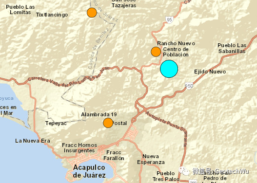

2021年9月8日9点47分(北京时间),当地时间周二晚上,墨西哥的港口城市,太平洋度假胜地阿卡普尔科(Acapulco, Mexico)东北17km(16.982°N 99.773°W)处发生M7.0级地震,震源深度20.0km。该地震造成至少一人死亡(被一个掉落的柱子砸死),同时引起375公里外的墨西哥城建筑物摇晃。墨西哥上次比较大的地震发生在去年6月23日(墨西哥发生M7.4级地震---岩土地震工程)。

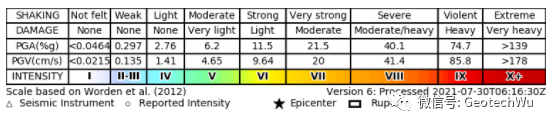

本次地震的地震烈度为VII级, 据报道损失不大。
墨西哥阿卡普尔科发生M7.0级地震(Acapulco, Mexico)的图2
滑坡评价(Landslides): 据估计,此次地震引发的山体滑坡在数量和(或)空间范围上是有限的, 不过居住在可能产生山体滑坡地区附近的人很多。
液化评价(Liquefaction): 据估计,这次地震引发的液化现象在严重程度和(或)空间范围上是有限的。不贵, 居住在可能产生液化地区附近的人很多。
