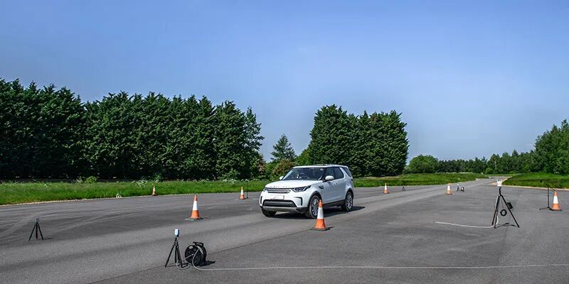

车辆型式认证测试 通常在室外测试轨道上进行,这称为 现场通过(FPB)测试 。对于这两个法规,车辆需要沿着轨道的中心(参考)线行驶,经过距离中心线7.5m的两侧的传声器。报告中需要提供噪声最大的位置。执行一系列匀速(CRS)和全开油门(WOT)加速测试,并将结果合并为一个值 Lurban ,该值必须在法规规定的限制范围内。除了认证之外,汽车制造商还必须按照规定,在固定时间间隔内执行生产一致性CoP,以便汽车制造商继续销售汽车。

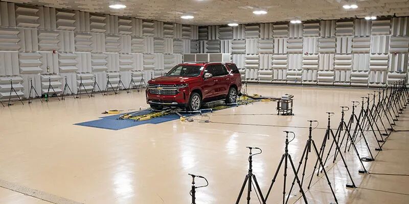

为确保车辆通过最终认证,摩托车和汽车在车辆开发过程中需要在半消声室的底盘测功机上进行测试。在这种受控环境中, 测量不受不同天气条件和背景噪声的影响 ,并且可以全年进行。此外,静止车辆可以更轻松地在车辆周围添加仪器或声音控制措施以进行根本原因调查。

自2018年12月29日起,R51-03修正案4中描述的M类和N类车辆(轿车、公共汽车和卡车)的认证和CoP引入了 室内车辆通过噪声测量 。这些程序基于ISO362-3:2016标准,描述了如何执行室内通过测试。
虽然现在允许室内通过测试用于M类和N类车辆的认证,但型式认证机构仍可以要求进行室外测试以进行验证。强制执行室外测试的选项适用于R51-03中指定的测试,包括CoP测试。此外,R41尚不允许对 L3 摩托车的认证和CoP进行室内通过测试。

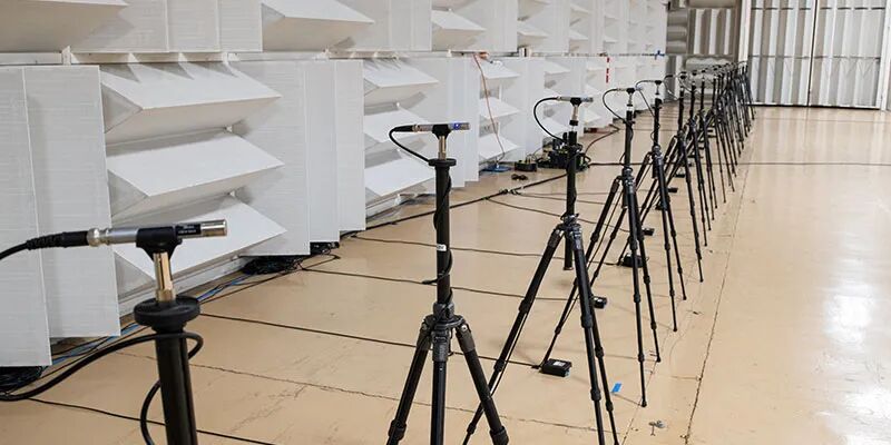

  2. 室内声传播可与室外声传播是 相近 的。所有测量设施,无论是室内还是室外,都有类似的偏差。可以使用长度不足以覆盖整个测试区的测试室,包括额外的20m用于评估松开油门后的噪声,但前提是谨慎评估最大声压级以避免丢失峰值(ISO362-3:2016年,附件E)。可通过围绕车辆后部弯曲部分的传声器阵列来补偿测试长度的不足。传声器的高度是变化的,以允许外推到所需的1.2m高度,直至距BB'线+20m的距离。
传声器阵列:
  1. 传声器阵列应放置在 距中心线7.5m的位置 ,即使它可以在较短的距离下提供类似的结果,7.5m的距离也是强制性的。
  2. 可以使用 单侧 和双侧传声器阵列 进行测试。
