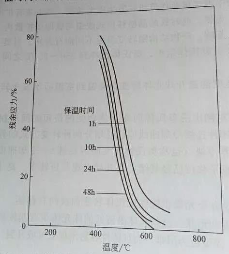

当前许多工厂采用热处理消减球墨铸铁件内应力。处理规范如下:铸件装入温度不超过200摄氏度的热处理炉后,以100摄氏度每小时速度加热到560—580摄氏度,开始进行保温。保温过程促使铸件由弹性状态改变为塑性状态。使铸件内部应力自由释放,达到消减内应力目的。合理的保温时间需视铸件厚度及复杂程度而定,一般为3—6小时。图8—3显示加热温度和保温时间对消减残余内应力效果的影响。600摄氏度保温虽可消除85%--90%残余内应力,但会使部分共析渗碳体分解或球化。非合金球墨铸铁加热温度不宜超过580摄氏度。在相同处理温度下,增加保温时间,能够提高铸件应力消除率。
实例数据分析:球墨铸铁处理内应力的工艺方法的图1
加热温度和保温时间对消减残余应力的影响
球墨铸铁添加合金元素后会提高弹性-塑性转变温度。因此消除应力温度可适当提高到580—600摄氏度。加热温度是有限度的,这个限度就是在处理过程中不发生固态相变。
保温结束后,铸件在炉内缓慢冷却。缓慢冷却的主要目的是避免冷却过程中再产生新的、可能导致铸件变形的二次内应力。通常需要以每小时75摄氏度速度冷却到350摄氏度,再以每小时100摄氏度冷速冷却到200摄氏度出炉。同样加热温度下,原始内应力较高的铸件发生塑性变形速度较快,因此单位时间消除应力的效果会好些。
