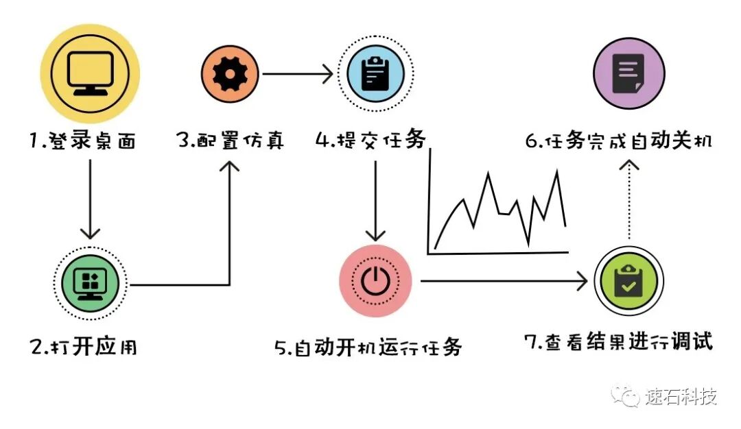

我们为用户提供的产品,从登录桌面、打开应用、配置仿真、提交任务、自动上云开机运行任务并自动关机、查看结果进行调试……用户所需要的操作与本地几乎完全一致,每一步只需在平台上使用鼠标简单点选即可完成。
Virtuoso仿真效率大幅提升,究竟做对了什么?的图2
我们说的“一整套”,就是这个意思。

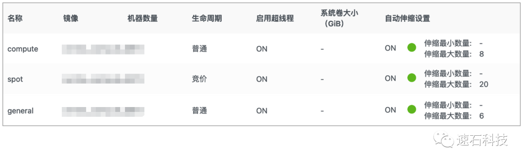

fastone通过Auto-Scale功能实现自动化创建集群的过程,可以实现自动监控用户提交的任务数量和资源的需求,动态按需地开启所需算力资源,在提升效率的同时有效降低成本。
怎么让仙女棒发挥作用?
先来设置一下:
Virtuoso仿真效率大幅提升,究竟做对了什么?的图4

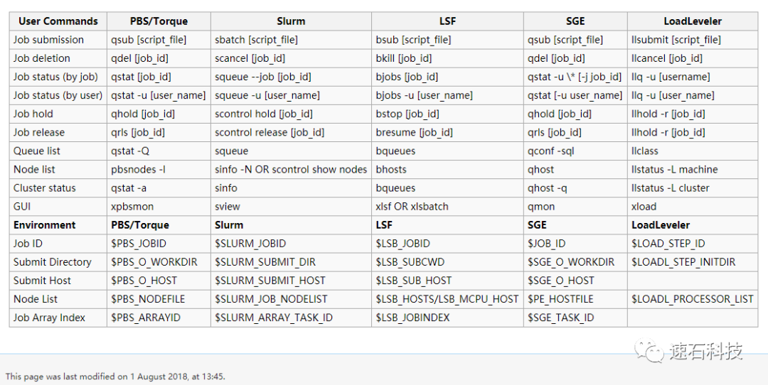

可以看看下图,可以看到同样的命令在不同的调度器之间有不同的实现方式:
Virtuoso仿真效率大幅提升,究竟做对了什么?的图7
而Wrapper就像不同调度器命令语言中的翻译器,我们相当于通过这个翻译器,把Slurm语言翻译成了Virtuoso听得懂的SGE语言,于是应用就能正常运行啦。
Virtuoso仿真效率大幅提升,究竟做对了什么?的图8

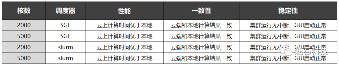

关于不同调度器的使用效果。
我们曾经在Proteus™   OPC实证 场景四中分别使用SGE和Slurm在云端和本地分别调度2000核/5000核运行相同OPC任务。
Virtuoso仿真效率大幅提升,究竟做对了什么?的图9
结论是: 对于计算结果无影响。

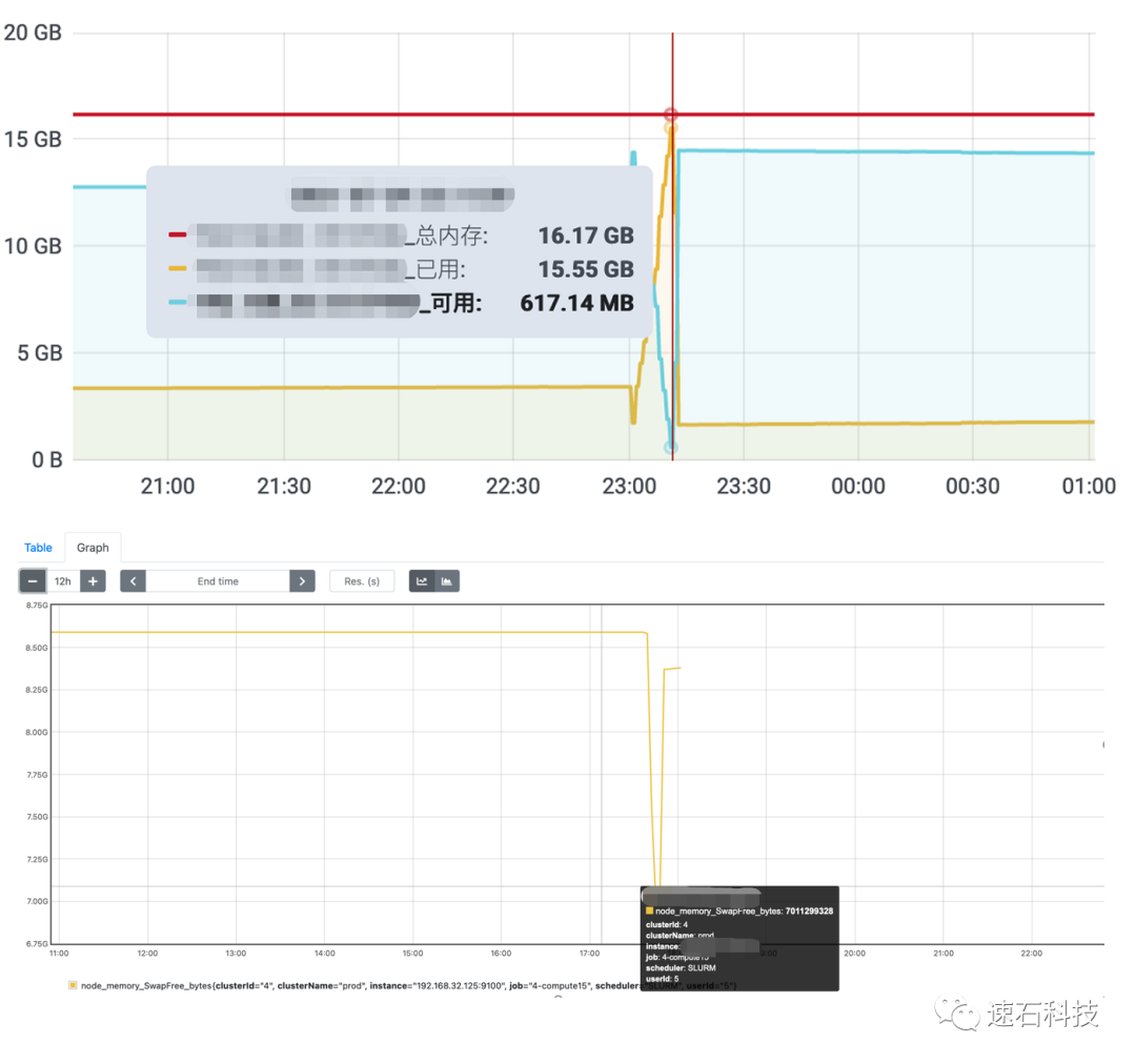

根据我们对整个任务消耗资源状态的监控,发现运算该组任务所使用的内存大部分时间在5G以下,但会有极短的一段时间(不超过半小时)达到17.5G。
Virtuoso仿真效率大幅提升,究竟做对了什么?的图10
从上图中可以看到,Swap剩余量在短时间内从8.6G跌到了7.1G,随后很快回升到了8.38G,也就是说如果没有Swap,运行内存的瞬时缺口约为1.5G,势必造成任务失败。
Swap,交换分区, 就是在内存不够的情况下,操作系统先把内存中暂时不用的数据,存到硬盘的交换空间,腾出内存来让别的程序运行。
如果配置16G的内存,任务最后会因此失败。
但如果选择配置32G内存,着实有点浪费,毕竟也就超了一点点。
而同等CPU资源下,配备32G内存的价格普遍要比16G 贵1.4-1.9倍
Virtuoso仿真效率大幅提升,究竟做对了什么?的图11
正是由于完备的监控和任务性能评估机制,我们建议用户在云端运算时配备16G内存,同时使用Swap功能渡过这段内存波峰,以达到最高的性价比。
