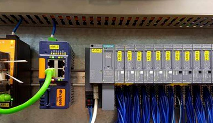

故障现象:三菱FX系列PLC某个输入点外部没有被接通(即使拆开该输入端子上的连接线效果也相同),但该输入点实际已经被接通而且相应输入指示灯常亮。
     故障分析:估计该端子的相邻端子已经被接通,而PLC的输入端子之间存在铁屑,导致了该输入点被接通;或者就是PLC本身的问题,该输入点已经被损坏。
     故障处理:拆开PLC的所有输入端子的连线,发现输入端子排上存在很多铁屑,将端子上的铁屑吹干净,然后恢复接线——发现故障已经被排除!为清除PLC内部可能存在的铁屑,通过在PLC外部吹气、敲击PLC的方法对内部可能存在的铁屑做了处理。因为没发现新的故障,所以就没有对PLC进行大卸八块的清理处理。
因铁屑引起的PLC故障的图1
说明:因为本单位电控柜采用整块底板安装而不是采用型架/型材安装,所以在安装电器元件时需要钻孔。但是在进行电控柜安装完毕后,应当采用各种方法使电控柜内PLC上方的线槽里、接触器及其它电气元件上等等地方不得存在铁屑,否则在电控柜运输、安装、运行过程(接触器等动作元件会震动)中铁屑掉入PLC中引起故障。
如有条件,在电控柜安装完毕后可以采用压缩空气对电控柜内的铁屑进行清理。在接主电源线时不得在PLC上方对电源线用打磨机打磨或者切割,否则铜屑可能掉入PLC中。另外,在设备投入运行之前,请不要撕掉PLC上的保护纸,以最大可能的避免铁屑掉入PLC。在设备投入运行后,由于PLC散热需要,需要撕除保护纸。
