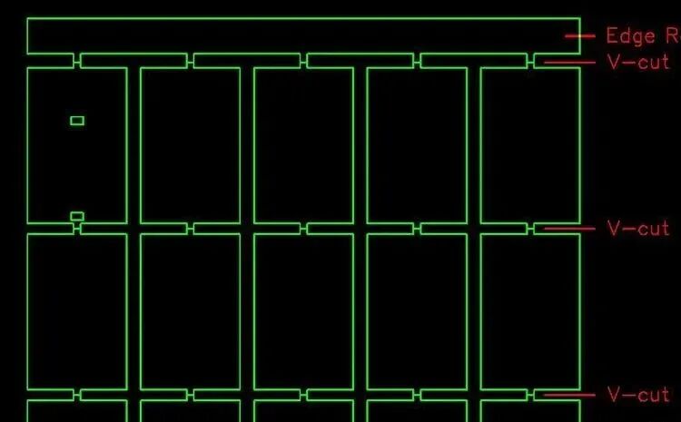

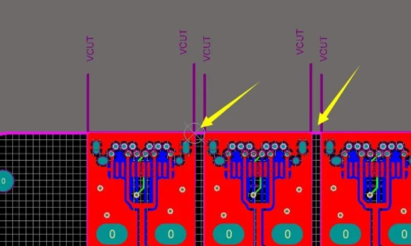

1. V-CUT
PCB拼板需要注意的几条规则的图1
V-CUT是在两个板子的连接处画一个槽,只要将两个板子拼在一起,之间留点空隙即可(一般0.4mm),但这个地方板子的连接就比较薄,容易掰断,拼板时需将两个板子的边缘合并在一起。
V-CUT一般都是直线,不会有弯曲圆弧等复杂的走线,在拼板时尽量在一条直线上。

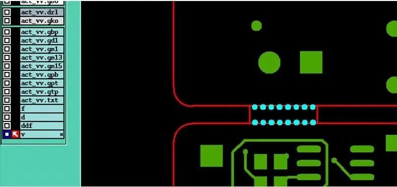

3. 空心连接条
PCB拼板需要注意的几条规则的图3
空心连接条在有半孔工艺的板子中使用较多,是使用很窄的板材进行连接,和邮票孔有些类似,区别在于连接条的连接部分更窄一点,而且两边没有过孔。
空心连接条的拼板方式有一个缺点:板子掰开之后会有一个很明显的凸点。邮票孔也有凸点,因为被过孔分开所以不怎么明显。
有人可能会觉得直接用邮票孔不就好了,为啥还要用空心连接条?这是因为在做四周都是半孔模块的时候,邮票孔和V-CUT都无法使用的,只能通过空心连接条在模块四个角进行连接。

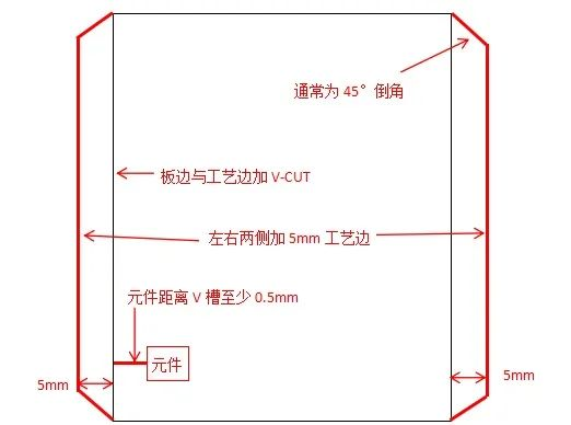

4. 间距要求
  1. 对于元器件最外侧距离板边缘<3mm的PCB必须加工艺边,通常以较长边作为工艺边;
  2. 元器件与V—CUT之间应预留>0.5mm的空间,以保证刀具正常运行。
PCB拼板需要注意的几条规则的图4
