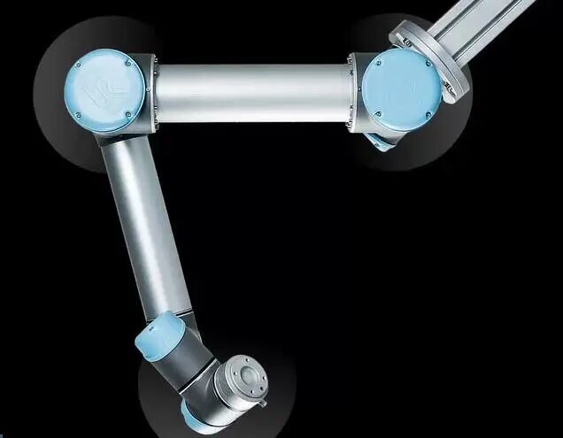

现今工业机器人的先进程度让人叹为观止,尤其是那些灵动的5轴、6轴机器人,具有如此多的关节,还能够做到运动和指令的精确传输,各部位紧密配合完成复杂的工作,让人不禁好奇它们的传动系统到底是怎样的???
真正的工业机器人
关节到底是什么结构的呢

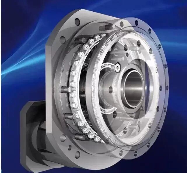

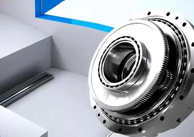

【见多识广】扒一扒工业机器人的核心部件--精密减速机的图1
【见多识广】扒一扒工业机器人的核心部件--精密减速机的图2
【见多识广】扒一扒工业机器人的核心部件--精密减速机的图3

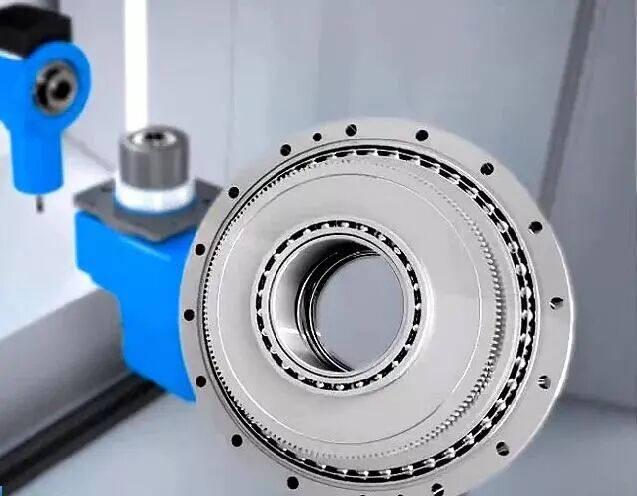

   说起关节,主要是指工业机器人最重要的基础部件,也是运动的核心部件:精密减速机。这是一种精密的动力传达机构,其利用齿轮的速度转换器,将电机的回转数减速到所要的回转数,并得到较大转矩的装置,从而降低转速,增加转矩。

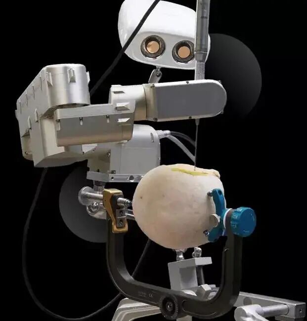

▲日本安川机器人挥刀削豌豆

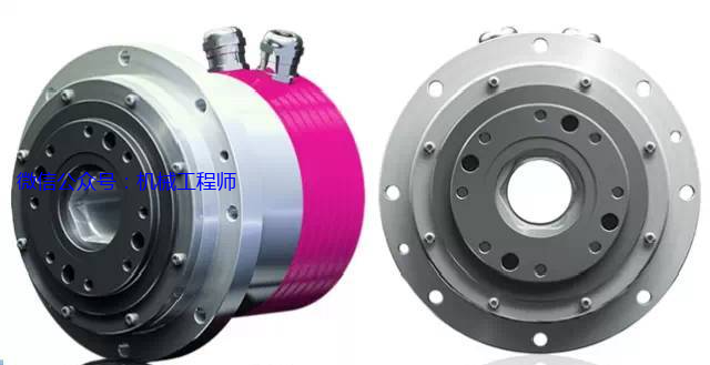

   Nabtesco精密减速机
    Nabtesco(纳博特斯克)是2003年9月成立的,看似一个00后公司。实际上它是由帝人精机(Teijin Seiki,1944年成立)和纳博克(Nabco,1956年生产了日本第一个自动门)这两家日本公司强强合并组成。作为运动控制系统和零部件的生产商,这两家公司都在其特定的业务领域,掌握了高端核心技术,控制了很高的市场份额,所以Nabtesco甫一成立,就位居同行业在日本乃至全世界的首位,世界上大多数机器人制造商均从Nabtesco的专利RV减速机获益并带来成功。
   作为世界上最大的精密摆线针轮减速机制造商,Nabtesco生产高性能减速机、中空轴减速机,以及单轴伺服执行器和控制器。其生产的精密设备具有高扭矩、高刚性和高耐过载冲击荷载能力的同时,兼有高精密和非常低的回程间隙。

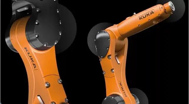

    Nabtesco有几个小视频能很直观形象地其产品展示在各种工业机器人上的应用。小编扒来其中一个6轴机器人的跟大家分享。(我们推荐你关注“机械工程师”公众号,第一时间掌握干货知识、行业信息)
↓↓6轴机器人的关节
(R.M. Hoffman公司发布,58秒)↓↓
↓↓视频截图↓↓

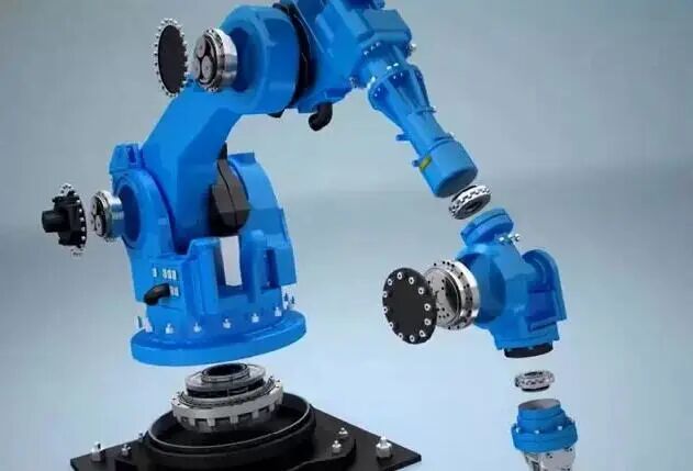

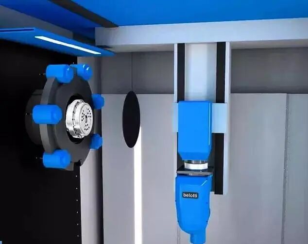

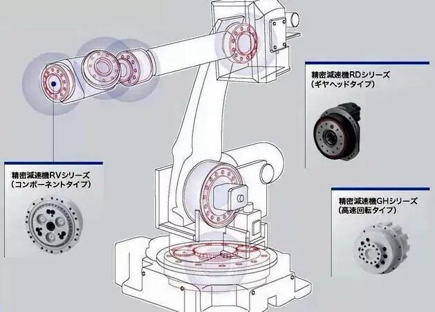

↓↓每个关节都要用到不同的减速机产品↓↓

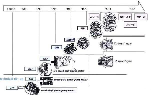

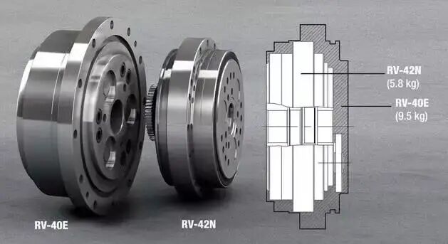

   1944年帝人精机成立伊始,在飞机制造业开展业务,1947年进军纺织机械制造领域,1955年开始制造飞行器零部件,1959年扩展至机床制造业。Nabtesco的RV减速器,前身正是帝人精机的主流产品,70年代开始作为挖掘设备驱动马达的核心部件使用。80年代早期,应世界主要机器人制造商要求,帝人精机改进了RV减速器,使之更加精准可靠,符合机器人制造行业的严格要求。取得了精密摆线针轮RV减速机专利后,于1986年开始批量生产,从此开始为现代工业机器人的关节应用进行配套。
↓↓Nabtesco精密减速机产品发展过程↓↓
【见多识广】扒一扒工业机器人的核心部件--精密减速机的图11

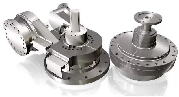

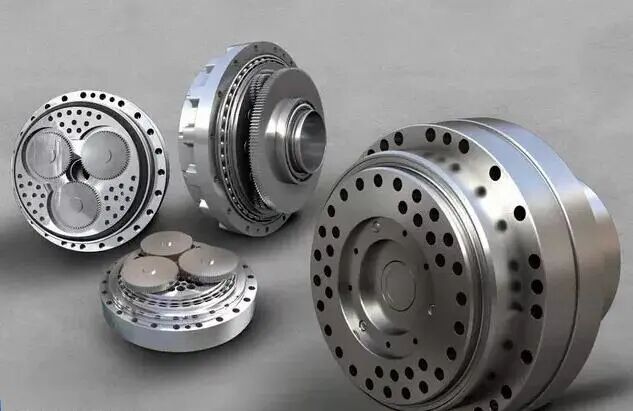

↓↓Nabtesco的各种减速机↓↓
【见多识广】扒一扒工业机器人的核心部件--精密减速机的图12
【见多识广】扒一扒工业机器人的核心部件--精密减速机的图13
【见多识广】扒一扒工业机器人的核心部件--精密减速机的图14

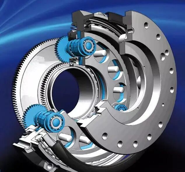

↓↓技术拆解↓↓
【见多识广】扒一扒工业机器人的核心部件--精密减速机的图15
【见多识广】扒一扒工业机器人的核心部件--精密减速机的图16

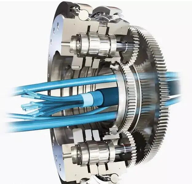

↓↓Nabtesco
Hollow center Gear(1分10秒)↓↓
  线路能很方便得从减速机中空的部分穿过。这样的设计不仅转矩更大,压缩比更高,接近零侧隙,而且还加载了一组更大的提供更大动量,并免去外部支撑设备的内角支撑轴。这样一来,就进一步节省了成本,简化了最终用户的设计工作。(我们推荐你关注“机械工程师”公众号,第一时间掌握干货知识、行业信息)

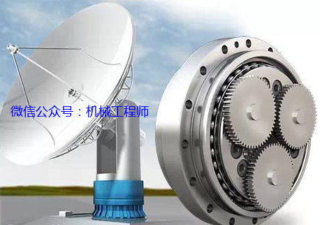

   应用领域
   Nabtesco致力于成为“世界领先的航天航空、陆地以及海运设备的运动控制系统和相关零部件的专家”,他们的设备可以提升从卫星、雷达天线、工业机器人、半导体和焊接技术等工业自动化领域的众多应用产品功能。
