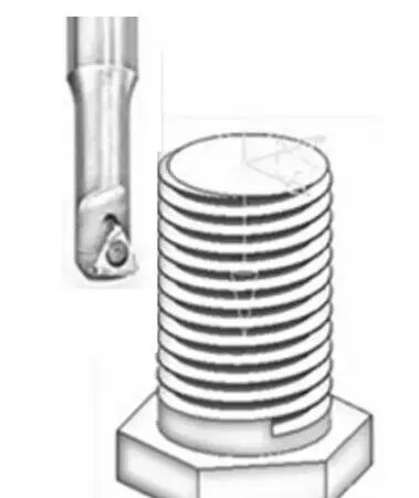

工作原理
使用G03/G02三轴联动走螺旋线,刀具沿工件表面(孔壁或圆柱外表)切削。螺旋插补一周,刀具Z向负方向走一个螺距量。
编程原理:G02 Z-2.5 I3.
Z-2.5等于螺距为2.5mm
假设刀具半径为5mm则加工M16的右旋螺纹
优势
使用了三轴联动数控铣床或加工中心进行加工螺纹,相对于传统螺纹加工
1、如螺距为2的螺纹铣刀可以加工各种公称直径,螺距为2mm的内外螺纹
2、采用铣削方式加工螺纹,螺纹的质量比传统方式加工质量高
3、采用机夹式刀片刀具,寿命长
4、多齿螺纹铣刀加工时,加工速度远超攻丝
5、首件通止规检测后,后面的零件加工质量稳定
使用方法
G65 P1999 X_ Y_ Z_ R_ A_ B_ C_ S_ F_
XY 螺纹孔或外螺纹的中心位置 X=#24  Y=#25
Z  螺纹加工到底部,Z轴的位置(绝对坐标) Z=#26
R 快速定位(安全高度)开始切削螺纹的位置 R=#18
A 螺纹螺距 A=#1
B 螺纹公称直径 B=#2
C 螺纹铣刀的刀具半径 C=#3   内螺纹为负数 外螺纹加工为正数
S 主轴转速
F 进给速度,主要用于控制刀具的每齿吃刀量
如:G65 p1999 X30 Y30 Z-10 R2 A2 B16 C-5 S2000 F150;
在X30Y30的位置加工 M16 螺距2 深10的右旋螺纹 加工时主轴转速为2000转 进给进度为150mm/min
