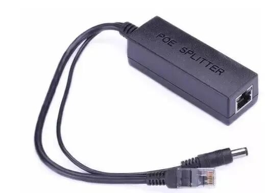

PoE供电一般前端是网络摄像机,用网线连接网络交换机,因为网络摄像机本身需要电源,传统摄像机是直接给一根电源线,而在POE供电交换机里面输出的网线中包含电源和信号,这样和终端连接只需要一根网线就够了,但网络摄像机最近不带POE受电功能,因为摄像机接口RJ45接口是连接信号板,所有给它嵌入POE受电模块,这样就可以把电源和信号分配到相应电路板中去。

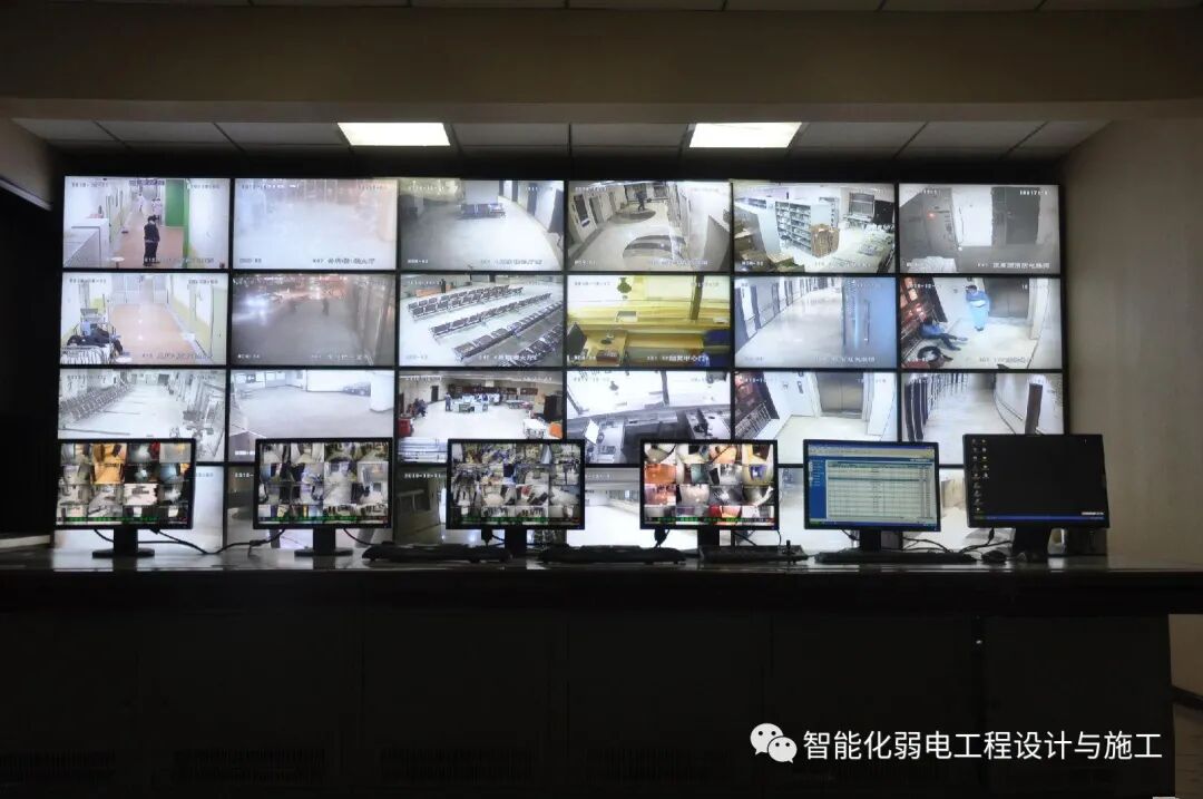

视频监控系统常见的三种供电方式,如何选择呢?的图1
集中供电将电源设备安装在电力室或者弱电机房里,通过通信电缆将电能统一分配然后向各路设备供电的方法。集中供电可以统一控制管理供电方案,美化综合布线走线等优点。但页存在缺陷,就是配置的电源功率需要妥当,不然会出现诸多麻烦。
