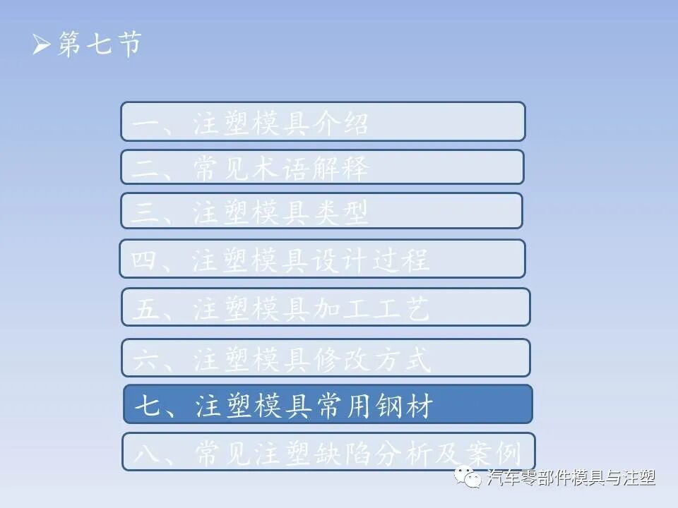

干货 @ 最全注塑模具全流程剖析(上)的图1

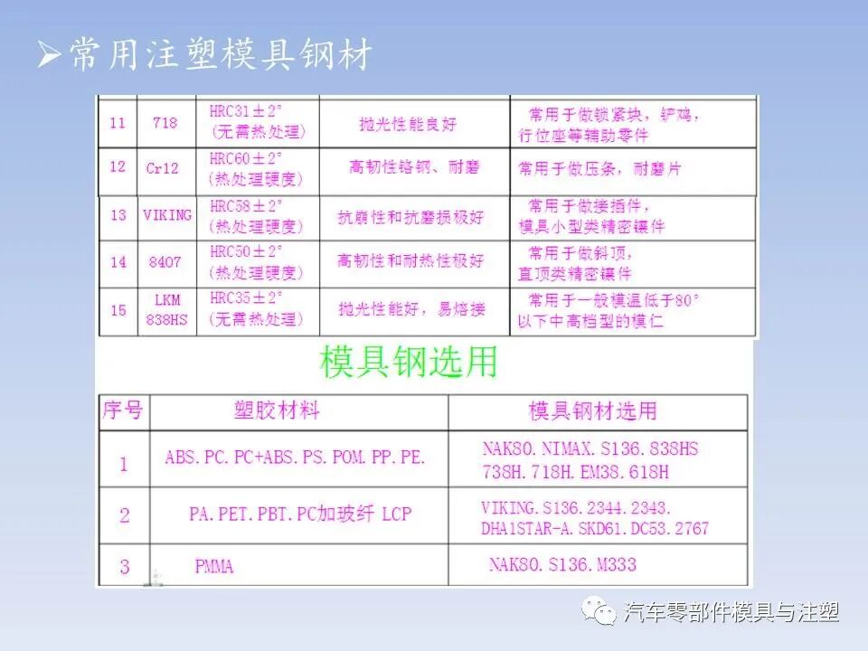

干货 @ 最全注塑模具全流程剖析(上)的图2

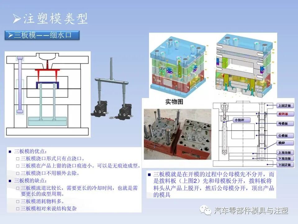

干货 @ 最全注塑模具全流程剖析(上)的图3

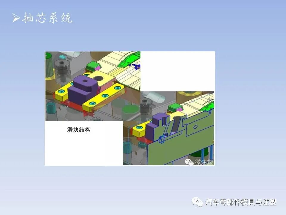

干货 @ 最全注塑模具全流程剖析(上)的图4

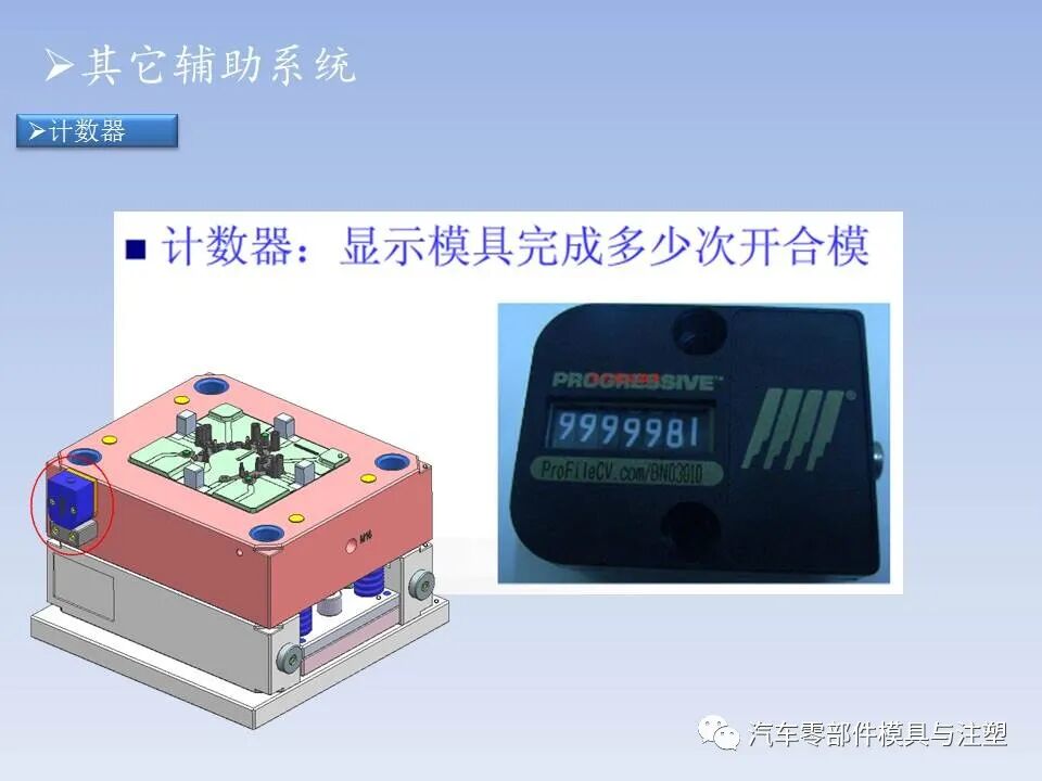

干货 @ 最全注塑模具全流程剖析(上)的图5

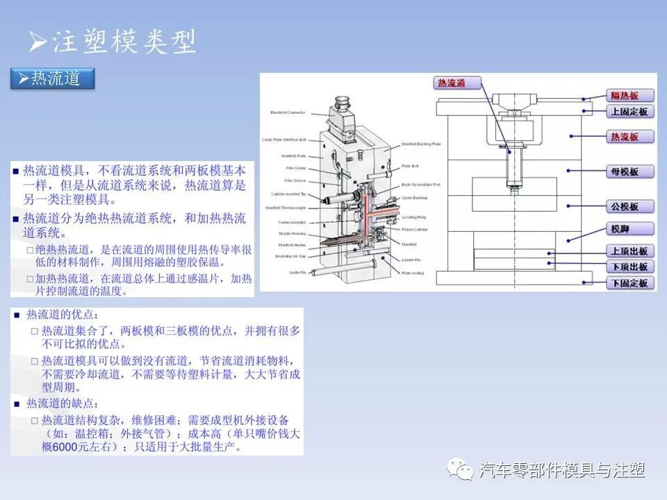

干货 @ 最全注塑模具全流程剖析(上)的图6
