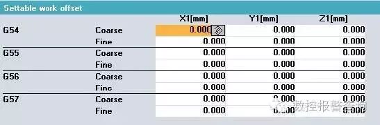

探测程序的目的就是要把工件坐标系和机床坐标系重合,便于加工。如何把探测的值赋值到机床中?
西门子 | 840D参数赋值和探测程序的图1
看图中的坐标值为原始的机床坐标,如果工件坐标系和机床坐标系不重合的话,那么是无法直接按图纸程序加工工件的。下面请看一个例子:
