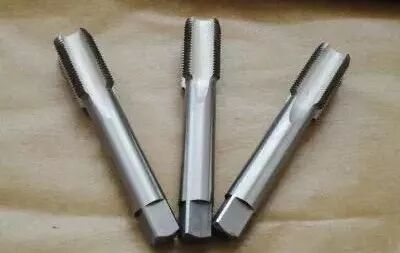

挤压丝锥(NRT)
挤压丝锥与切削削不同之点为攻牙时无切削排出为其特性,而内螺纹的加工面为压造而外观美丽.光滑.材料铁线连续没切断,螺纹强度约增加30%,精度稳定,因挤压丝锥心部径大故耐力、扭力强度大,丝攻寿命较长不易折断。适用延展性大的材料。铁板、铜板、铝板、不锈钢板及管类加工。不过挤压丝锥底孔要求较高:过大,基础金属量少,造成内螺纹小径过大,强度不够。过小,封闭挤压的金属无处可去,造成丝锥折断。计算式为:底孔直径=内螺纹公称直径-0.5螺距。

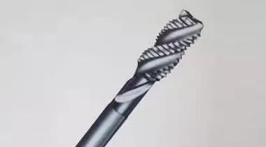

螺旋槽丝锥(SFT)
螺旋槽丝锥对在盲孔内攻牙,切削连续排出的钢铁材质效果良好。因为约35°的右旋蜗槽切削可从孔内向外排出,切削速度可较直槽丝锥加快30%-50%,盲孔的高速攻牙效果良好因排削顺利。对铸铁等切削成细碎状的材料效果差。

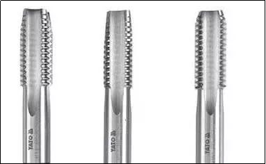

直槽丝锥
直槽丝锥:它通用性最强,通孔或不通孔、有色金属或黑色金属均可加工,价格也最便宜。但是针对性也较差,什么都可做,什么都不是做得最好。切削锥部分可以有2、4、6牙,短锥用于不通孔,长锥用于通孔。只要底孔足够深,就应尽量选用切削锥长一些的,这样分担切削负荷的齿多一些,使用寿命也长一些。

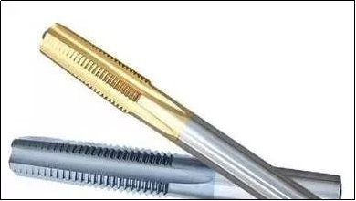

先端丝锥(POT)
先端丝锥因前端锋刃槽部有特殊的q膛刃槽设计,所以排削容易,扭力小精度稳定使丝锥耐久性更一层的改进;加工螺纹时切屑向前排出,它的芯部尺寸设计比较大,强度较好,可承受较大的切削力。加工有色金属、不锈钢、黑色金属效果都很好,通孔螺纹应优先采用先端丝锥。

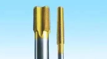

管用丝锥(SPT)
管用丝锥用途,有机械结合为主的PF(G)螺纹用丝锥(JISB4445)及耐密用为主的螺纹斜行用丝锥(JISB4446)2种。有管用斜行牙丝锥PT(Rc)及直行牙PS(Rp) 另外还有美式管用螺纹丝锥NPT NPS NPTF等
