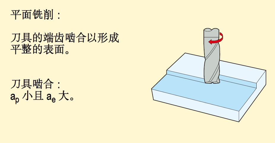

- 平面铣削

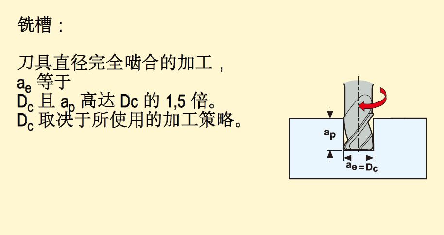

- 铣槽

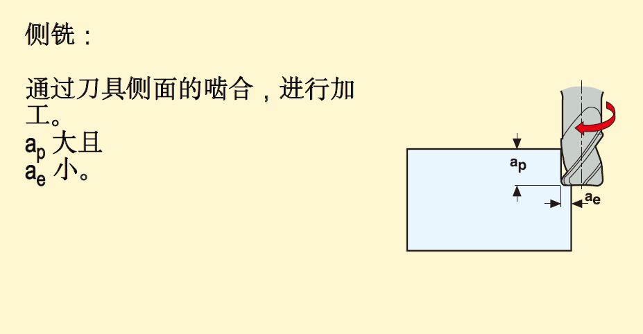

- 侧铣

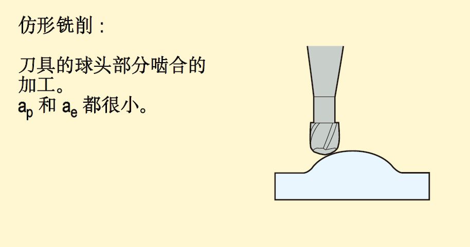

- 仿形铣削

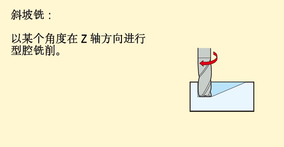

- 斜坡铣

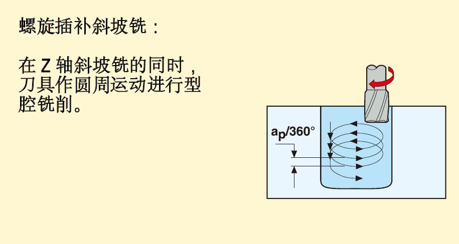

- 螺纹插补

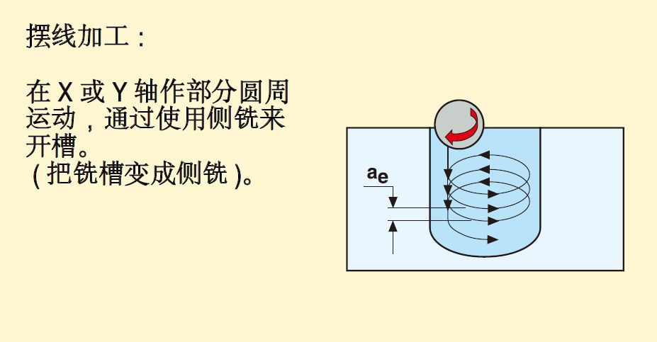

- 摆线铣削

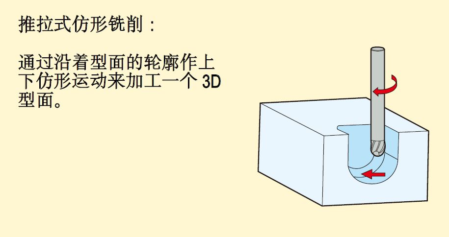

- 推拉式仿形铣削

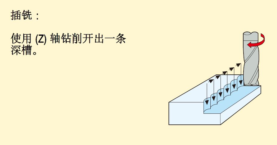

- 插铣

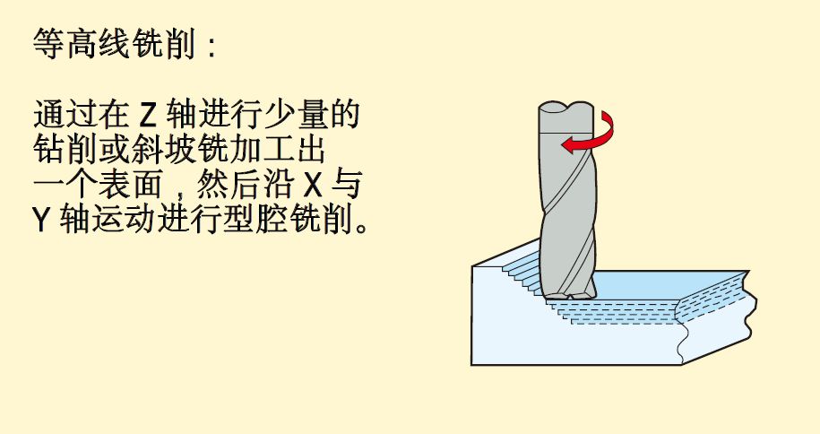

- 等高线铣削

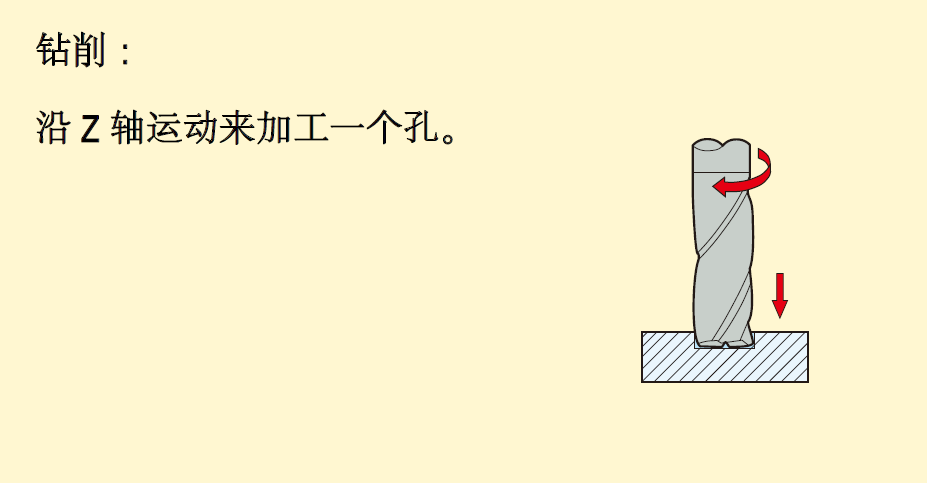

- 钻削

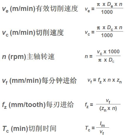

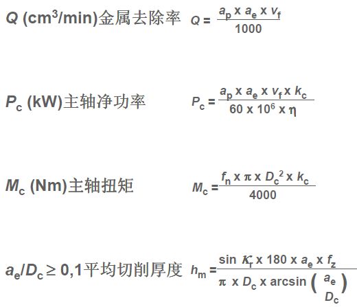

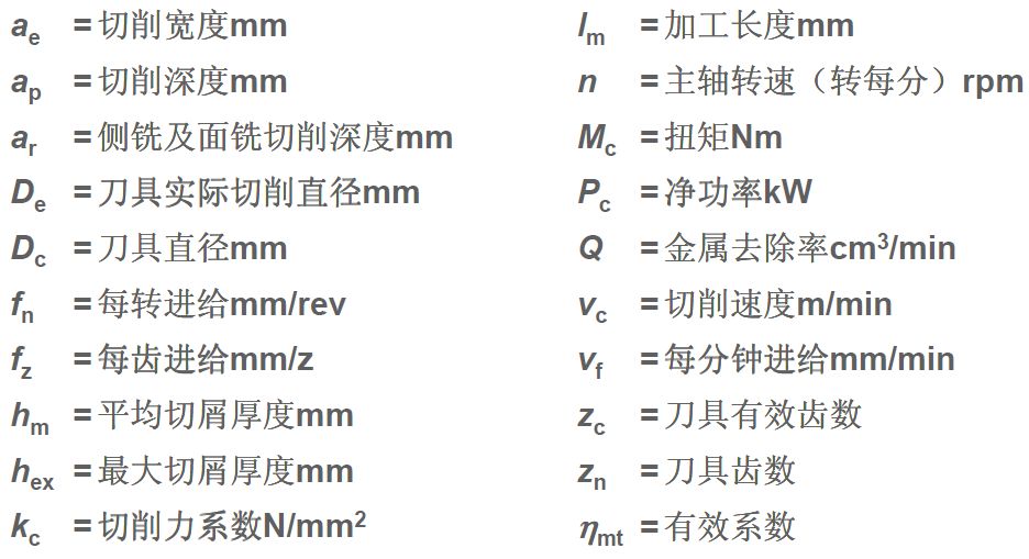

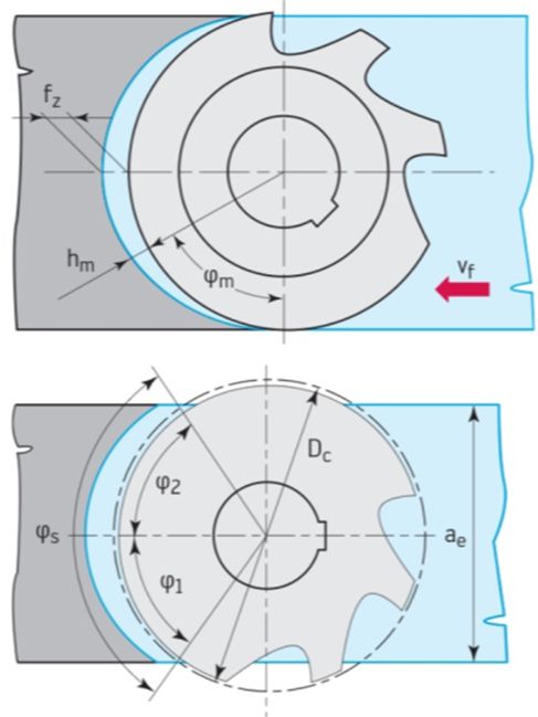

铣削参数及计算公式:
切削参数计算公式:
铣削总结:
1. 检查机床功率和刚度,以保证所用的铣刀直径能够在机床使用刀具的悬伸尽可能短;
2. 铣刀的齿数适中,以确保在加工时没有太多的刀片同时和工件啮合而引起振动。铣削狭窄工件或型腔时要有足够的刀片和工件啮合;
3. 合适的每齿进给量,以便在切屑足够厚时获得好的切削效果从而减少刀具磨损。采用正前角槽型刀片,从而获得平稳的切削效果以及最低的功率;
4. 适合于工件宽度的铣刀直径;
5. 正确的主偏角(45度适合于一般铣削);
6. 合适的铣刀位置;
7. 仅在必要时用切削液,干铣通常刀具寿命会更好。
