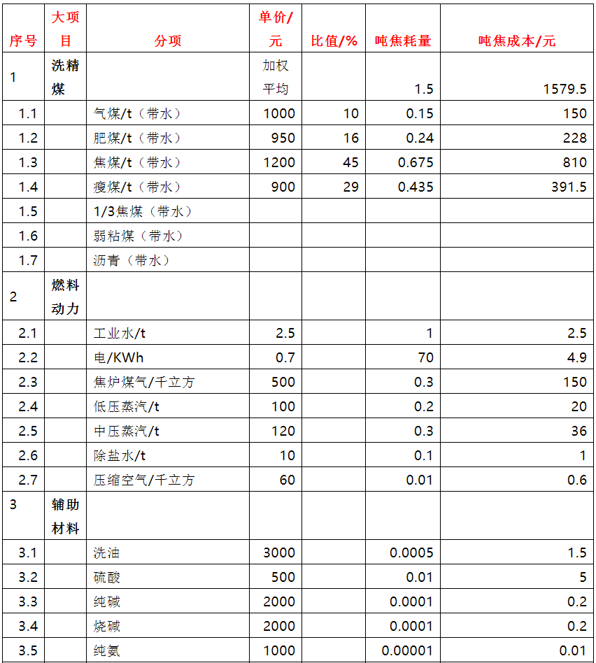

1、洗精煤
按照案例来讲,这个要素是焦化企业最为关键的成本控制点。实际统筹计算时,不能简单的分类为气肥焦瘦煤种,实际上远比这个要复杂,从专业技术角度来看,应该建立目标焦炭产品质量下的最优配煤模型。
如果按吨焦成本来算,1.3吨精煤可以生产1吨焦炭,那么其原料成本就是算出1.3吨配合煤的成本,也就是各单种煤成本之和,这是原料成本。如果是总的生产成本的话,再加上其他项的费用即可。
  炼焦煤是生产焦炭的主要原材料,因此我们在计算焦炭成本时,最重要的是得到配煤炼焦中不同煤的使用比例和价格,这样就能估算出焦炭的成本。在炼焦配煤时,各种煤种的比例没有统一的公式,比如山西某焦化厂使用的是顶装焦炉,配煤的情况是:焦煤占50%,肥煤占25%,瘦煤占5%,1/3焦煤占20%,这样就可以根据这些煤种的价格和比例来推算原料成本。当然,不同的焦化厂有不同的配煤方法,尽量少用价格比较高的焦煤,多用瘦煤,这样可以降低成本,但是也要考虑炼成焦煤的品质,有一个最佳配比的比例。
  焦煤和肥煤是主要的炼焦用煤,但在我国的储量比例相对较小。我国炼焦煤的储量并不丰富,占全国煤炭保有储量的比重不大,而且品种很不均衡,地区分布差异巨大。炼焦煤的产量从品种来看,我国焦煤产量最大,每年超过2.2亿吨,占比达到27.2%,其次是气煤和1/3焦煤,分别占23.6%和19.4%,而肥煤的产量仅占比约10.3%左右。也就是说,在中国的炼焦煤产量中,各煤种之间的比例非常不协调。而在配煤炼焦中,强粘结性的主焦煤和肥煤一般应占50%~60%,但实际上中国主焦煤和肥煤的总产量偏低,即我国炼焦工业所需的强粘结性煤至少缺1/2。特别是中国主焦煤和肥煤的可选性又普遍低于结焦性相对较弱、煤化程度较低的气煤和1/3焦煤,因而在炼焦精煤中的主焦煤和肥煤比例更显不足。
2、燃料动力
主要包括生产全流程的风、水、电、气耗量,此类涉及到不同的企业,有不同的管理子项。

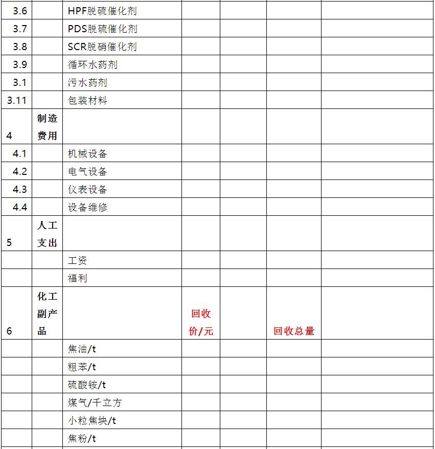

3、辅助材料
辅助材料包括全流程生产过程中要消耗的药剂、药品、化工原料、催化剂等等,重点需要指出来的是当前环保项目增多,此类消耗需要加上,另外,不同企业有不同企业的生产工艺,需要核定标注。
4、制造费用
主要包括生产过程中的设备维修、维护、更换等费用性支出。有很多项目需要按照周期折算。
5、人工支出
这部分实际上也是非常复杂的一项,包括定岗职工、临时工作等多项细则,需要生产企业依据自身情况扩展。

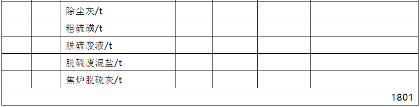

6、化工副产品
是以焦炭为目标产品全流程产生的副产物,有的副产物有很大经济价值,有的属于危险废弃物(需要增加处理费用),生产企业依据自身情况扩展。
