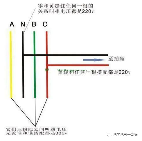

火线,零线和地线三相电的三根头称为相线,三相电的三根尾连接在一起称中性线也叫“零线”。叫零线的原因是三相平衡时刻中性线中没有电流通过了,再就是它直接或间接的接到大地,跟大地电压也接近零。
一般情况下,三相电路中火线使用红、黄、蓝三种颜色表示三根火线,零线使用黑色。单相照明电路中,一般黄色表示火线、蓝色是零线、黄绿相间的是地线。也有些地方使用红色表示火线、黑色表示零线、黄绿相间的是地线。
我国目前的供电制度采用三相四线制,同时电也分为工业电和民用电。
工业电:有三条火线,火线之间电压是~380V,各相的相位差120度
民用电:有火线、零线、地线,火线与零线之间电压为~220V
电器都有零线和火线,从而构成通路,使电器有电流通过,发挥作用,开关关闭的情况下,零线是不带电的。
地线无论开关是否关闭都不带电,它主要的功能就是提到的接地。大功率电器为了避免漏电事故的发生,或者强电势可能对人产生的危害,都有一根接地线,可以把产生的多余电流或强电势通过地线导入大地。
地线是把设备或用电器的外壳可靠的连接大地的线路,是防止触电事故的良好方案。地线不接好无法正常运行,是一种为了使用者安全而存在的设置。

在日常生活中,地线就是与大地相连接的,同时接在家用电器的外壳上;零线也是接入大地,所以理论情况下来说零线与地线之间是不存在电压。那什么情况下会出现零线与地线之间有220V电压?
外力原因,由于外力等原因造成线路损坏。
施工质量,由于施工技术不到位,导致接触不良引起发热,从而引起零线断开,此时电源会通过电器等经过N线。
地线安装不可靠,地线不可靠导致电阻较大,当火线碰到地线上时,相当于地线就是火线,此时零线与地线之间会存在电压。
零线断开,火线与负载比如灯泡、零线等电势,此时零线与地线之间会存在电压。
零线与火线接反。
