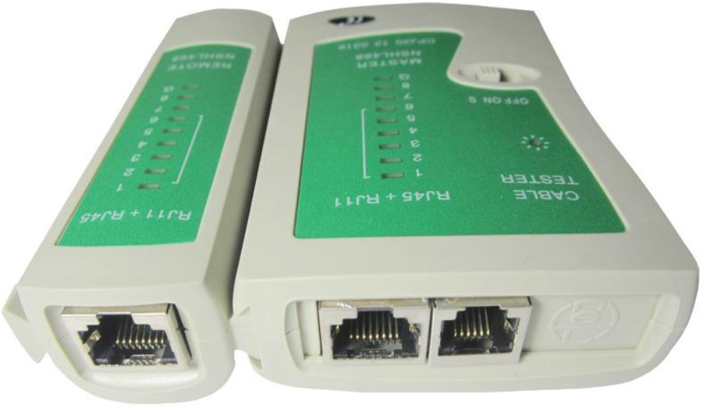

2.1、通过以太网线测线仪进行测试(电缆)
PROFINET 通讯物理连接故障诊断步骤的图1
图 1 以太网线测线仪

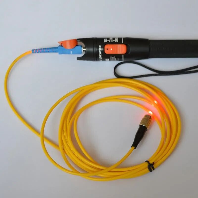

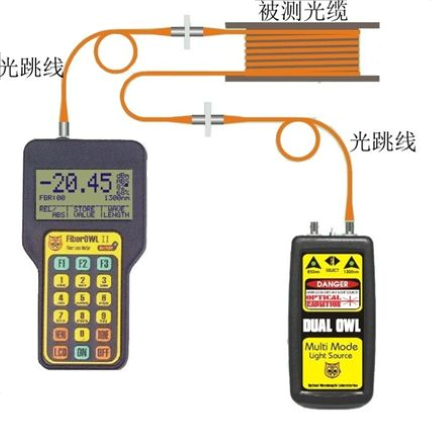

2.2、通过激光笔简单测试或通过专业光纤检测仪器测试(光缆)
PROFINET 通讯物理连接故障诊断步骤的图2
图 2 激光笔简单测试
PROFINET 通讯物理连接故障诊断步骤的图3
图 3 专业光纤检测仪器测试

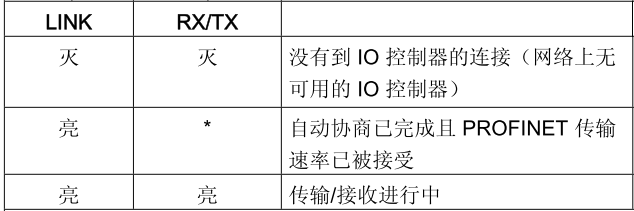

2.3、通过观察PROFINET 端口LED指示灯状态
PROFINET 通讯物理连接故障诊断步骤的图4
表 3 ET200M PN端口指示灯含义

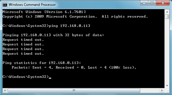

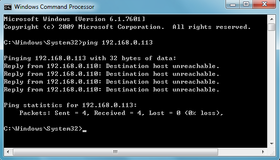

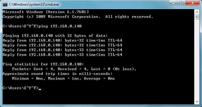

2.4、如果设备分配了IP地址,可以通过Ping指令测试到设备的网络连接状态
PROFINET 通讯物理连接故障诊断步骤的图5
图 4 网络畅通Ping指令结果
PROFINET 通讯物理连接故障诊断步骤的图6
图 5 网络不畅通Ping指令可能结果1
PROFINET 通讯物理连接故障诊断步骤的图7
图 6 网络不畅通Ping指令可能结果2

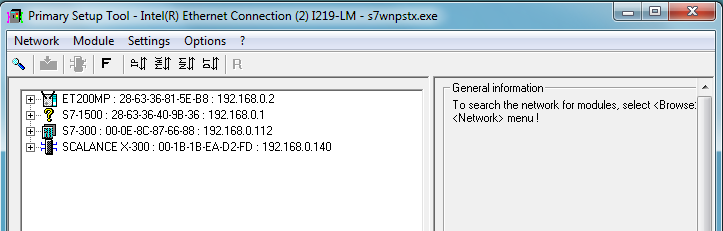

2.5、通过PST工具进行以太网节点扫描
PROFINET 通讯物理连接故障诊断步骤的图8
图 7 PST工具扫描以太网节点结果

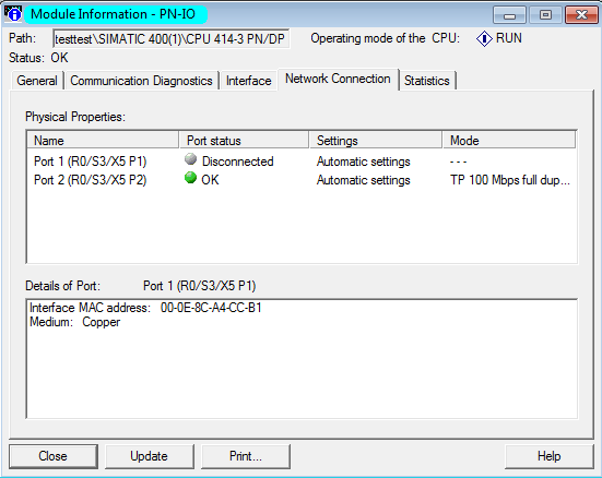

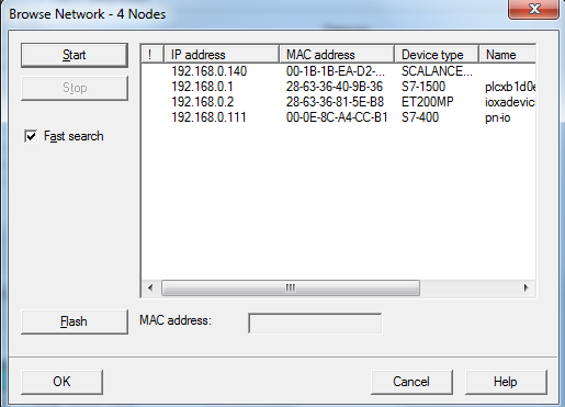

2.6、通过STEP7软件在线诊断
PROFINET 通讯物理连接故障诊断步骤的图9
图 8 STEP7编辑以太网节点功能
PROFINET 通讯物理连接故障诊断步骤的图10
图 9 设备以太网接口连接状态
PROFINET 通讯物理连接故障诊断步骤的图11
图 10 TIA Step7 可访问设备扫描功能

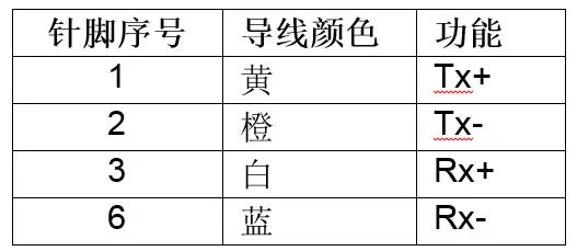

3.1.检查以太网电缆接头
如果以太网电缆发生物理连接的故障,首先可以检查以太网电缆插头接线是否有问题,包括连接线序是否正确、交叉直连方式是否正确、接线是否牢固可靠等,可以选择重新制作以太网接头,以下是西门子常用的以太网电缆插头的接线方法:

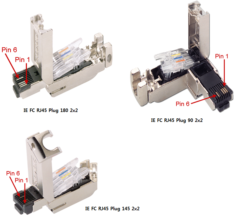

PROFINET 通讯物理连接故障诊断步骤的图12
图  11 IE FC RJ45 Plug 2x2插头
下表描述了制作非交叉电缆时 IE FC RJ45 Plug 2x2 的针脚分配和 IE FC 2x2 电缆四种颜色导线之间的对应关系。通过在一个接头上交换发送和接收线对也可以制作交叉电缆。
PROFINET 通讯物理连接故障诊断步骤的图13
表 4 针脚分配

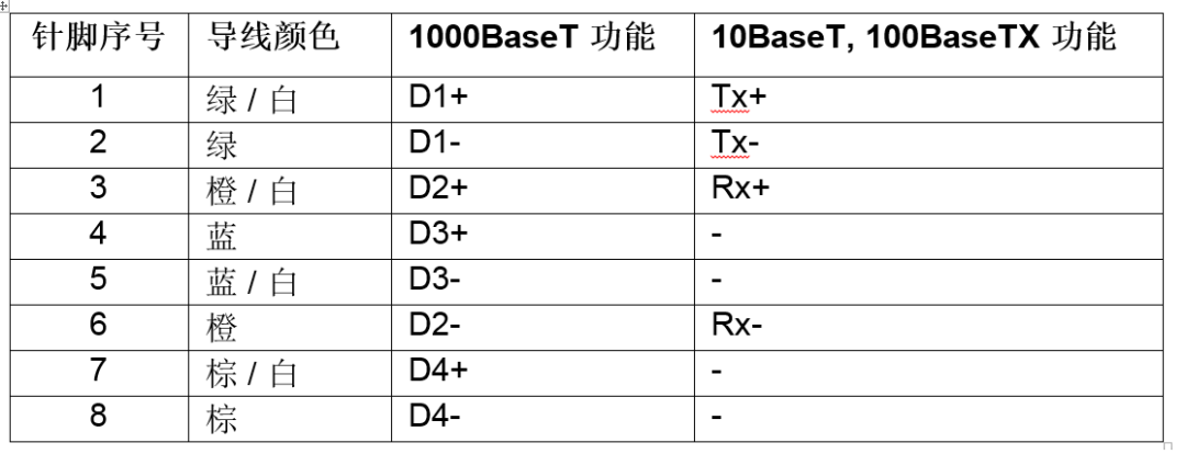

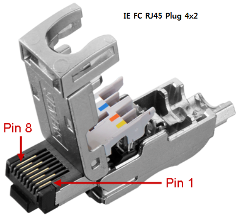

图 12 IE FC RJ45 Plug 4x2插头
PROFINET 通讯物理连接故障诊断步骤的图14
下表描述了制作非交叉电缆时 IE FC RJ45 Plug 4x2 的针脚分配和 IE FC 4x2 电缆8种颜色导线之间的对应关系。通过在一个接口上交换发送和接收线对也可以制作交叉电缆。
表 5 针脚分配

3.3 检查以太网光缆
如果以太网光缆发生物理连接的故障,可以检查使用的光缆型号是否匹配、光缆长度是否符合通讯标准要求、光缆是否有破损、弯曲位置是否满足光缆的弯曲半径要求,如果以上均无问题,那么需要检查光纤熔接是否满足要求,接头是否完好,必要时需要考虑重新进行光纤熔接工作。
