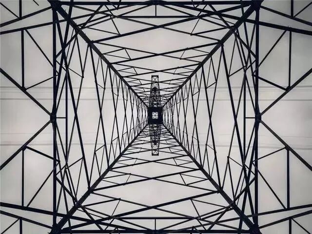

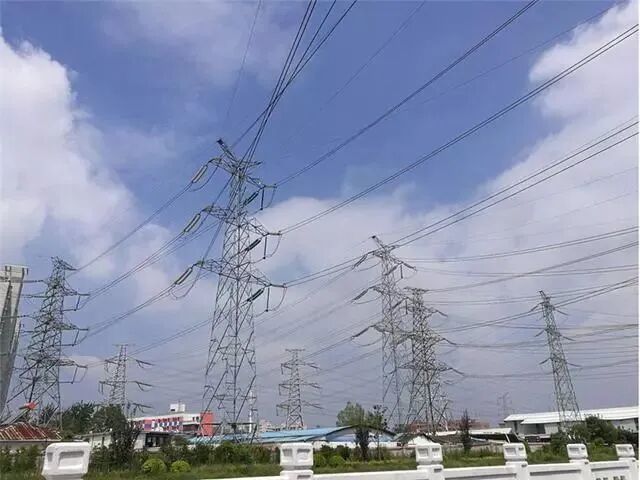

高压输电线路的输电电压大多在1万伏特以上,有些线路的电压高达10万伏、50万伏,如果要给这样的线路包绝缘层的话,普通电线的绝缘层厚度是远远不够的,我们平时家里的电线,电压只有220V,只要用一层薄薄的绝缘层包起来防止能和火线接触就能防止触电,但是高压设备就不一样了,人站在高压设备旁边一定的距离,即便不接触也还是会造成触电的。

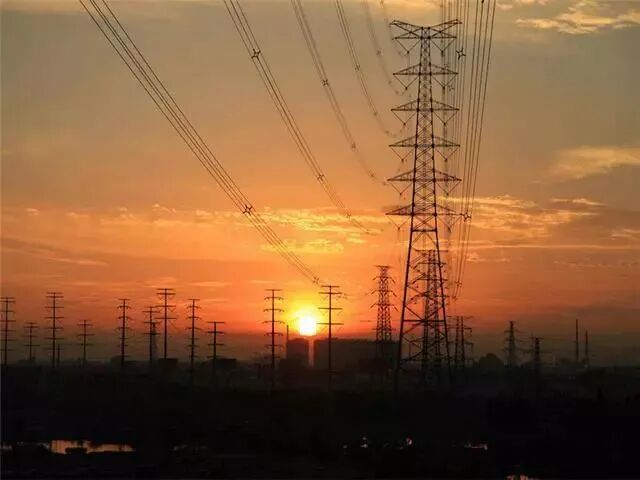

高压造成的触电可以分为跨步电压触电高压电弧触电两种类型:
跨步电压触电是指高压输电线如果跌落在地面上,有电流流入大地后,接地点附近电位会向远处逐渐降低,那么人两脚所站的位置就存在电压差,电流流过人体造成触电,这就是跨步电压触电。
高压电弧触电是当人靠近高压带电体到一定距离时,高压带电体和人体之间就会发生放电现象,电流流过人体造成高压电弧触电。
高压线为什么没有绝缘皮,这下讲明白了!的图2

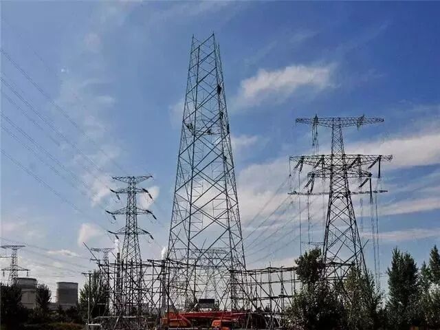

最新的规程上将1kV以上的电压等级定义为高压,现在在城市中的架空线路(街边电杆上的那种)基本上都是10kV线路,不出意外的都已经换成了绝缘线,也就是题主所说的“包上了绝缘层”,这个绝缘层的厚度不高,所以对造价的影响不大,由于10kV的线路与公众接触的机会比较多,所以绝缘线能提高运行的安全性,这是非常值得的。
但如果将110kV及以上的线路做成绝缘线,它的绝缘层的厚度就非常大了,带来的结果是,成本大幅度的提升,而且带来了一些技术上的难题,首先是散热不好,为了降低散热,就只有降低其载流量,实际上也提高了成本,二是,如此沉重的线路,其强度将大大下降,线路的跨度将降低,需要多建铁塔,三是,安装施工难道将大大提高,在一些道路不通的地方,可能无法进行施工。

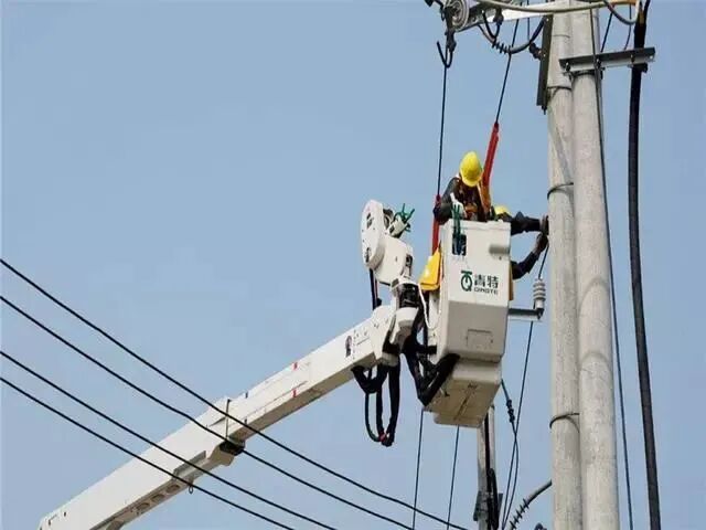

所以,如果将110kV及以上的线路改成绝缘线,成本将至少提高3~5倍,每年的电力投资都是有限的,如果采用绝缘线将少建设3~5倍的线路,这对国家的经济建设是非常不利的,所谓绝缘层绝缘层,说白点就是起到绝缘,安全作用,这种绝缘体对于高压线来说,就是一个摆设,因为在高压面前,空气都是可以击穿导电,绝缘体更是毫无作用,正常情况下,10千伏的高压就可以击穿1厘米以上的空气导电,按照国家的技术规范,高压输电线的架设都必须使电线远离地面或建筑物,其距离至少在数米乃至数十米远,因此,在输电线与地面或建筑物,以及人可能出现的地方,中间间隔着充满空气的空间距离,

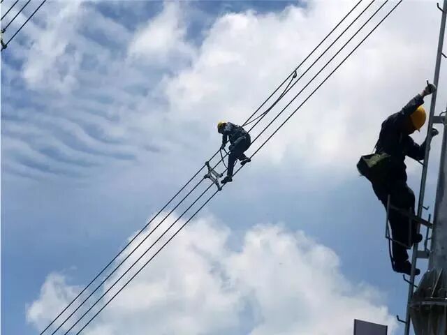

而空气本身就是良好的绝缘体,其击穿电压一般在3千伏/毫米以上,与普通树脂类绝缘塑料的效果相当,也就是说,比如对一条110千伏的高压输电线,理论上只要距离人40毫米以上,人就是安全的,但实际的间隔距离一般都在5米,亦即 5000毫米以上,最少也在2米以上,一般情况下,不用包裹任何其他绝缘体,只要保持一定的空间距离,空气就能起到良好的绝缘作用,人身安全是有充分保障的,如果给高压线包裹上比如树脂类的塑料绝缘体,一则大大增加了电线制造的经济成本,二则增加了电线的重量和架设难度,因为绝缘塑料与空气的绝缘效果差不多,最后高压线的安全性却没得到任何提高,所以是得不偿失的。

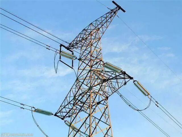

裸露高压线的唯一危险,是断裂后落在地面或建筑物上,就会造成很大触电风险,所以,对电线的强度、架设技术和日常检查方面都有很高的要求,足以防范断裂漏电的危险,仅在某些不可抗的自然灾害,比如地震、火灾和洪灾发生时,需要及时断电,以防可能的漏电危险,万一发现高压电线断裂落地,安全的做法是与之保持至少20米以上的距离,以防止触电事故发生,而室外架空线路,只要架设到一定的高度,架空线下面和附近没有建筑物,不管是高压还是低压,都是采用裸导线,这样可以降低建设成本,有了足够的安全距离,发生触电事故的概率极小,在农村室外架空线中,没有必要用带绝缘层的电线。
