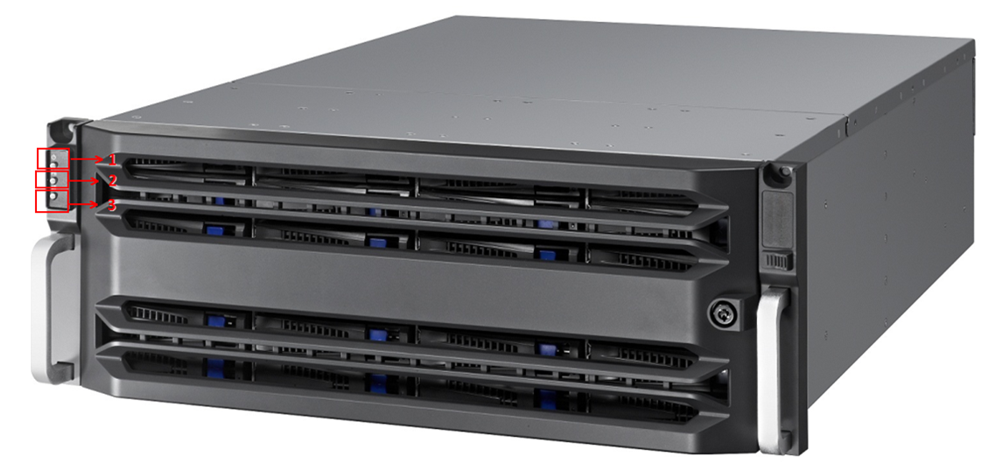

CVR存储产品外观及常见接口
1.外观前视图
监控系统集中存储CVR的基础知识与安装实施规范,弱电人必学知识!的图1
① 电源按键② Fn定位灯③ 报警消音按键

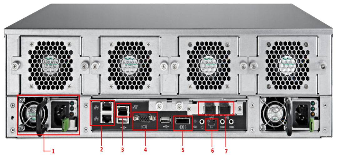

2.外观后视图
监控系统集中存储CVR的基础知识与安装实施规范,弱电人必学知识!的图2
① 电源接口② 数据网口③ 管理网口④ VGA口⑤ MiniSAS口⑥ Fn定位指示灯⑦ 数据网口

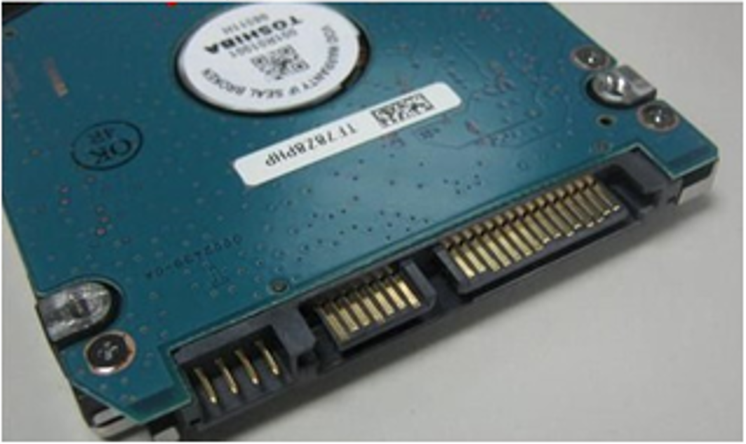

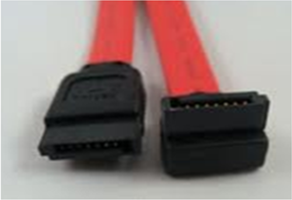

1.SATA(Serial ATA)
串口硬盘,目前最常见的硬盘。
监控系统集中存储CVR的基础知识与安装实施规范,弱电人必学知识!的图3监控系统集中存储CVR的基础知识与安装实施规范,弱电人必学知识!的图4

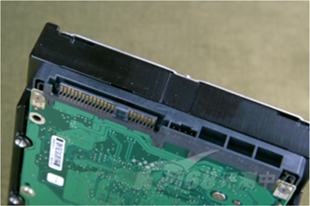

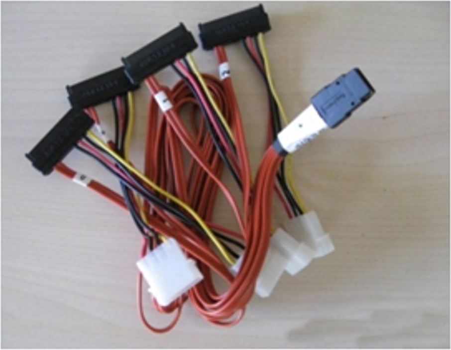

2.SAS接口(Serial Attached SCSI)
采用串行技术以获得更高的传输速度,接口速率可达到6Gb/s。
监控系统集中存储CVR的基础知识与安装实施规范,弱电人必学知识!的图5监控系统集中存储CVR的基础知识与安装实施规范,弱电人必学知识!的图6
注意:
① SATA硬盘可以直接使用在SAS的环境中,但SAS硬盘不能使用在SATA环境下。
② CVR存储设备对磁盘的性能和兼容性要求较高,磁盘必须是在我们兼容性列表里面的企业级硬盘,具体磁盘型号可与我们技术人员确认。

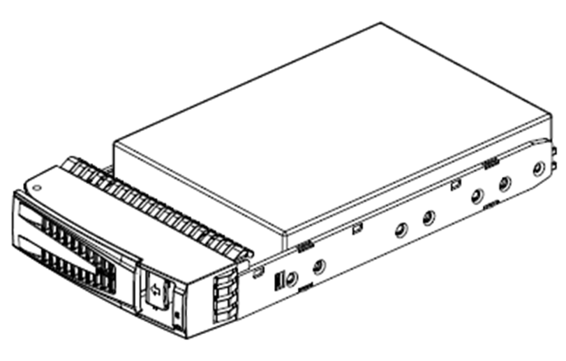

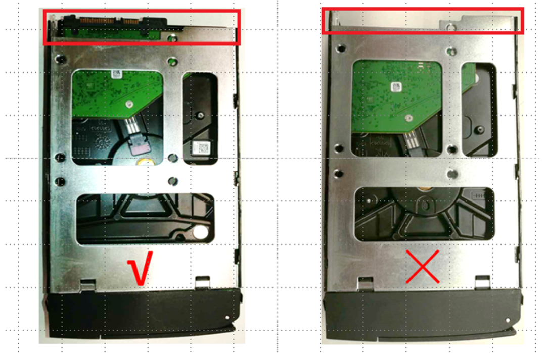

硬盘安装规范
至少用4个螺丝把硬盘固定到硬盘架上,在指定螺丝孔中安装螺丝,固定硬盘,需保证硬盘针脚与托盘尾部持平;如托盘前面有为了保障运输安全的挡条,也需拆除。
监控系统集中存储CVR的基础知识与安装实施规范,弱电人必学知识!的图11
注意硬盘安装方向,并且要轻拿轻放!
监控系统集中存储CVR的基础知识与安装实施规范,弱电人必学知识!的图12
