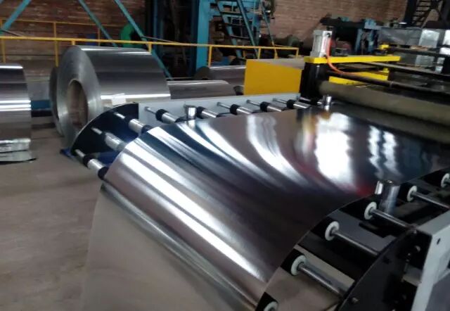

冷轧
冷轧,是指在常温下,用轧辊的压力挤压钢材,改变钢材形状的轧制方法。尽管加工过程也会使钢板升温,但仍然称为冷轧。具体一点说,冷轧用热轧钢卷为原料,经酸洗去除氧化皮后进行压力加工,其成品为轧硬卷。
钣金厂内的一些钢板知识汇总!的图1
一般冷轧钢如镀锌、彩钢板都须退火,所以塑性和延伸率也较好,广泛应用于汽车、家电、五金等行业。冷轧板表面有一定的光洁度,手摸起来比较光滑,主要是酸洗之功。热轧板一般表面光洁度达不到要求,所以热轧钢带需冷轧,还有热轧钢带厚度最薄一般在1.0mm,冷轧可达到0.1mm。热轧是结晶温度点以上的轧制,冷轧是结晶温度点以下的轧制。
冷轧对钢材形状的改变属于连续冷变形,此过程引起的冷作硬化使轧硬卷的强度、硬度上升、韧塑指标下降。
对终端使用来说,冷轧使冲压性能恶化,产品适用于简单变形的零件。
