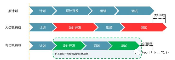

在传统的机器设计中,这个环节往往需要按照严格的流程来进行,而通过建模仿真所实现的虚拟测试与验证可以使得这个环节被提前,缩短整个流程周期,如图3所示即是并行工程,有了建模仿真这样的开发工具和方法,可以实现电气控制与应用软件和机械的并行开发。
【交流】为什么要进行建模仿真?的图1
图1-并行工程
