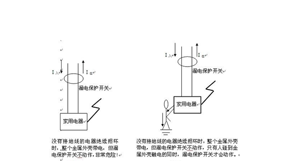

交流220v单相电路中,当有用电器在使用时,零线因在电路中构成回路,所以它是有电流流过的。而地线则不同,平时在电路正常情况下它是没有电流流过的,只有当用电器漏电时,漏电电流才会通过所接的地线向大地泄放,从而保护人体免遭触电。如若零地混接,则极易造成漏电保护器的频繁误动作,且也不安全。

1、地线仅仅是保护专用的,平时没有电流流过。按照规定家用电器的外壳必须连接到这个地线,当电器漏电时,地线可以把“电”泄向大地,从而保护人体免遭触电。
***地线的构造:用长度1.5米,40mmX40mm的角铁 做成一个正方体,埋入潮湿的三米(越深约好)以下的地底下构成,在其任意一点焊上一跟铜条伸出地面,作为地线接点。

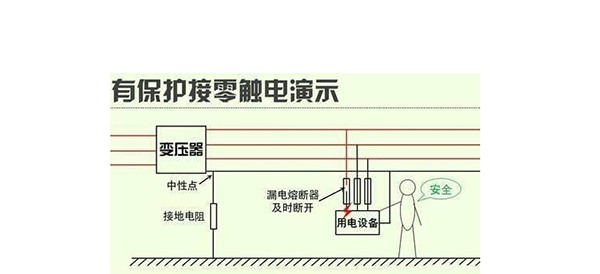

零线(N):主要应用于工作回路,零线所产生的电压等于线阻乘以工作回路的电流。由于长距离的传输,零线产生的电压就不可忽视,作为保护人身安全的措施就变得不可靠。(从变压器中性点接地后引出主干线)  。
地线(PE):不用于工作回路,只作为保护线。利用大地的绝对“0”电压,当设备外壳发生漏电,电流会迅速流入大地,即使发生PE线有开路的情况,也会从附近的接地体流入大地。(从变压器中性点接地后引出主干线并每间隔20-30米重复接地)。
2、虽然零线也是接地的,但与电子设备及三位插头插座上的接地脚位有着本质的不同。零线接地是属于供电线路的回路地,即叫做供电地。而电子设备及三位插头插座上的接地脚位却属于保护地。它们的不同在于,当零线地的末端发生断线或接触不良时,零线便转而成为了为火线,带上了电,如果你把零线与地线接在一起,则转化成火线的零线便会通过与之相连的地线把电传到设备的外壳上,从而使电子设备整体上带上了电,易造成触电事故。
零地共用的最大隐患就是,当三相输入电压不平衡时,会导致零线带电,可能会使带漏电保护的空开跳闸,用手去触碰地线及连接的设备时,会有触电的感觉。
地线代替零线可以吗?零线和地线共用的危害!的图2
三相五线制包括三根相线、一根工作零线、一根保护零线. 工作零线N与保护零线PE 除在变压器中性点共同接地外,两线不再有任何的电气连接.由于该种接线能用于单相负载、没有中性点引出的三相负载和有中性点引出的三相负载,因而得到广泛的应用.在三相负载不完全平衡的运行情况下,工作零线 N是有电流通过且是带电的,而保护零线 PE 不带电,因而该供电方式的接地系统完全具备安全和可靠的基准电位。
