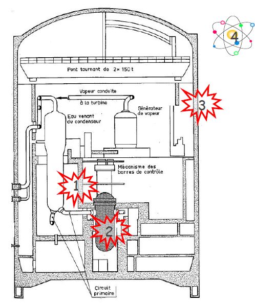

一种较为典型的核电站严重事故的情景回顾如下:首先由于某些原因(天灾或人祸)所导致反应堆冷却系统失灵(下图1处),随即导致安全壳内反应堆压力容器熔毁(下图2处),熔融物质最后破坏安全壳结构,造成核裂变物质泄漏,引发重大安全事故(下图3处)。由于引发核安全事故的原因十分复杂,因此在相关研究中经常使用不确定性分析的方法来进行例如不同操作条件或环境的对核安全的敏感性分析,找出最有可能导致严重事故的情景并提出针对性解决方案,以及最终测试解决方案在复杂条件变换下的可靠性等方面的研究。

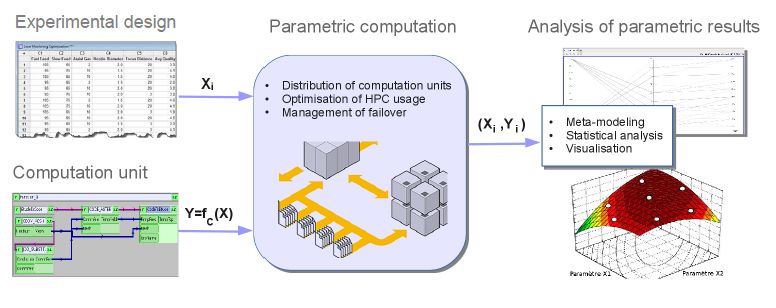

Salome的YACS模块针对OpenTURNS模块有专门的适配函数,可以允许在高性能并行机上进行并行运算管理。一般来说利用YACS和OpenTURNS进行耦合并行运算首先需要在本地定义好实验以及计算流程,随后交由并行机计算,最终得出可视化结果和分析。接下来我们将逐一介绍每一个步骤。「EDF开源CAE」YACS和OpenTURNS在核电站事故研究中的耦合应用的图4

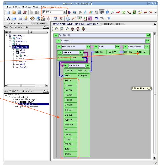

首先是参数定义和计算流程设置部分。在这个研究案例中我们定义了16个可能影响核电站严重事故过程的输入参数以及1个作为研究对象的输出量。这些输入和输出需要首先和计算流程一起被定义到YACS当中,最终生成一个xml格式的计算流程文件。如下图所示,计算流程包括所有的输入和输出变量(分别放在EtudeToCode以及CodeToEtude节点里),计算单元 (MAAP节点) 以及它们之间的逻辑和数据关联。之后这个流程将被导入到OpenTURNS中作为计算模型来被调用。

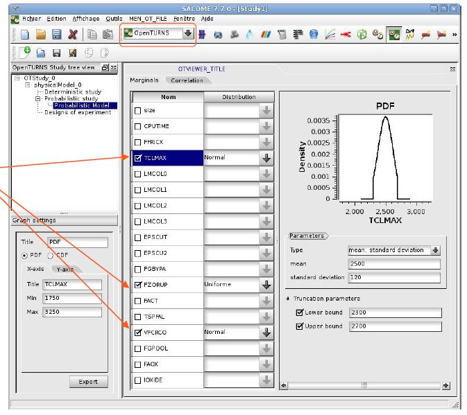

第二部分是OpenTURNS负责的不确定性分析。和之前介绍的一样,在OpenTURNS中我们可以定义所有输入变量的概率分布方式和范围,最终确定我们不确定分析的设置。

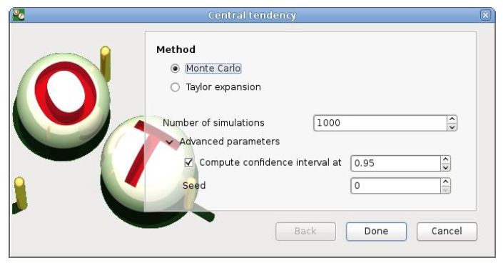

在正式进入计算步骤的时候我们可以直接通过OpenTURNS的GUI进行操作。由于之前已经将YACS定义的计算流程作为研究模型导入了OpenTURNS,在进行不确定分析时OpenTURNS中模型的调用将通过执行所导入的YACS流程来进行,同时YACS设定的并行方式也能在OpenTURNS的执行中得到执行。比如接下来我们要做的集中趋势分析,就可以通过GUI设置和操作。

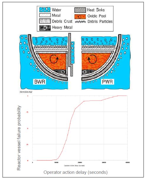

如之前所说,在实际研究中我们可以运用不确定性分析法研究安全事故中不同参数变化对结果的影响,以下我们展示MAAP,Salome YACS和Salome OpenTURNS耦合研究核安全事故处理应对措施的不确定性的实际结果。下图展示了熔融物堆内滞留(In-Vessel Retention, IVR) 策略下反应堆压力容器熔毁的可能性随着措施操作延迟量的累计概率分布。
「EDF开源CAE」YACS和OpenTURNS在核电站事故研究中的耦合应用的图8

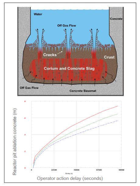

下图是熔融物堆外滞留(Ex-Vessel Retention, EVR)策略下安全壳被熔融物熔穿的距离随操作延迟量的分布。
「EDF开源CAE」YACS和OpenTURNS在核电站事故研究中的耦合应用的图9
