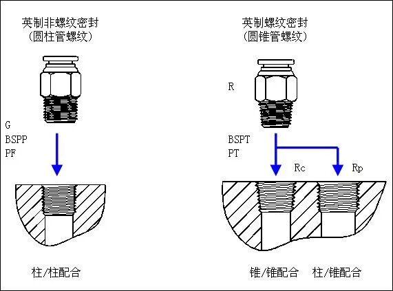

55°英制非螺纹密封 (圆柱管螺纹) |
G |
内螺纹 外螺纹 |
柱/柱配合 |
G |
BSPP |
PF |
PF |
55°英制螺纹
圆柱管螺纹 |
Rp |
内螺纹 |
柱/锥配合 |
圆锥管螺纹 |
Rc |
内螺纹 |
锥/锥配合 |
R |
外螺纹 |
BSPT |
内螺纹 外螺纹 |
PT |

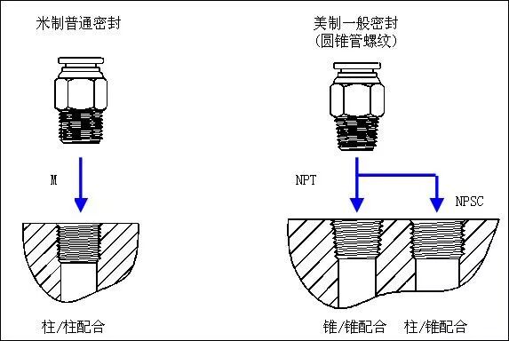

60°美制螺纹 |
圆柱管螺纹 |
NPSC |
内螺纹 |
柱/锥 |
圆锥螺纹 |
NPT |
内螺纹 外螺纹 |
锥/锥 |
60°米制普通螺纹 |
M |
内螺纹 外螺纹 |
柱/柱配合 |
55°非密封管螺纹
牙型角为55°,内、外螺纹均为圆柱形的管螺纹。内、外螺纹配合后不具有密封性,在管路系统中仅起机械联结作用,也可用于电线保护等场合。由于可借助密封圈在螺纹副之外的端面进行密封,多用于静载下的低压管路系统。牙型角为55°的管螺纹,其牙顶和牙底均为圆弧形。
55°密封管螺纹
牙型角为55°的密封管螺纹,内、外螺纹旋紧后螺纹副本身具有密封能力。它包括两种配合方式:1)圆柱内螺纹/圆锥外螺纹,密封机率高,用于低压静载,水、煤气管多为此种配合方式。2)圆锥内螺纹/圆锥外螺纹,密封机率低,但不易被破坏,可用于高压,承受冲击载荷的场合。锥螺纹的锥度为1:16,牙顶和牙底均为圆弧形。
60°密封管螺纹
牙型角为60°的密封管螺纹,与55°密封管螺纹的配合方式及性能相类同,在汽车、飞机和机床等行业中使用较多,其锥度为1:16。该螺纹牙型规定的牙顶和牙底均是平的,实际加工中多呈圆弧形,该螺纹牙型来源于美国标准。

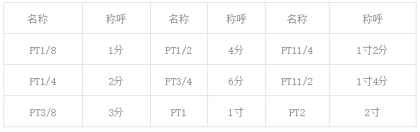

日本PT螺纹与其配管的称呼
