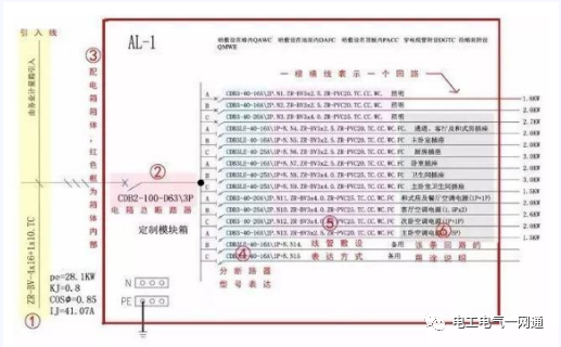

2、电气图纸中各个开关含义及字母的意思
(1)NHYJV-5X6-CT,SC25-WE,CE,表示型号为5根6平方铜芯交联聚乙烯绝缘聚氯乙烯护套耐火电力电缆经电缆桥架敷设,再穿25mm钢管,沿墙,沿顶棚明敷。
(2)DPNVigi-20A,表示型号为DPNVigi,额定电流为20A的漏电断路器。
(3)CPM-R40TA ,表示电涌保护器,通流容量40KA;保护水平≤1.8,额定工作电压380V;响应时间25ns,外形尺寸117*71.4*77.5
(4)KBO-32C/M23.06MF ,表示KBO系列控制与保护开关,意思是KBO—32主体+M型热脱扣器,额定电流23A+06MF型辅助触头。

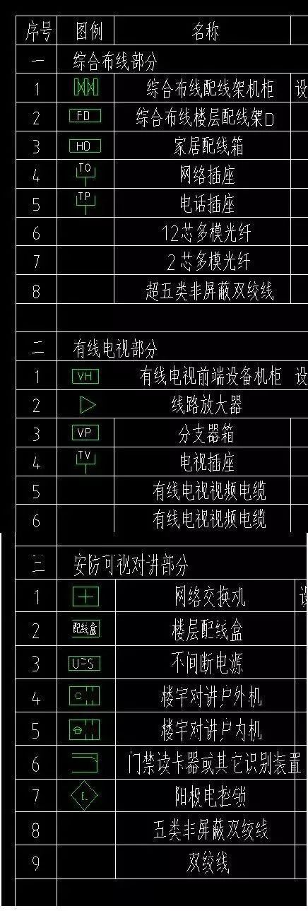

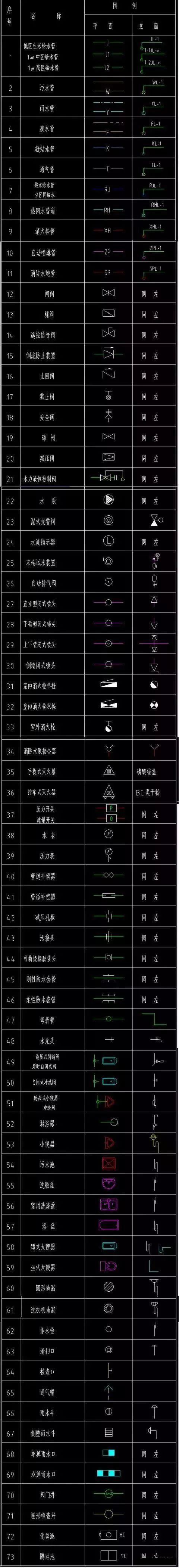

3、常用的电气、弱电、给排水常用图例
电气图例:
快速看懂电路的不二法门!常用的电气图形符号!的图3
建筑电气图例中,插座的分类一般用字母来代替,比如普通插座旁多了一个字母R,则用来表示热水器插座。上图中,左边图例,右边为相对应的安装高度。

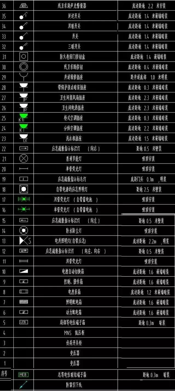

弱电图例:
快速看懂电路的不二法门!常用的电气图形符号!的图4
