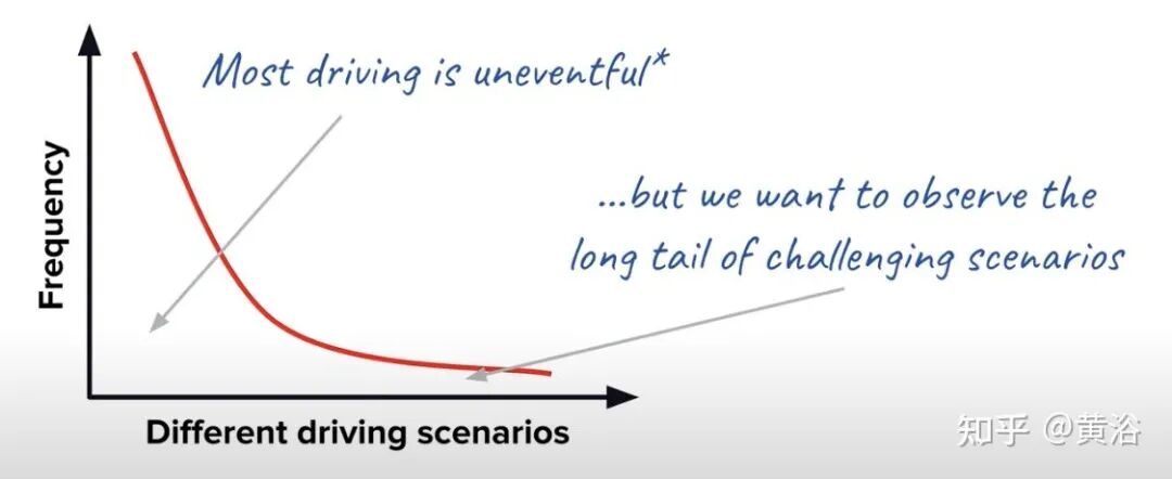

最近自动驾驶和数据闭环结合在一起成为一大解决方案,原因是自动驾驶工程已经被认可是一个解决数据分布“长尾问题”的任务,时而出现的corner case(极端情况)是对数据驱动的算法模型进行升级的来源之一,如图所示。
万字综述自动驾驶数据闭环的图1

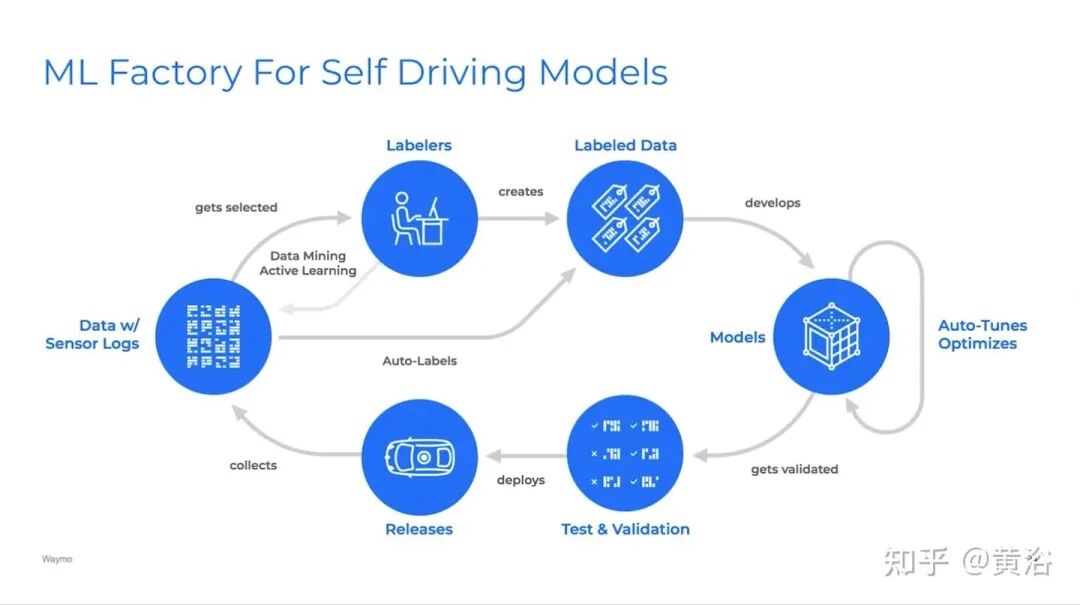

这是谷歌waymo报告提到的数据闭环平台:其中有数据挖掘、主动学习、自动标注、自动化模型调试优化、测试校验和部署发布。

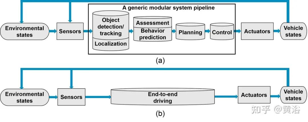

应该说,自动驾驶的算法模块,基本都是数据驱动的训练模型要优于基于规则或者优化的,尤其是感知和预测。
以下图(综述论文 “A Survey of Autonomous Driving: Common Practices and Emerging Technologies”)为例,现在自动驾驶的开发基本是模块化的(a),只有个别是采用端到端模式(b)。
万字综述自动驾驶数据闭环的图5

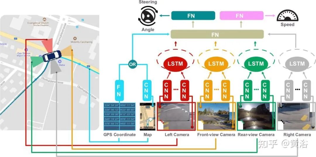

端到端模式可以说绝对是数据驱动的(如图为例),因为传统的优化和规则方法无法处理如此复杂的系统设计和公式化。
万字综述自动驾驶数据闭环的图6
“E2E Learning of Driving Models with Surround-View Cameras and Route Planners”

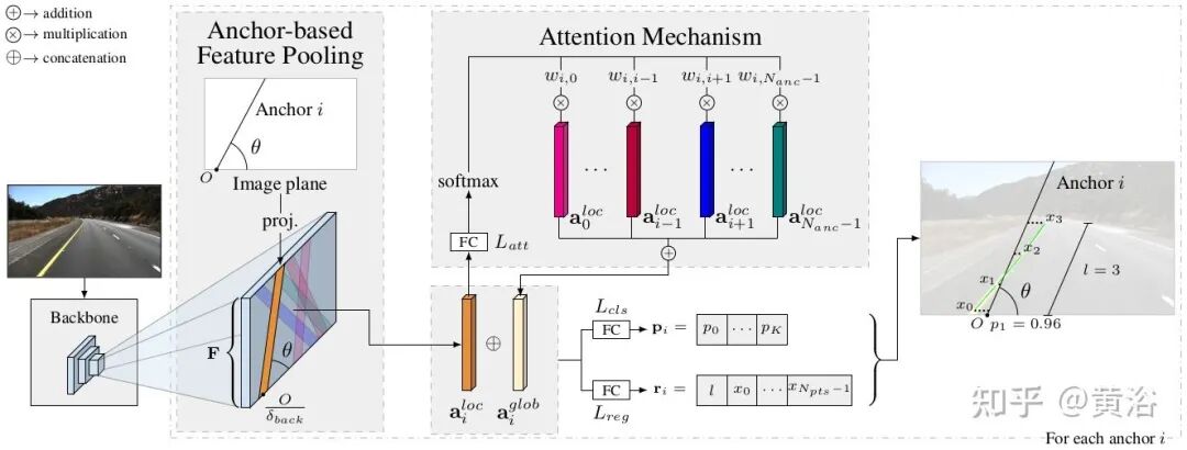

1)感知:2-D/3-D 目标检测和分割基本是采用深度学习模型,无论激光雷达、摄像头或者传感器融合的形式;跟踪基本是tracking-by-detection方式,不过把跟踪和检测集成在一起做深度学习模型也是大家讨论的热点之一。
万字综述自动驾驶数据闭环的图7
“Keep your Eyes on the Lane: Real-time Attention-guided Lane Detection”

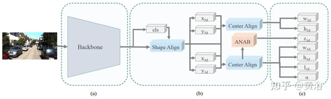

万字综述自动驾驶数据闭环的图8
“M3DSSD: Monocular 3D Single Stage Object Detector”

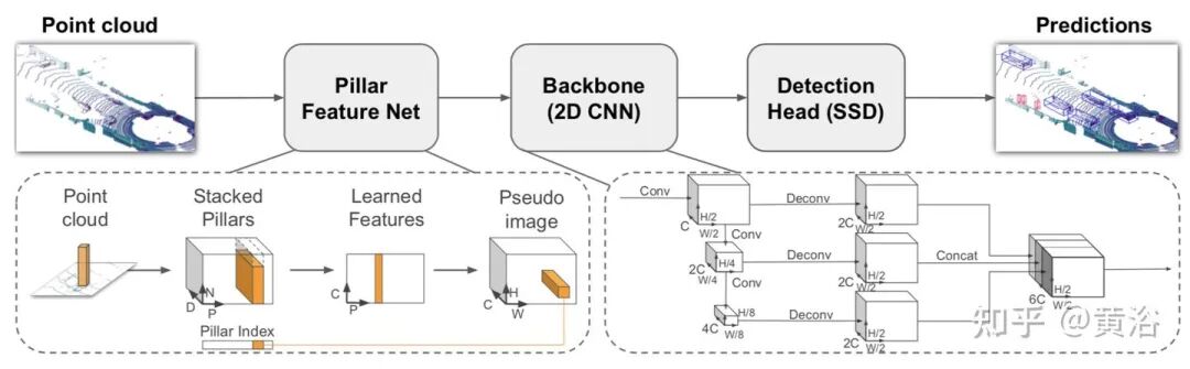

“PointPillars: Fast Encoders for Object Detection from Point Clouds”

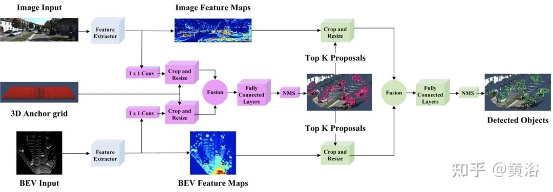

万字综述自动驾驶数据闭环的图10
“Joint 3D Proposal Generation and Object Detection from View Aggregation”

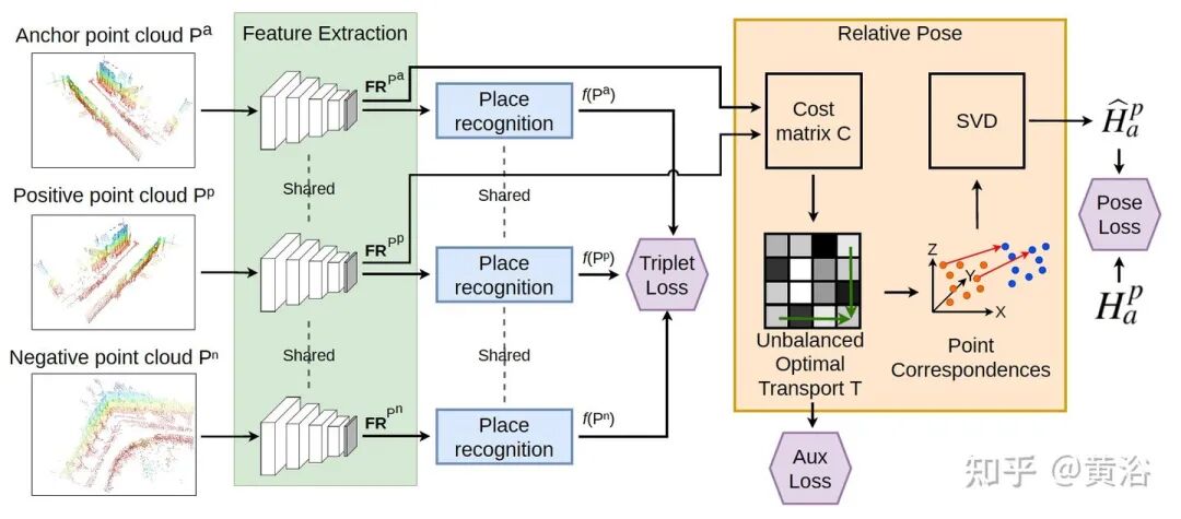

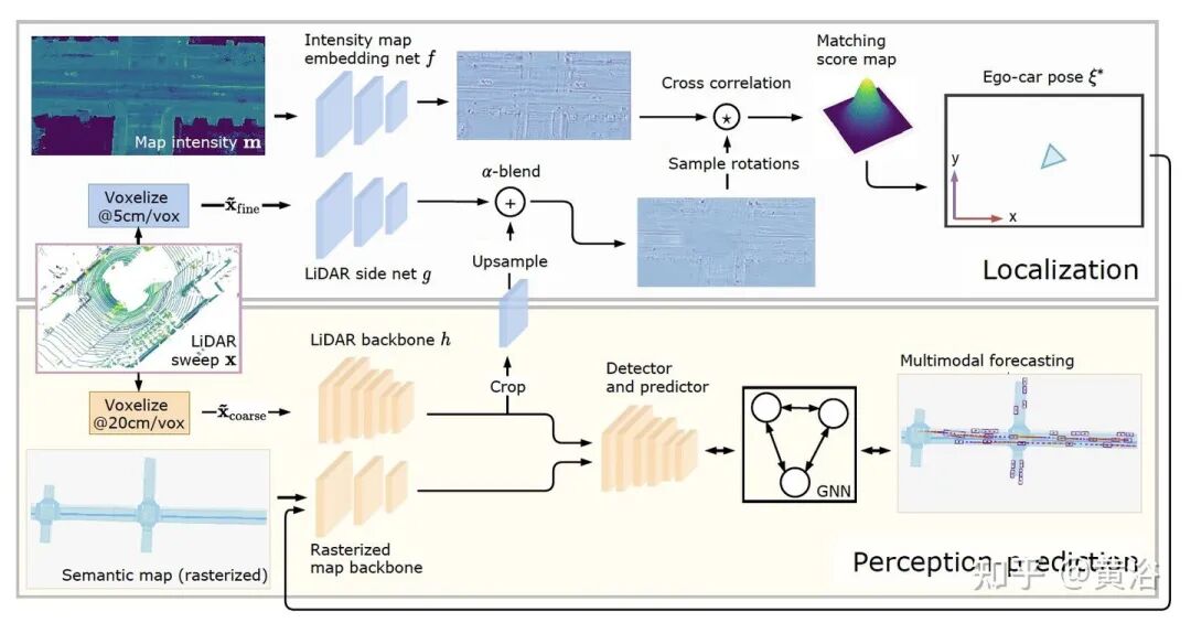

2)地图定位:车辆定位中基于语义地图的方法,在语义目标提取也是采用深度学习模型,甚至语义地图的制作也是如此,目前感兴趣的地图更新(或者在线地图)多半需要检测语义目标。定位的后端也可以是数据驱动的解决,包括全局定位和相对定位,最近SLAM和深度学习的结合工作也如火如荼进行。
万字综述自动驾驶数据闭环的图13
“LCDNet: Deep Loop Closure Detection andPoint Cloud Registration for LiDAR SLAM”

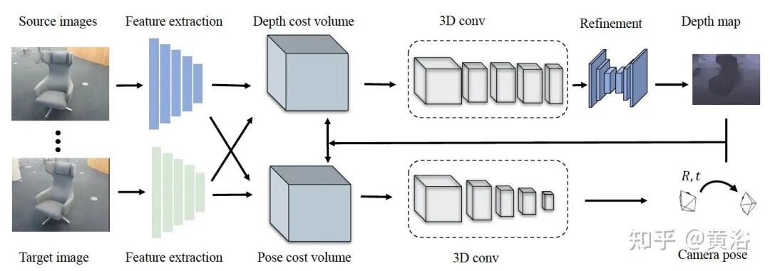

万字综述自动驾驶数据闭环的图14
“DeepSFM: Structure From Motion Via DeepBundle Adjustment”

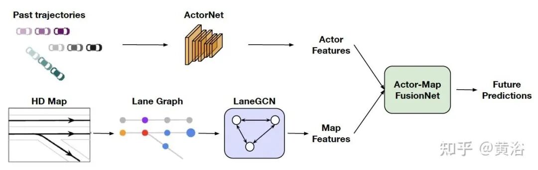

3)预测:障碍物的轨迹预测现在已经是自动驾驶发展至今的重点之一,现在重要性可以说是高于感知。如何建模智体行为、如何建模智体之间的交互和轨迹预测的动作多模态性,自然最佳方式是采用数据来训练。另外,感知-预测结合解决也是需要大量数据训练去得到合理的模型。
万字综述自动驾驶数据闭环的图16
“Learning Lane Graph Representations for Motion Forecasting”

“PnPNet: End-to-End Perception and Prediction with Tracking in the Loop”
万字综述自动驾驶数据闭环的图18
“Deep Multi-Task Learning for Joint Localization, Perception, and Prediction”

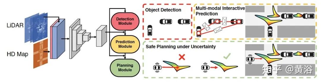

万字综述自动驾驶数据闭环的图20
“DSDNet: Deep Structured self-Driving Network”

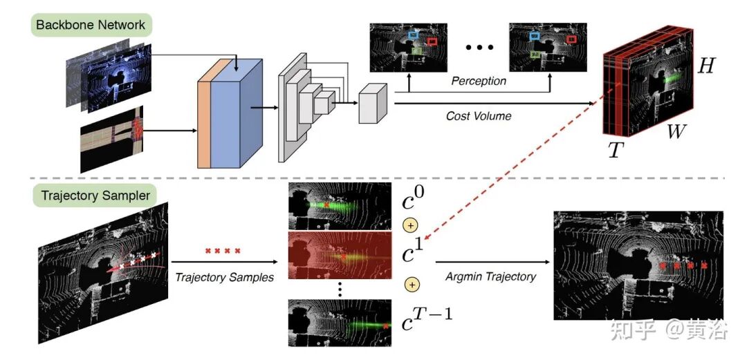

万字综述自动驾驶数据闭环的图21
“End-to-end Interpretable Neural Motion Planner”

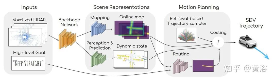

“MP3: A Unified Model to Map, Perceive,Predict and Plan”

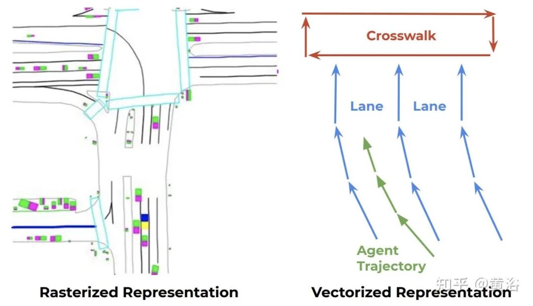

万字综述自动驾驶数据闭环的图24
“VectorNet: Encoding HD Maps and Agent Dynamics From Vectorized Representation”

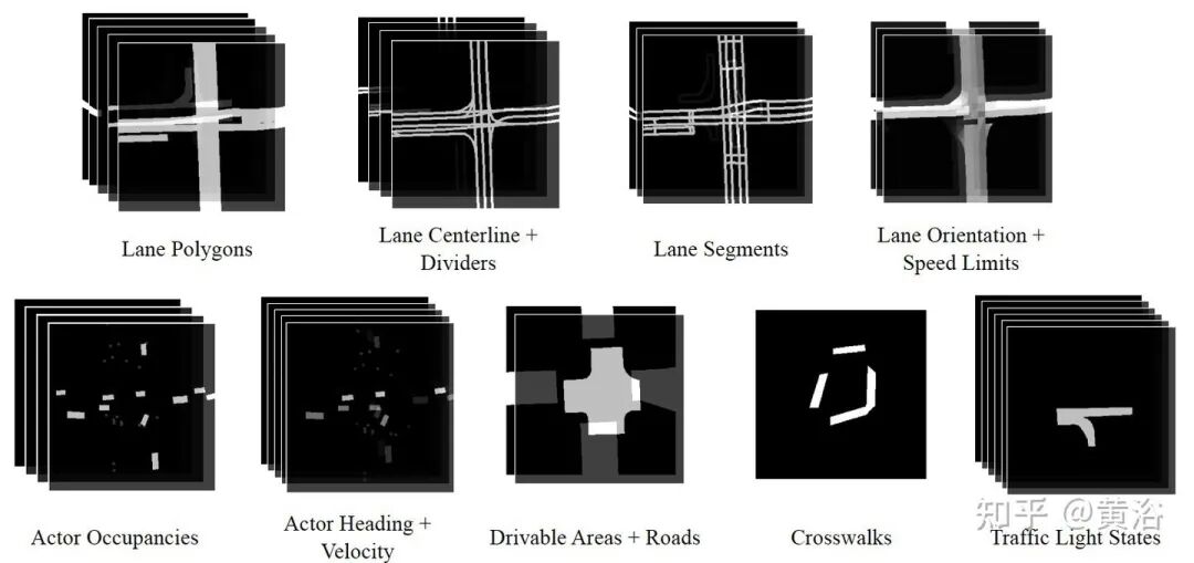

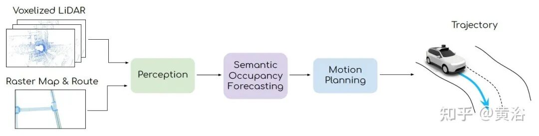

万字综述自动驾驶数据闭环的图26
“Perceive, Predict, and Plan: Safe Motion Planning Through Interpretable Semantic Rep”

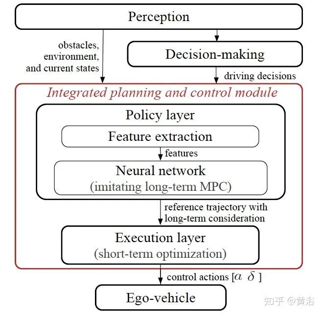

5)控制:应该说,控制的传统方法相对成熟,不过并不是说数据驱动就没有价值,实际上规划和控制的确集成在一起建模也是大家感兴趣的领域,前面提到的强化学习和模仿学习同样是不错的解决手段。
万字综述自动驾驶数据闭环的图27
“A Fast Integrated Planning and Control Framework for AV via Imitation Learning”

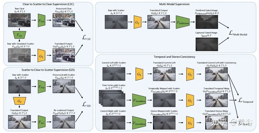

6)传感器预处理:在进入感知模块之前,传感器的数据处理,比如污染检测、修补、去噪和增强等,传统的方法也会被数据驱动的机器学习方法取代。
万字综述自动驾驶数据闭环的图29
“ZeroScatter: Domain Transfer for Long Distance Imaging and Visionthrough Scattering Media”

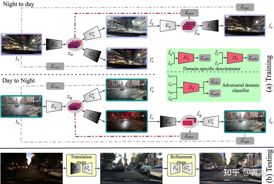

7)模拟仿真:模拟仿真需要对车辆/行人、传感器、交通环境和道路环境建模,有时候无法直接获得逼真的合成模型,特别是实际发生的交通事件,有时候不得不采用真实传感器数据来建模合成。下图是GAN-based的雨夜图像合成方法。
万字综述自动驾驶数据闭环的图30
“ForkGAN: Seeing into the Rainy Night”

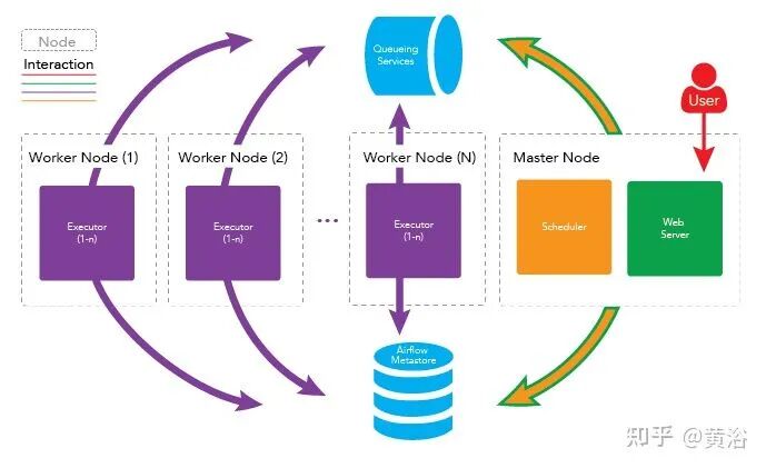

  4. 使用 Apache Airflow (开源工作流管理工具)安排提取、转换和加载 (ETL) 作业。

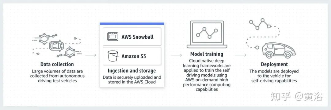

下图是AWS给出的一个自动驾驶数据流水线框架:数据收集、注入和存储、模型训练和部署;其中Snowball是AWS的边缘计算系列之一,负责车辆和AWS S3之间的数据传输;其他还有两个,是AWS Snowcone和 AWS Snowmobile。
万字综述自动驾驶数据闭环的图32
可以看到,AWS使用了数据存储S3、数据传输Snowball、数据库DynamoDB、数据流处理Flink和Spark、搜索引擎Elasticsearch、工作流管理Apache Airflow和机器学习开发平台SageMaker等。

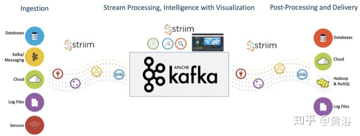

其他开源的使用,比如流处理的实时数据馈送平台Apache Kafka、资源管理&调度Apache Mesos和分布NoSQL数据库Apache Cassandra。

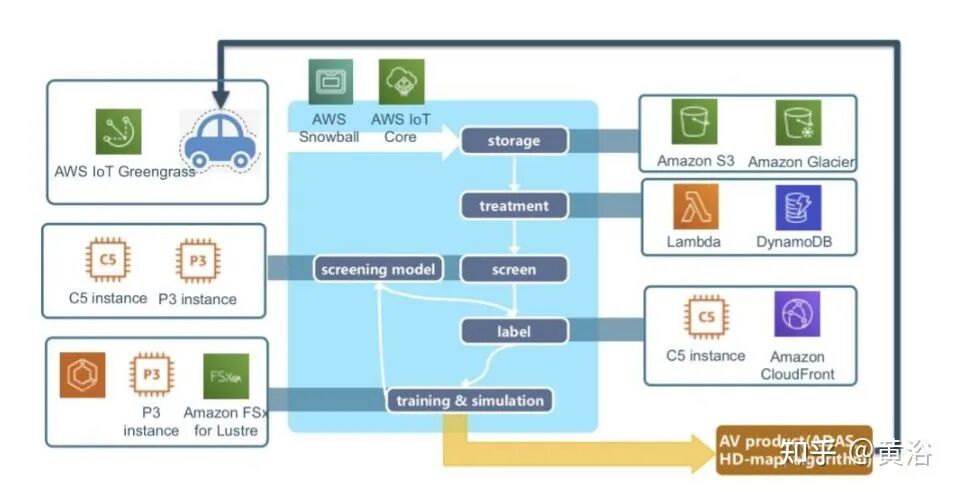

如图是国内自动驾驶公司Momenta基于亚马逊AWS建立的系统架构实例图:
万字综述自动驾驶数据闭环的图33
其中AWS IoT Greengrass 提供边缘计算及机器学习推理功能,可以实时处理车辆中的本地规则和事件,同时最大限度地降低向云传输数据的成本。
其中P3实例和C5实例是Amazon EC2提供的。Amazon CloudFront是AWS的CDN,Amazon Glacier是在线文件存储服务,而Amazon FSx for Lustre 是可扩展的高性能文件存储系统。
除此之外,亚马逊指出的,Momenta采用的AWS服务还包括:监控可观测性 服务Amazon CloudWatch、关系数据库Amazon Relational Database Service (Amazon RDS)、实时流数据处理和分析服务Amazon Kinesis(包括Video Streams、Data Streams、Data Firehose和Data Analytics)和消息队列服务Amazon Simple Queue Service (Amazon SQS)等。

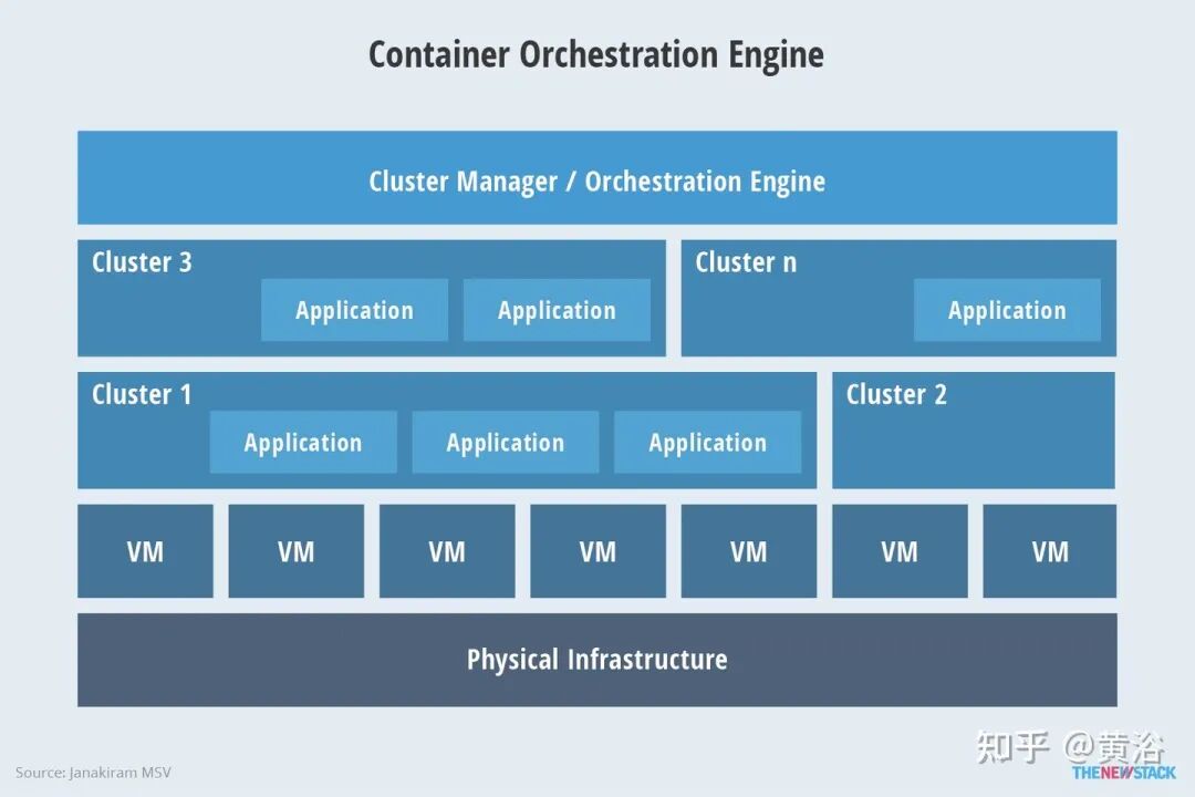

最近Momenta还采用Amazon Elastic Kubernetes Service (EKS) 运行容器Kubernetes。此外亚马逊也推荐了Kubernetes服务,AWS Fargate。
万字综述自动驾驶数据闭环的图34
Apache Kafka

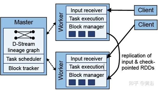

万字综述自动驾驶数据闭环的图35
Apache Spark

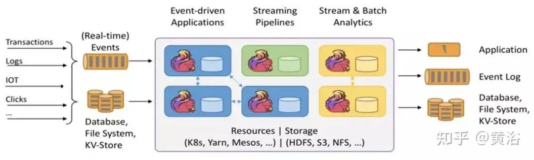

万字综述自动驾驶数据闭环的图36
Apache Flink

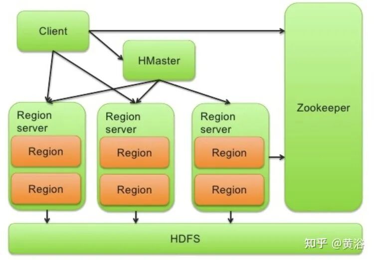

万字综述自动驾驶数据闭环的图37
Apache HBase

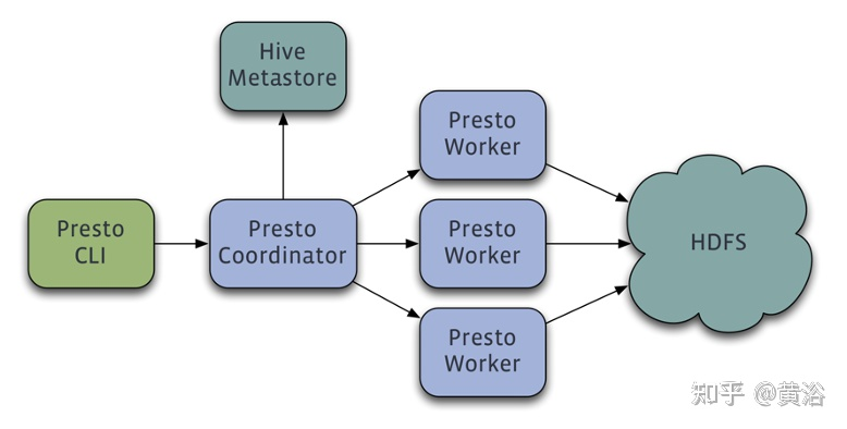

万字综述自动驾驶数据闭环的图39
Presto

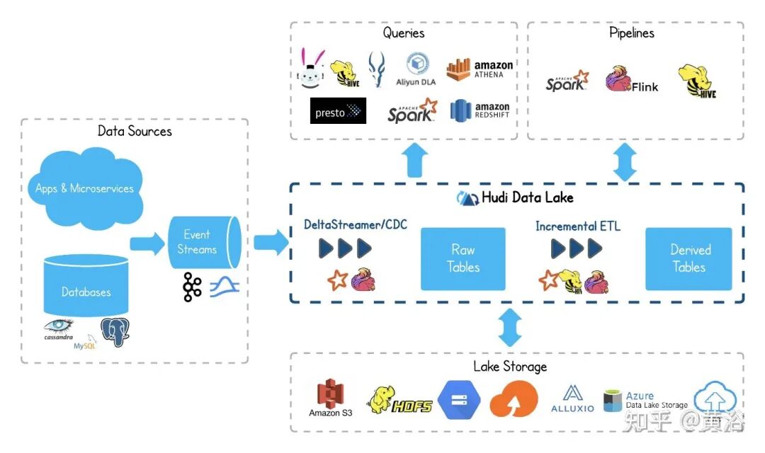

万字综述自动驾驶数据闭环的图40
Apache Hudi
万字综述自动驾驶数据闭环的图41
Apache Airflow

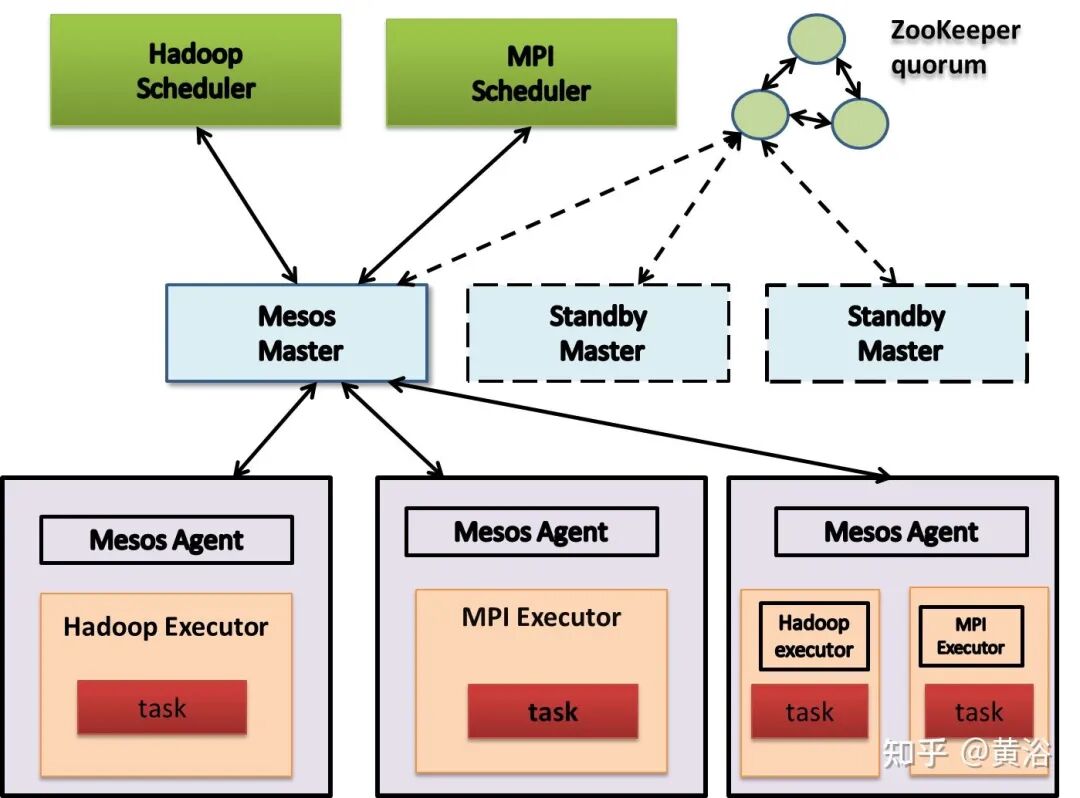

Apache Mesos

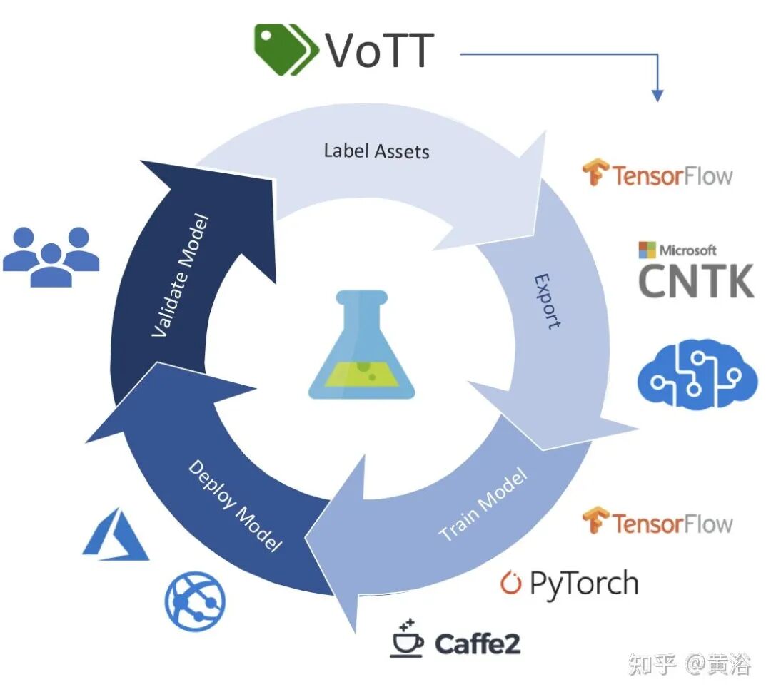

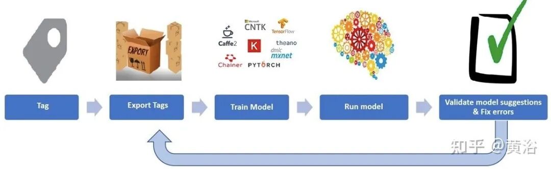

如图是微软开源标注工具VOTT(Video Object Tagging Tool):
万字综述自动驾驶数据闭环的图44
万字综述自动驾驶数据闭环的图45

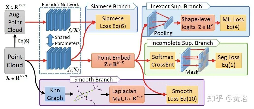

这里有一些自动标注方面的论文:
  • “Beat the MTurkers: Automatic Image Labeling from Weak 3D Supervision“
万字综述自动驾驶数据闭环的图46

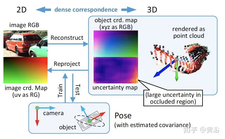

  • “Auto-Annotation of 3D Objects via ImageNet“
万字综述自动驾驶数据闭环的图47

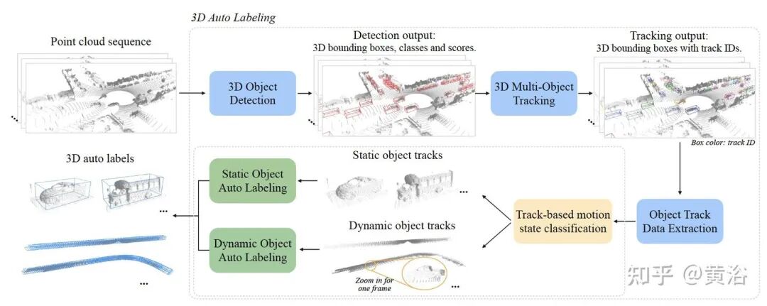

  • “Offboard 3D Object Detection from Point Cloud Sequences“
万字综述自动驾驶数据闭环的图48

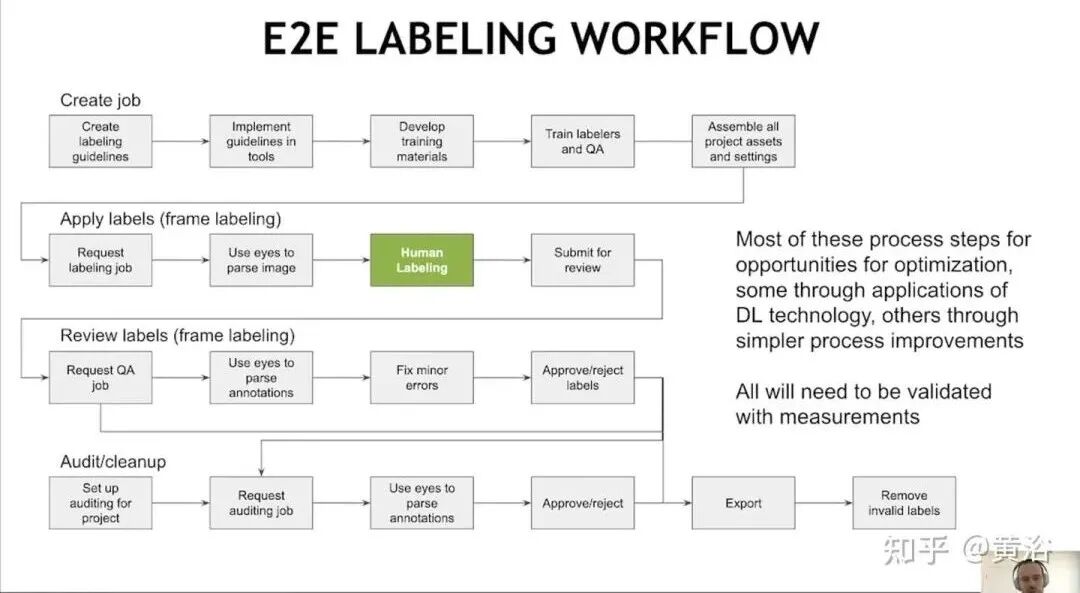

这里是Nvidia在会议报告中给出的端到端标注流水线:它需要人工介入

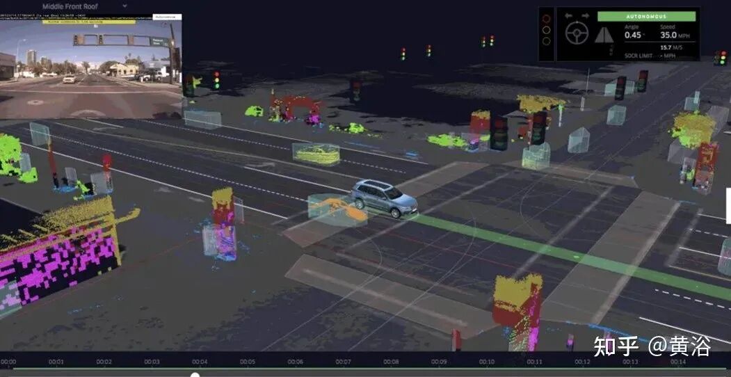

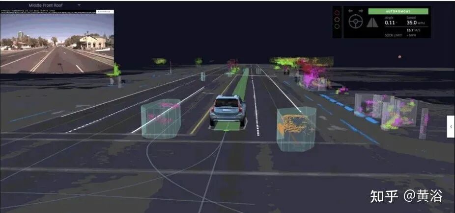

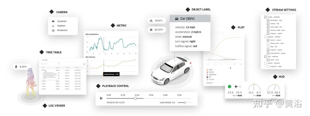

在这里顺便提一下“数据可视化”的问题,各种传感器数据除了标注,还需要一个重放、观察和调试的平台。如图是Uber提供的开源可视化工具 Autonomous Visualization System (AVS):
万字综述自动驾驶数据闭环的图50
万字综述自动驾驶数据闭环的图51

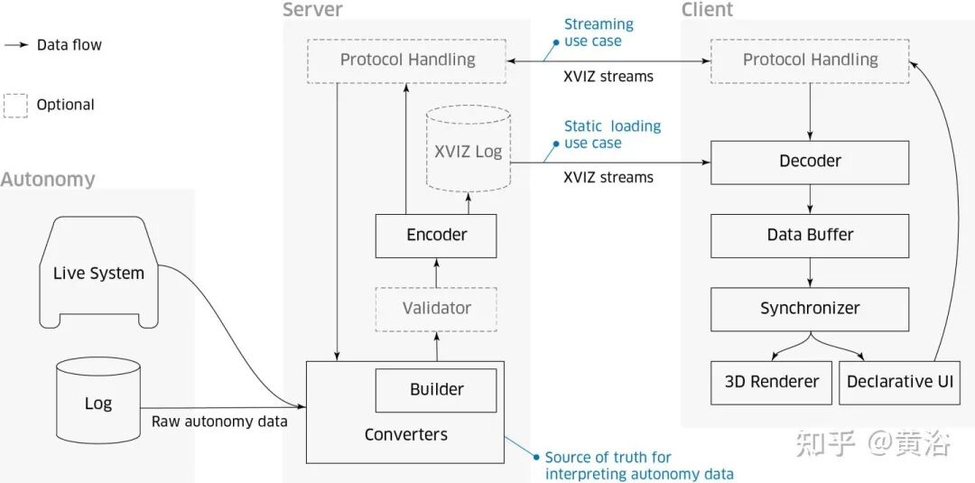

其中”XVIZ“是提出的自动驾驶数据实时传输和可视化协议:

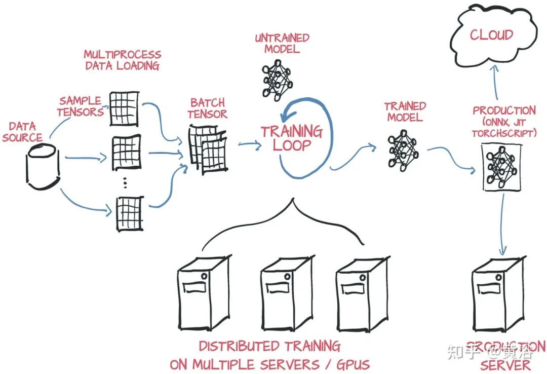

模型训练平台,主要是机器学习(深度学习)而言,前面亚马逊AWS提供了自己的ML平台SageMaker。我们知道最早有开源的软件Caffe,目前最流行的是Tensorflow和Pytorch(Caffe2并入)。
万字综述自动驾驶数据闭环的图54
Tensorflow
万字综述自动驾驶数据闭环的图55
Pytorch

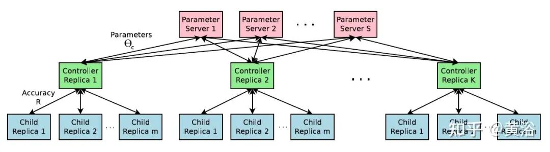

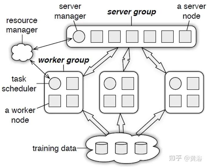

分布式训练系统包括两种架构:Parameter Server Architecture(PS,参数服务器)和Ring -AllReduce Architecture(环-全归约)。
如下图是PS结构图:
万字综述自动驾驶数据闭环的图56

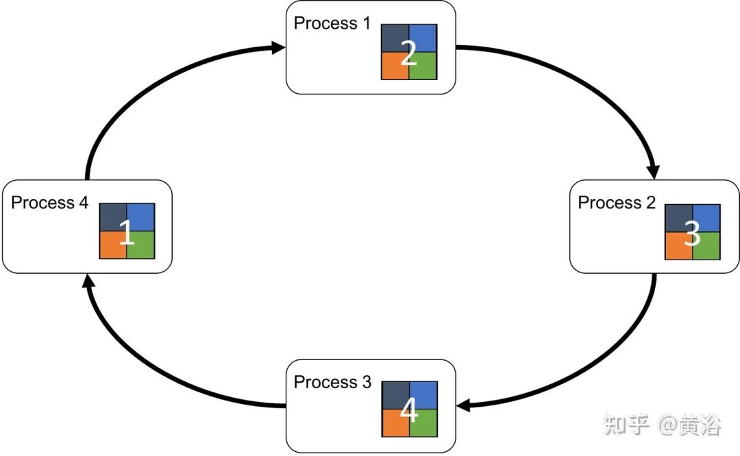

这个图是Ring AllReduce的架构图:

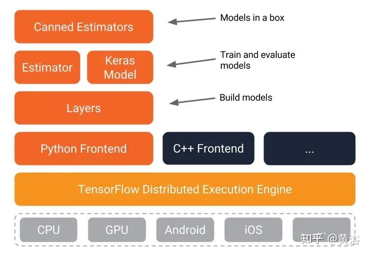

Tensorflow在模型设计和训练使用也方便,可以使用高阶 Keras API;对于大型机器学习训练任务,使用 Distribution Strategy API 在不同的硬件配置上进行分布式训练,而无需更改模型定义。
其中Estimator API 用于编写分布式训练代码,允许自定义模型结构、损失函数、优化方法以及如何进行训练、评估和导出等内容,同时屏蔽与底层硬件设备、分布式网络数据传输等相关的细节。
tf.distribute.MirroredStrategy支持在一台机器的多个 GPU 上进行同步分布式训练。该策略会为每个 GPU 设备创建一个副本。模型中的每个变量都会在所有副本之间进行镜像。这些变量将共同形成一个名为MirroredVariable的单个概念变量。这些变量会通过应用相同的更新彼此保持同步。
tf.distribute.experimental.MultiWorkerMirroredStrategy与MirroredStrategy非常相似。它实现了跨多个工作进程的同步分布式训练,而每个工作进程可能有多个 GPU。与MirroredStrategy类似,它也会跨所有工作进程在每个设备的模型中创建所有变量的副本。
tf.distribute.experimental.ParameterServerStrategy支持在多台机器上进行参数服务器PS训练。在此设置中,有些机器会被指定为工作进程,有些会被指定为参数服务器。模型的每个变量都会被放在参数服务器上。计算会被复制到所有工作进程的所有 GPU 中。(注:该策略仅适用于 Estimator API。)

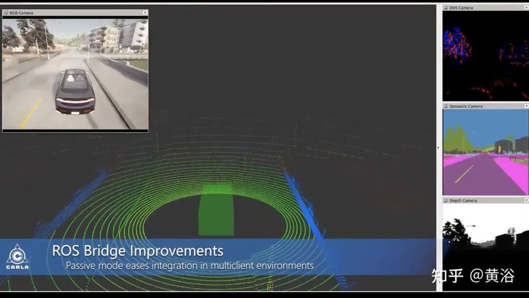

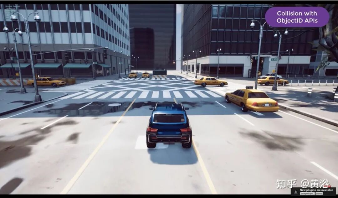

一是仿真测试检验。建立仿真测试环境,比如开源的一些软件平台:
  • Carla
万字综述自动驾驶数据闭环的图58

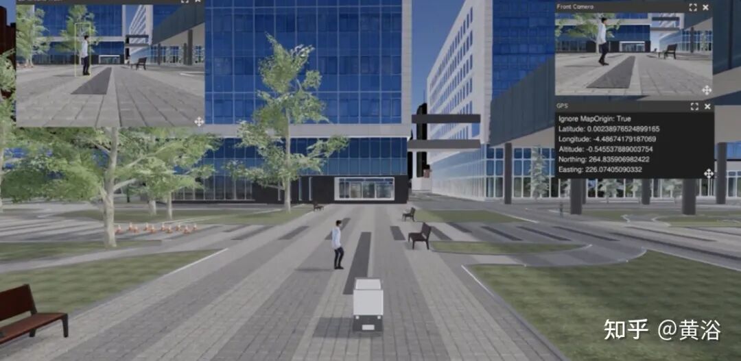

  • AirSim
万字综述自动驾驶数据闭环的图59
  • LGSVL
万字综述自动驾驶数据闭环的图60

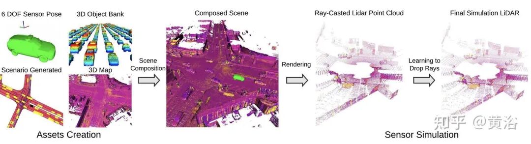

  • “LiDARsim: Realistic LiDAR Simulation by Leveraging the Real World“
万字综述自动驾驶数据闭环的图61

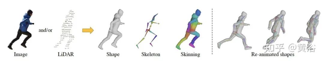

  • ”S3: Neural Shape, Skeleton, and Skinning Fields for 3D Human Modeling“

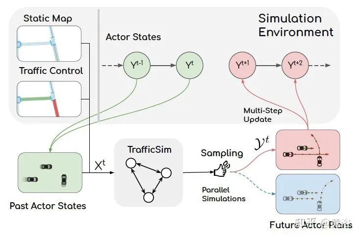

  • ”TrafficSim: Learning to Simulate Realistic Multi-Agent Behaviors“
万字综述自动驾驶数据闭环的图64

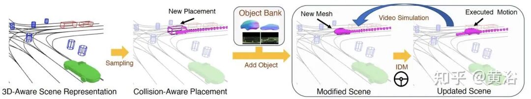

  • ”GeoSim: Realistic Video Simulation via Geometry-Aware Composition for Self-Driving“
万字综述自动驾驶数据闭环的图65

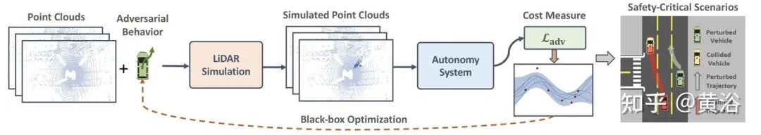

  • “AdvSim: Generating Safety-Critical Scenarios for Self-Driving Vehicles“
万字综述自动驾驶数据闭环的图66

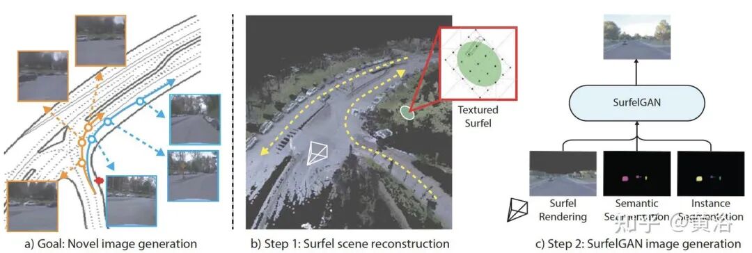

另外谷歌Waymo最近推出的传感器仿真工作:
  • ”SurfelGAN: Synthesizing Realistic Sensor Data for Autonomous Driving“
万字综述自动驾驶数据闭环的图67

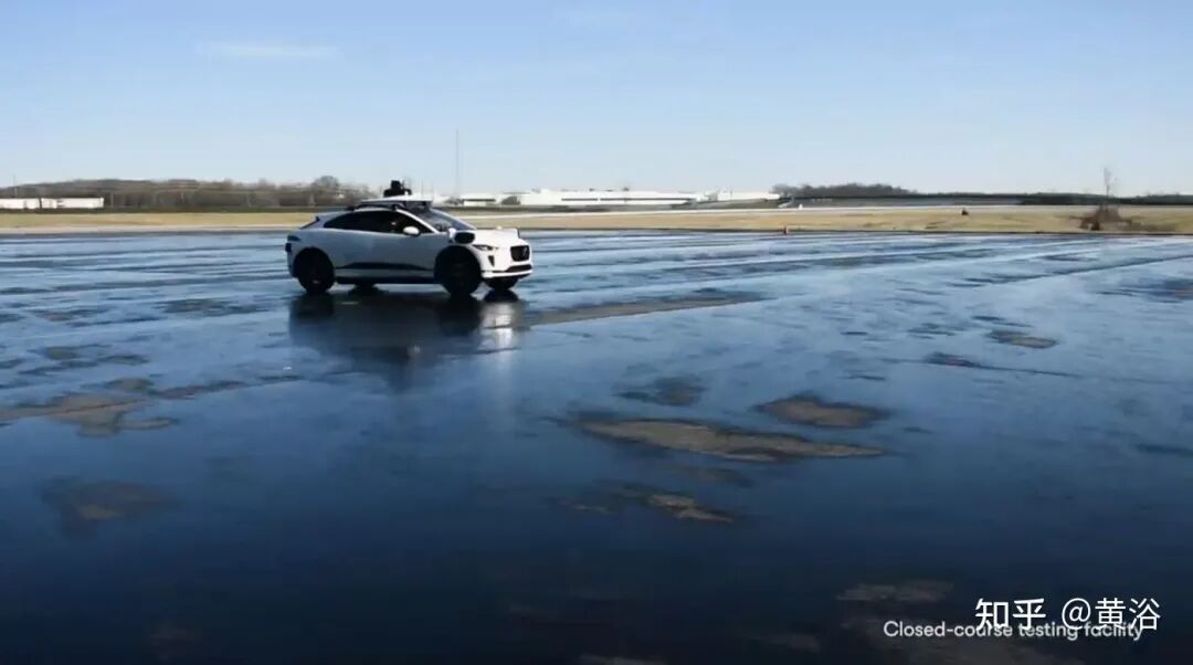

二是封闭场地的实车测试检验。各大车企都有自己的测试基地,现在自动驾驶方面也可使用。其开销远大于仿真系统。
万字综述自动驾驶数据闭环的图68
谷歌waymo测试场

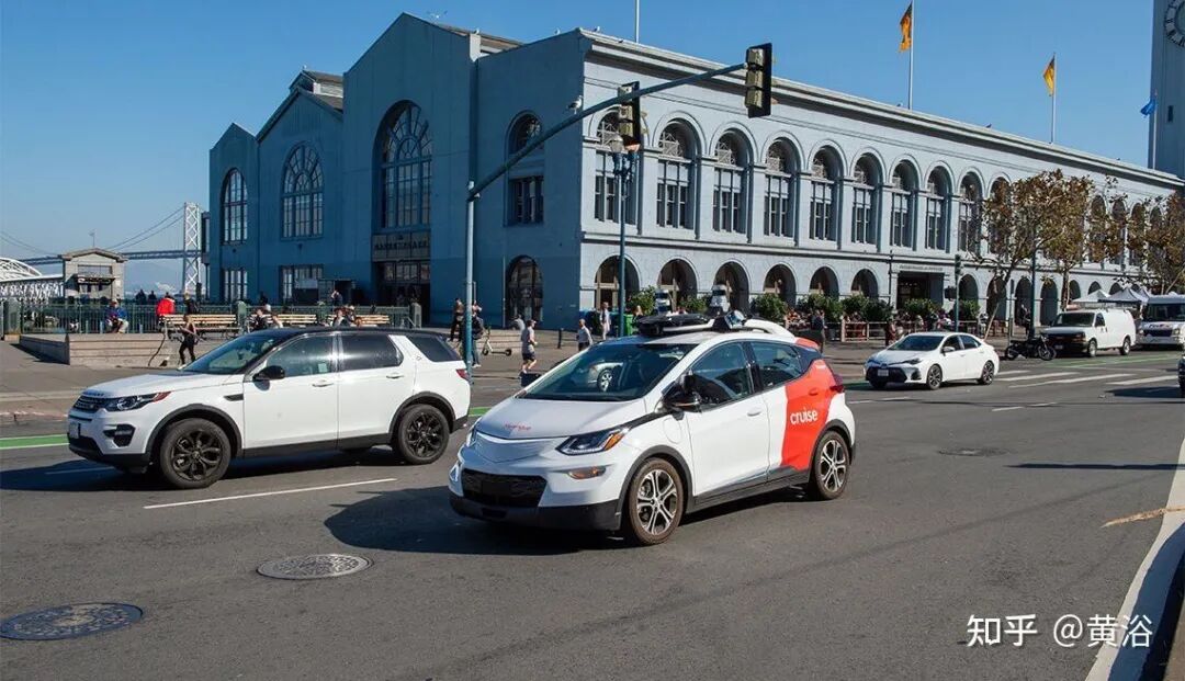

三是开放场地的测试检验。现在好多L4级别的自动驾驶,比如无人出租车/无人卡车/无人送货,都在做这种政府批准的实际驾驶实验区测试。这种测试,必要时候安全员的接管或者遥控接管,都是需要花费大量投入的。
万字综述自动驾驶数据闭环的图69
GM的自动驾驶公司Cruise在旧金山测试

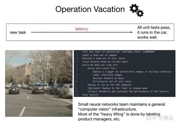

最后是用户的测试检验。这个是特斯拉特有的影子模式,以及FSD beta版本测试的志愿者模式。
万字综述自动驾驶数据闭环的图70
特斯拉的“Operation Vacation”模式

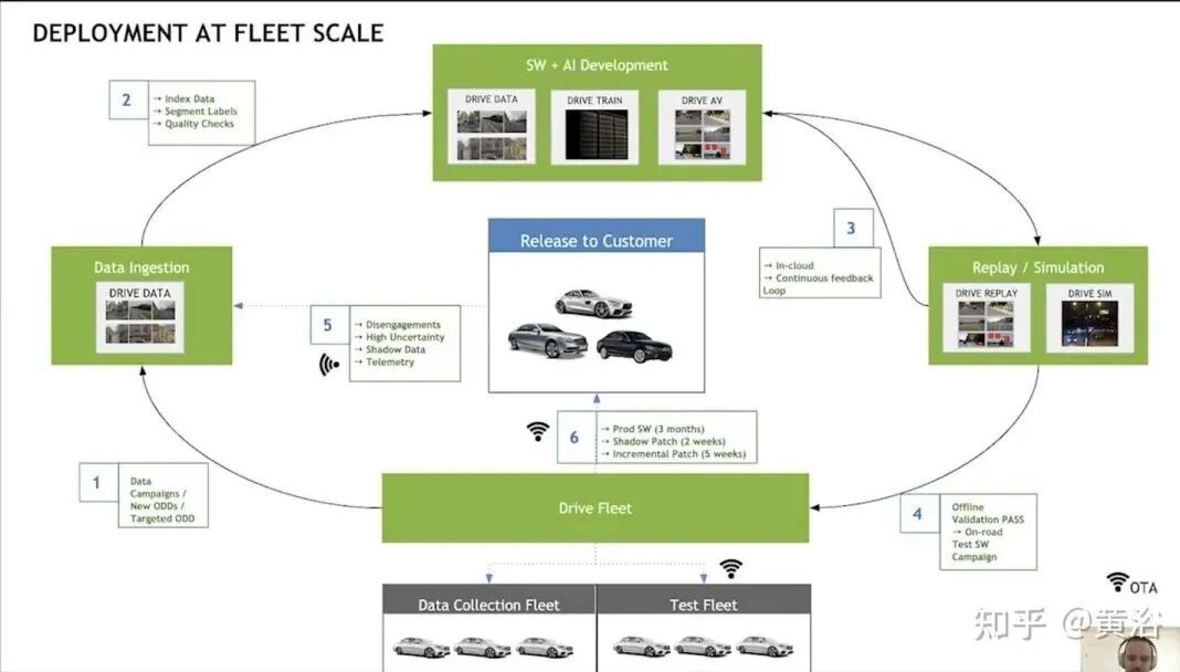

如图是英伟达报告描述的车队级别的模型部署闭环:
万字综述自动驾驶数据闭环的图71

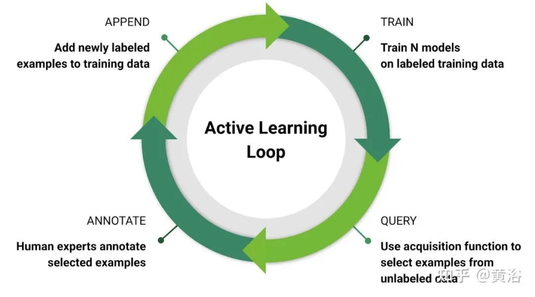

主动学习(active learning)的目标是找到有效的方法从无标记数据池中选择要标记的数据,最大限度地提高准确性。主动学习通常是一个迭代过程,在每次迭代中学习模型,使用一些启发式方法从未标记数据池中选择一组数据进行标记。因此,有必要在每次迭代中为了大子集查询所需标签,这样即使对大小适中的子集,也会产生相关样本。
如图是一个主动学习闭环示意图:在无标注数据中查询、标注所选择数据、添加标注数据到训练集和模型训练。
万字综述自动驾驶数据闭环的图72

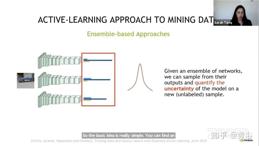

如图是英伟达基于主动学习的挖掘数据方法:

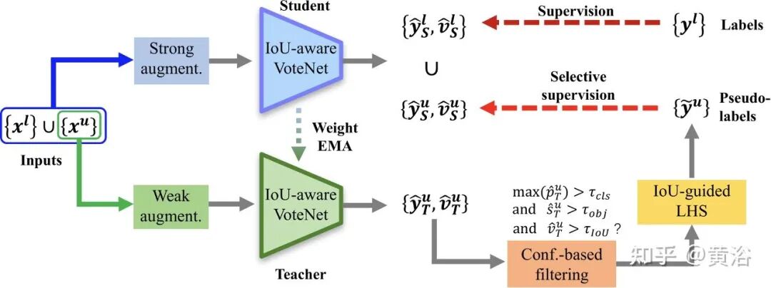

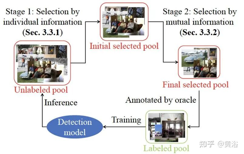

  • “Consistency-based Active Learning for Object Detection“

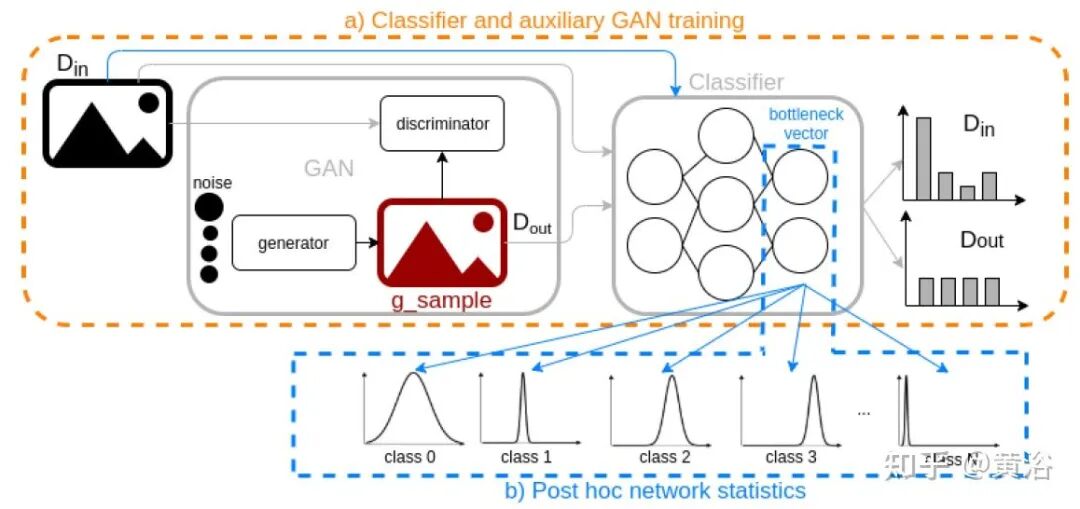

2)OOD检测和Corner Case检测
机器学习模型往往会在out-of-distribution(OOD) 数据上失败。检测OOD是确定不确定性(Uncertainty)的手段,既可以安全报警,也可以发现有价值的数据样本。
不确定性有两种来源:任意(aleatoric)不确定性和认知(epistemic)不确定性。
导致预测不确定性的数据不可减(Irreducible)不确定性,是一种任意不确定性(也称为数据不确定性)。任意不确定性有两种类型:同方差(homo-scedastic)和异方差(hetero-scedastic)。
另一类不确定性是由于知识和数据不适当造成的认知不确定性(也称为知识/模型不确定性)。
最常用的不确定性估计方法是贝叶斯近似(Bayesian approximation)法和集成学习(ensemble learning)法。

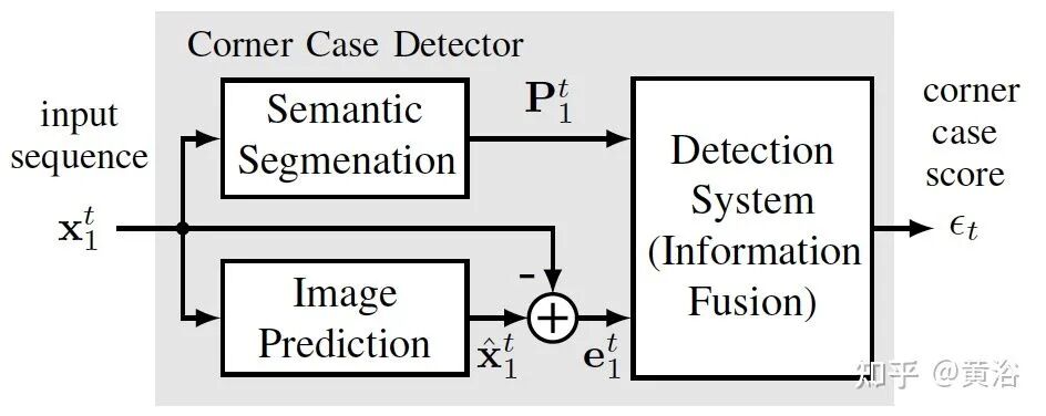

数据样本中有偏离正常的意外情况,即所谓的corner case。可靠地检测此类corner case,在开发过程中,在线和离线应用都是必要的。
在线应用可以用作安全监控和警告系统,在corner case情况发生时进行识别。离线应用将corner case检测器应用于大量收集的数据,选择合适的训练和相关测试数据。
最近的一些实例工作有:
  • “Towards Corner Case Detection for Autonomous Driving“
万字综述自动驾驶数据闭环的图76

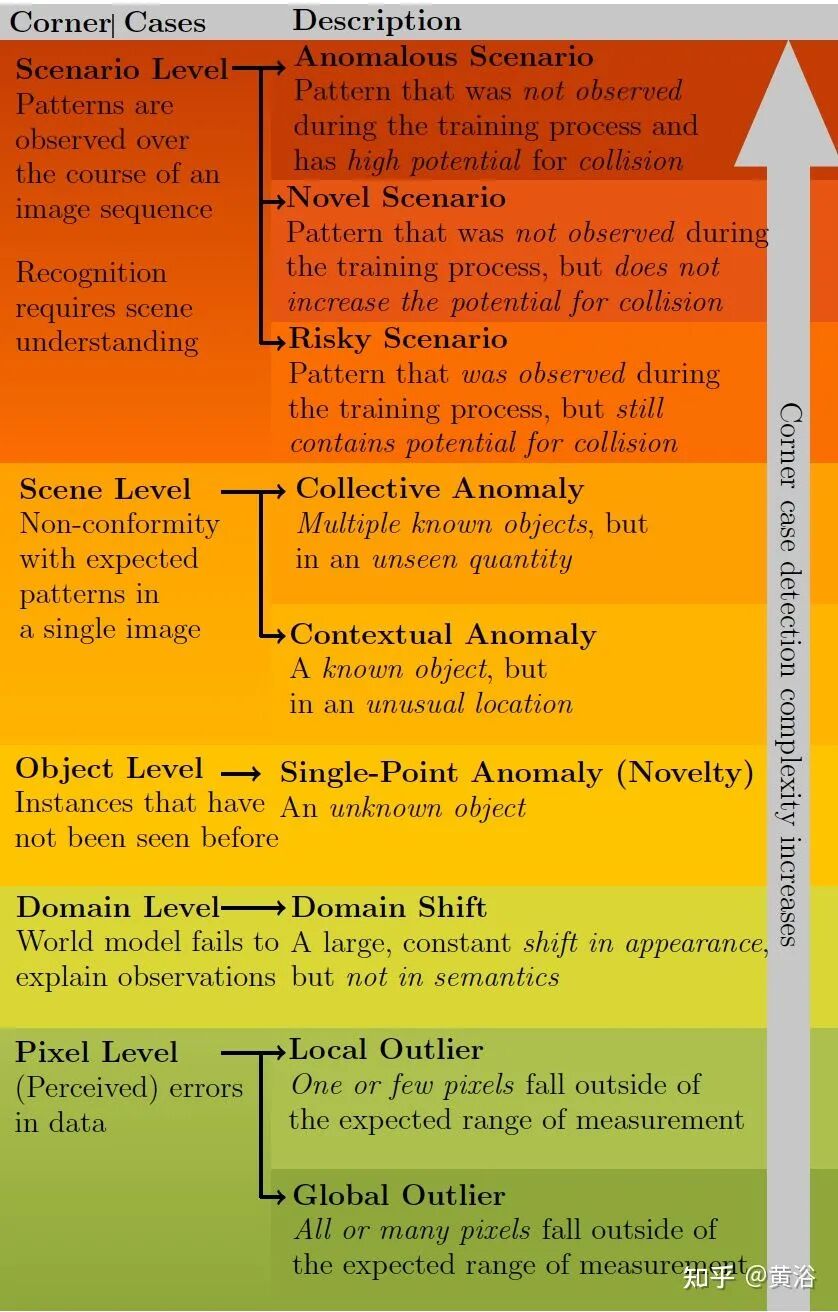

  • “Corner Cases for Visual Perception in Automated Driving: Some Guidance on Detection Approaches“
万字综述自动驾驶数据闭环的图78

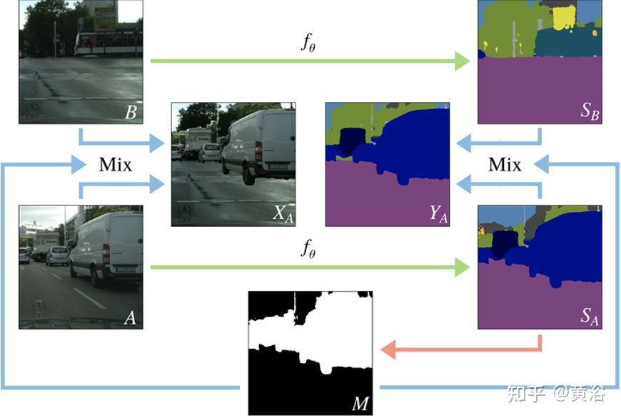

  • “Classmix: Segmentation-based Data Augmentation For Semi-supervised Learning“
万字综述自动驾驶数据闭环的图80

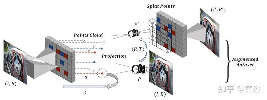

  • “Data Augmentation for Object Detection via Differentiable Neural Rendering“
万字综述自动驾驶数据闭环的图81

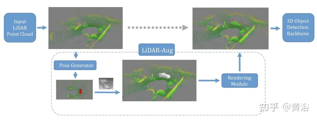

  • “LiDAR-Aug: A General Rendering-based Augmentation Framework for 3D Object Detection“
万字综述自动驾驶数据闭环的图82

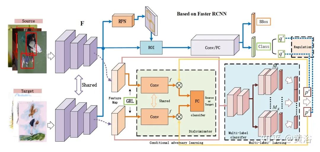

  • “Adaptive Object Detection with Dual Multi-Label Prediction“
万字综述自动驾驶数据闭环的图83

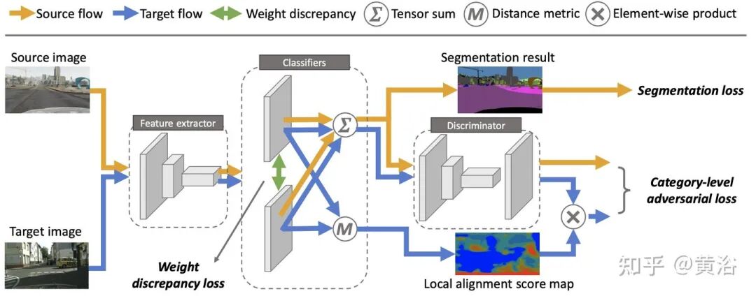

  • “Taking A Closer Look at Domain Shift: Category-level Adversaries for Semantics Consistent Domain Adaptation“
万字综述自动驾驶数据闭环的图84

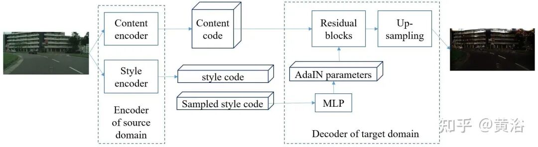

  • “Multi-Target Domain Adaptation via Unsupervised Domain Classification for Weather Invariant Object Detection“
万字综述自动驾驶数据闭环的图85

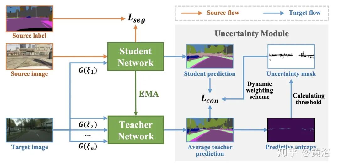

  • “Uncertainty-Aware Consistency Regularization for Cross-Domain Semantic Segmentation“
万字综述自动驾驶数据闭环的图86

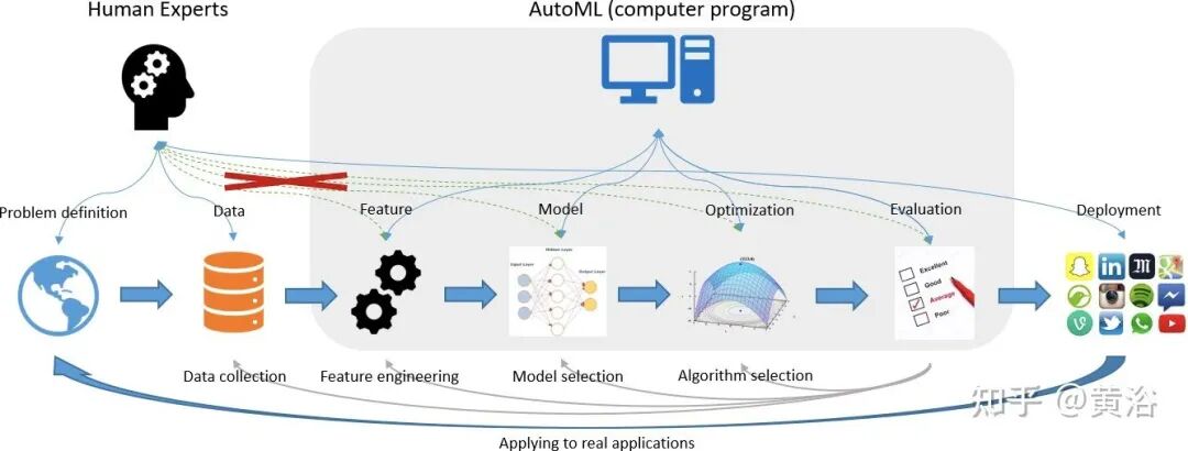

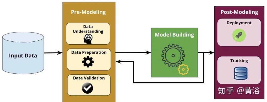

一个机器学习建模的工程还有几个方面需要人工干预和可解释性,即机器学习落地流水线的两个主要组件:预-建模和后-建模(如图)。
预-建模影响算法选择和超参数优化过程的结果。预-建模步骤包括多个步骤,包括数据理解、数据准备和数据验证。
后-建模模块涵盖了其他重要方面,包括机器学习模型的管理和部署。
万字综述自动驾驶数据闭环的图89

值得特别一提的是谷歌方法“神经架构搜索”(Neural Architecture Search,NAS),其目标是通过在预定义搜索空间中选择和组合不同的基本组件来生成稳健且性能良好的神经网络架构。
万字综述自动驾驶数据闭环的图90
NAS的分布式训练实现

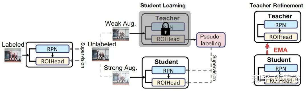

  • “Unbiased Teacher for Semi-Supervised Object Detection“
万字综述自动驾驶数据闭环的图92

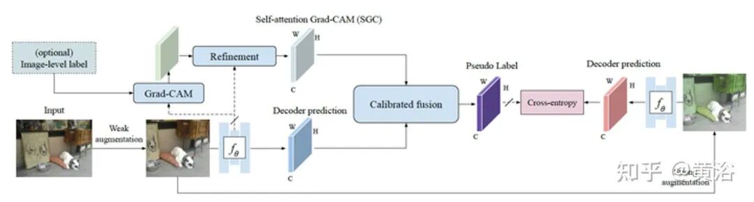

  • “Pseudoseg: Designing Pseudo Labels For Semantic Segmentation“
万字综述自动驾驶数据闭环的图93

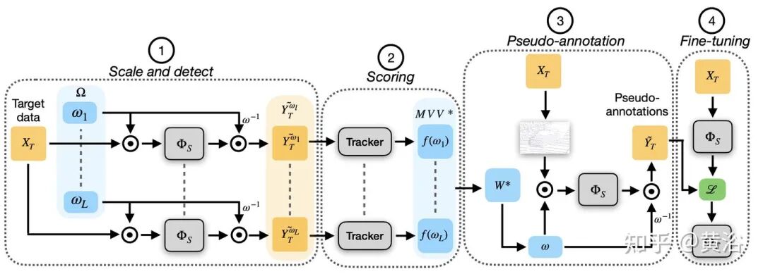

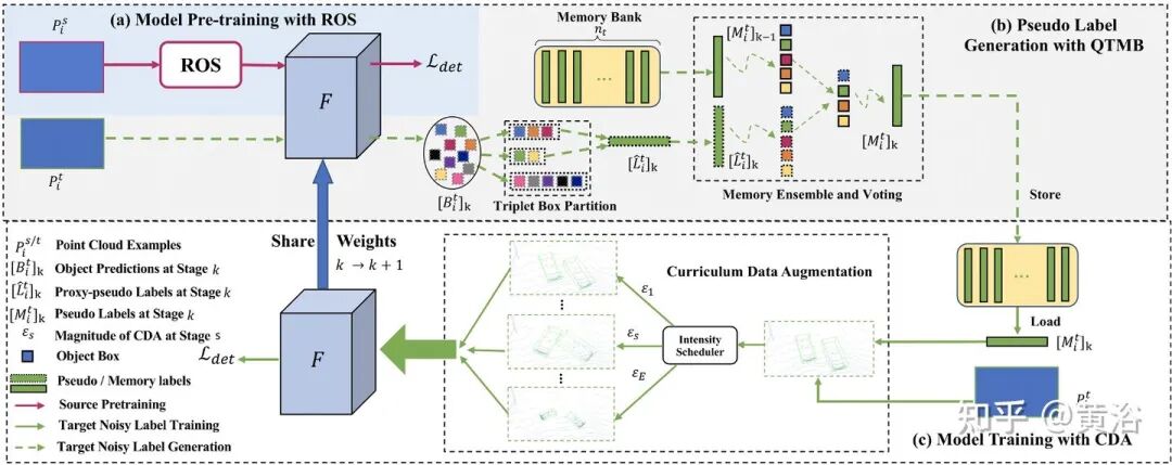

  • “ST3D: Self-training for Unsupervised Domain Adaptation on 3D Object Detection“
万字综述自动驾驶数据闭环的图95
  • “3DIoUMatch: Leveraging IoU Prediction for Semi-Supervised 3D Object Detection“
万字综述自动驾驶数据闭环的图96

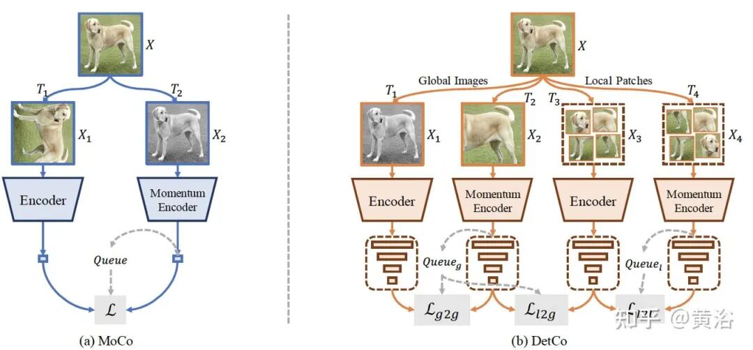

  • “DetCo: Unsupervised Contrastive Learning for Object Detection“
万字综述自动驾驶数据闭环的图97

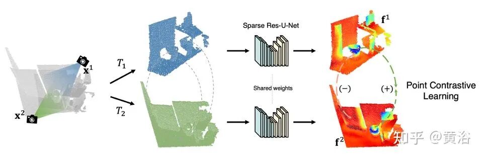

  • “PointContrast: Unsupervised Pre-training for 3D Point Cloud Understanding“
万字综述自动驾驶数据闭环的图98
  • “MonoRUn: Monocular 3D Object Detection by Reconstruction and Uncertainty Propagation“
万字综述自动驾驶数据闭环的图99
  • “Weakly Supervised Semantic Point Cloud Segmentation: Towards 10x Fewer Labels“
万字综述自动驾驶数据闭环的图100

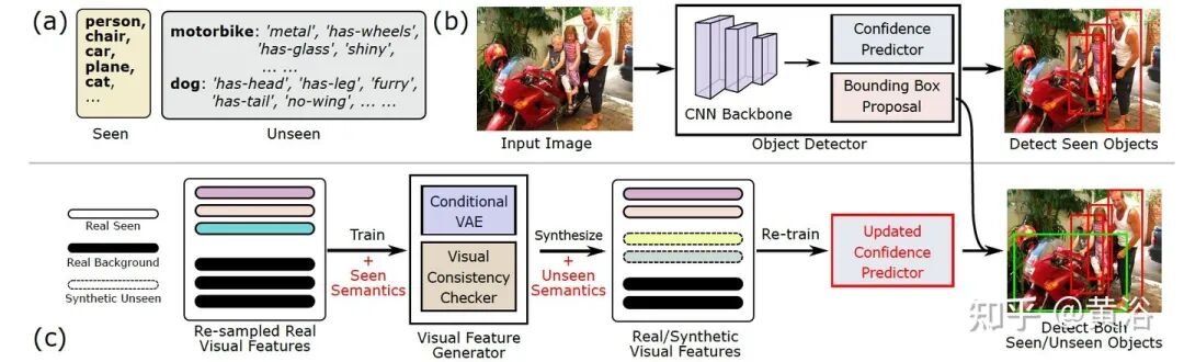

  • “Don’t Even Look Once: Synthesizing Features for Zero-Shot Detection“
万字综述自动驾驶数据闭环的图101

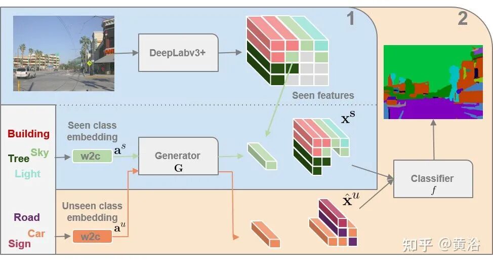

  • “Zero-Shot Semantic Segmentation“
万字综述自动驾驶数据闭环的图102

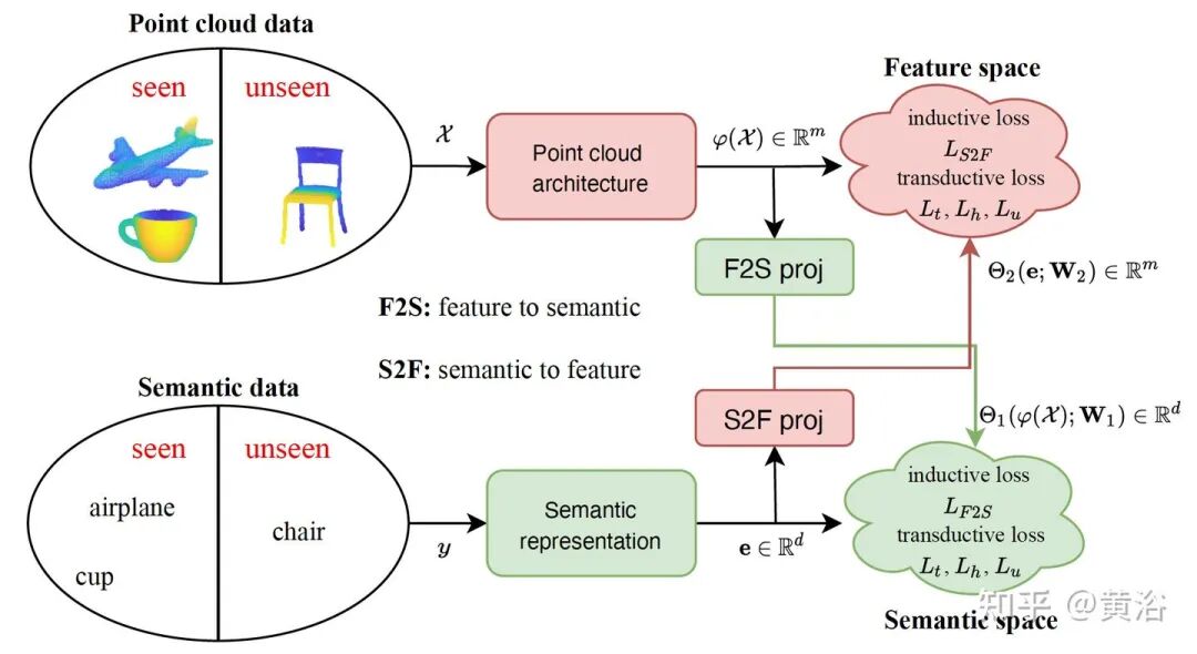

  • “Zero-Shot Learning on 3D Point Cloud Objects and Beyond“
万字综述自动驾驶数据闭环的图103

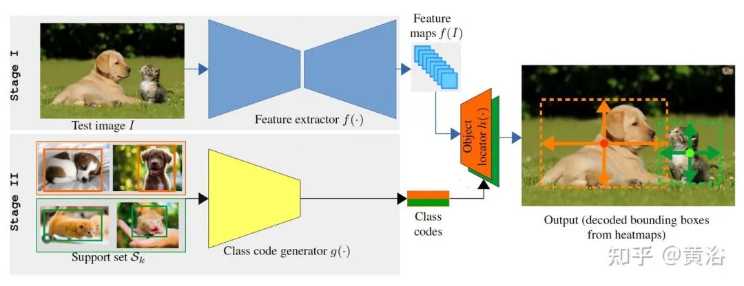

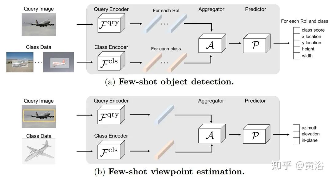

  • “Few-Shot Object Detection and Viewpoint Estimation for Objects in the Wild“
万字综述自动驾驶数据闭环的图104

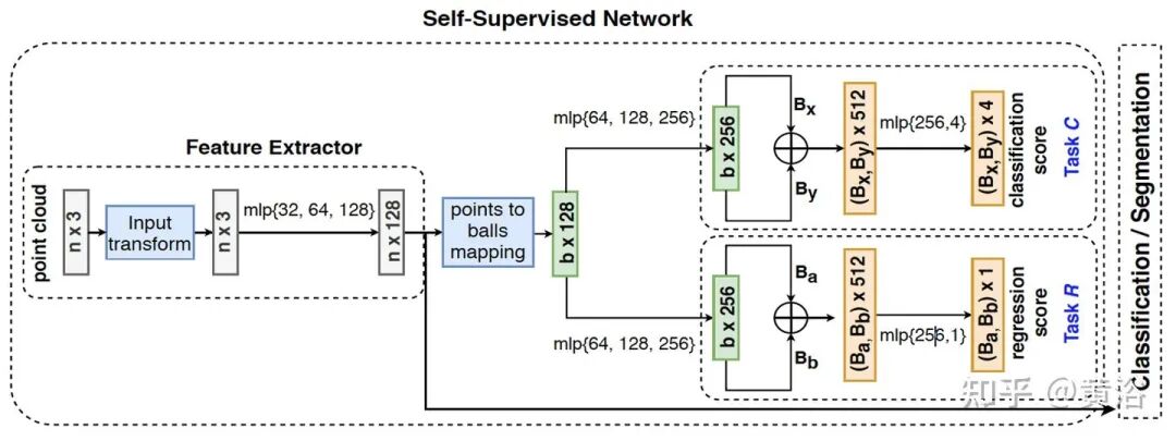

  • “Self-Supervised Few-Shot Learning on Point Clouds“
万字综述自动驾驶数据闭环的图105

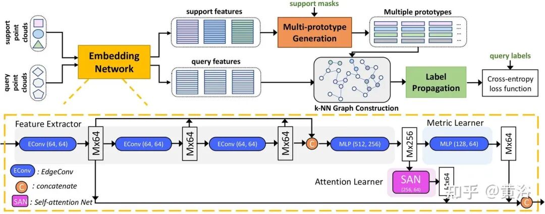

  • “Few-shot 3D Point Cloud Semantic Segmentation“
万字综述自动驾驶数据闭环的图106

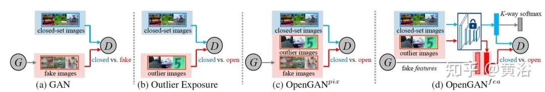

开放集识别(Open set recognition,OSR),是在训练时存在不完整的世界知识,在测试中可以将未知类提交给算法,要求分类器不仅要准确地对所见类进行分类,还要有效处理未见类。开放世界学习(Open world learning)可以看作是持续学习的一个子任务。
以下给出最近的一些实例方法:
  • “Lifelong Object Detection“
万字综述自动驾驶数据闭环的图108
  • “Incremental Few-Shot Object Detection“
万字综述自动驾驶数据闭环的图109

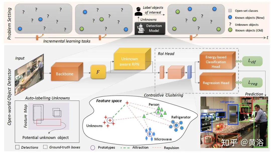

  • “Towards Open World Object Detection“
万字综述自动驾驶数据闭环的图110
  • "OpenGAN: Open-Set Recognition via Open Data Generation"
万字综述自动驾驶数据闭环的图111

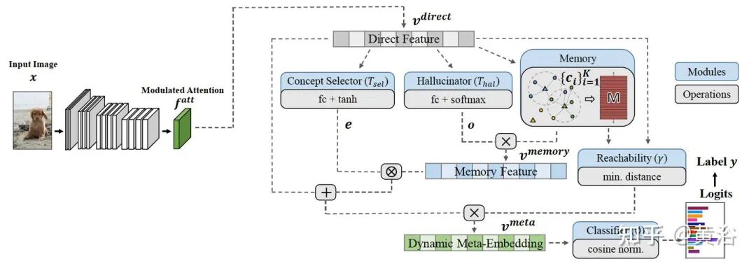

  • “Large-Scale Long-Tailed Recognition in an Open World“
万字综述自动驾驶数据闭环的图112
