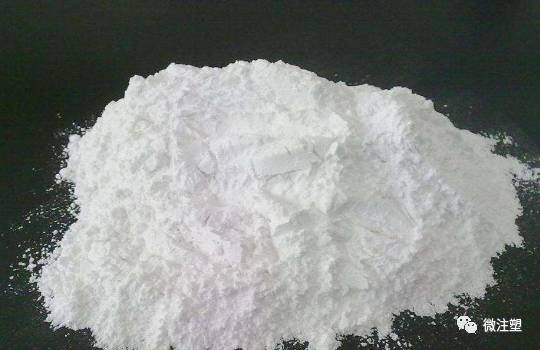

在较多的场合,要求材料有阻燃性,比较常用的场合是电子电器,汽车行业也有阻燃要求,但一般较低。阻燃可以通过加入阻燃剂实现。大多数塑料具可燃性。随着塑料在建筑、家具、交通、航空、航天、电器等方面的广泛应用,提高塑料的阻燃性已成为十分迫切的课题。
塑料改性如何做到阻燃的的图1
阻燃剂又称难燃剂,耐火剂或防火剂,赋予易燃聚合物难燃性的功能性助剂;它们大多是元素周期表中第ⅤA(磷)、ⅦA(溴、氯)和ⅢA(锑、铝)族元素的化合物。
具有抑烟作用的钼化合物、锡化合物和铁化合物等亦属阻燃剂的范畴,主要适用于有阻燃需求的塑料,延迟或防止塑料尤其是高分子类塑料的燃烧,使其点燃时间增长,点燃自熄,难以点燃。
塑料改性如何做到阻燃的的图2
