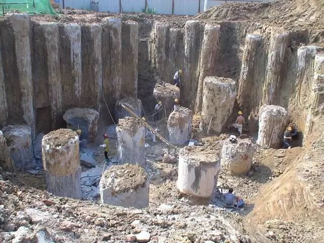

   在一些坡地及岩层埋深比较浅的地方 经常会碰到把人工挖孔桩改成墩基基础的情况 鉴于有些刚接触结构设计的同志对墩基基础具体设计方法比较模糊 而且各种资料提及的也不多 故转载此篇文章 以方便这些同志设计时参考

  1.在我国的工程技术标准中,没有关于墩的任何技术规定;
  2.在《建筑岩土工程勘察基本术语标准》中,关于“墩”的定义是:“用人工或机械在岩土中成孔现场灌注的直径一般大于800mm的混凝土柱,亦称为大直径桩”;
  3.在龚晓南教授主编的《土力学及基础工程实用名词词典》中,有钻孔墩基础的定义:“在机械或人工挖好的井孔内灌注混凝土而筑成的深基础。井孔底部可使之扩大而形成扩底墩。钻孔墩墩身直径一般大于750mm。大直径钻孔灌注桩、人工挖孔桩、沉井基础等常被用来表示墩基础”;
  4.在方晓阳的《基础工程手册》中,认为桩和墩的主要区别在于施工方法不同。桩的设置通常是将结构构件打入或振入土中,而使土挤压。墩基的设置则是先挖好或钻好一个井孔,井孔可根据土质情况带有套筒或不带套筒,然后将混凝土灌入孔内;
  5.综上所述,可见无论在国内外,墩都是大直径桩的同义语。
桩和墩的区别(转贴)
  全国民用建筑工程设计技术措施——结构》在挖孔桩基础设计一节提到:人工挖孔桩的桩长不宜大于40m,宜不宜小于6m,桩长少于6m的按墩基础考虑,桩长虽大于6m,但L/D〈3m,亦按墩基计算。
  由此可看出,主要使用构件长度来区分墩基与扩底桩的(当然区分后各自的算法就不一样了),从计算方法上来说,墩基础仍属于天然地基,多用于多层建筑,由于基底面积按天然地基的设计方法进行计算,免去了单墩载荷试验。因此,在工期紧张的条件下较受欢迎。
