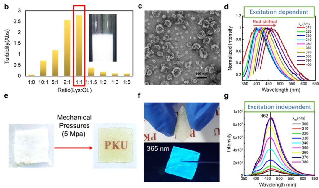

该团队选择具有分子手性的阳离子α-聚-L-赖氨酸(PLL)和油酸阴离子(OL),在水溶液中通过静电组装得到交联的囊泡,通过离心并施加温和的机械压力,得到了层状堆积的固体膜材料。PLL和OL上的富电子基团(羧基,酰胺和氨基)的聚集产出了CTE荧光,从囊泡到薄膜,该荧光由波长依赖变为了非波长依赖,预示了空间规则排布的形成。

图a,c,d分别显示了PLL-OL静电组装乳液的宏观与微观形貌,及其波长依赖发光;图e,f,g则为压力诱导下薄膜的形成,其宏观性状与非波长依赖发光光谱

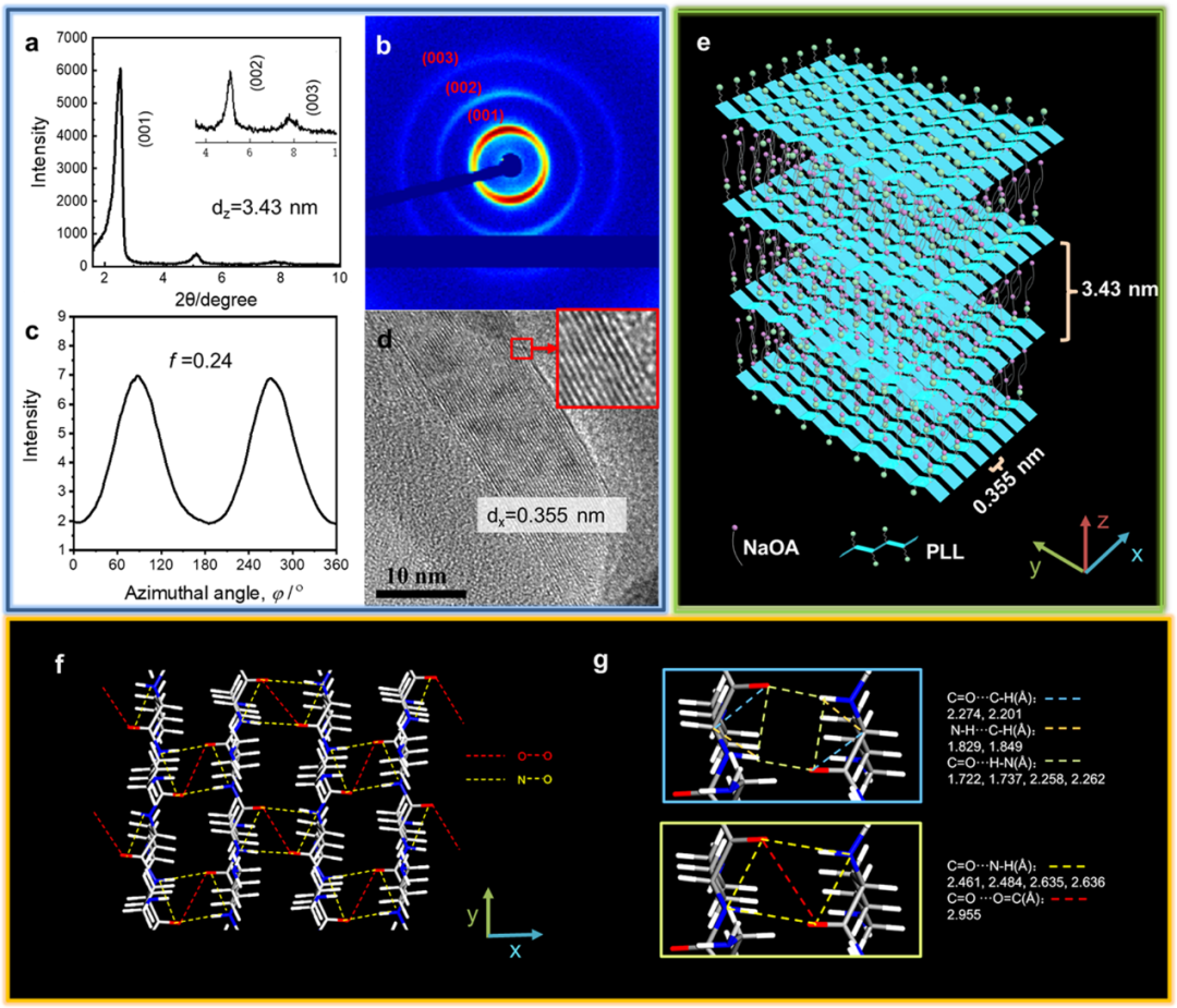

进一步地结构分析表明,OL离子排列形成双分子层,而PLL通过静电组装在OL形成的双层界面上方折叠排列,这同时导致了富电子(O和N原子)的阵列排布。通过透射电子显微镜可以看到清晰的间隔为0.355 nm的条纹结构。

PLL-OL薄膜的结构表征

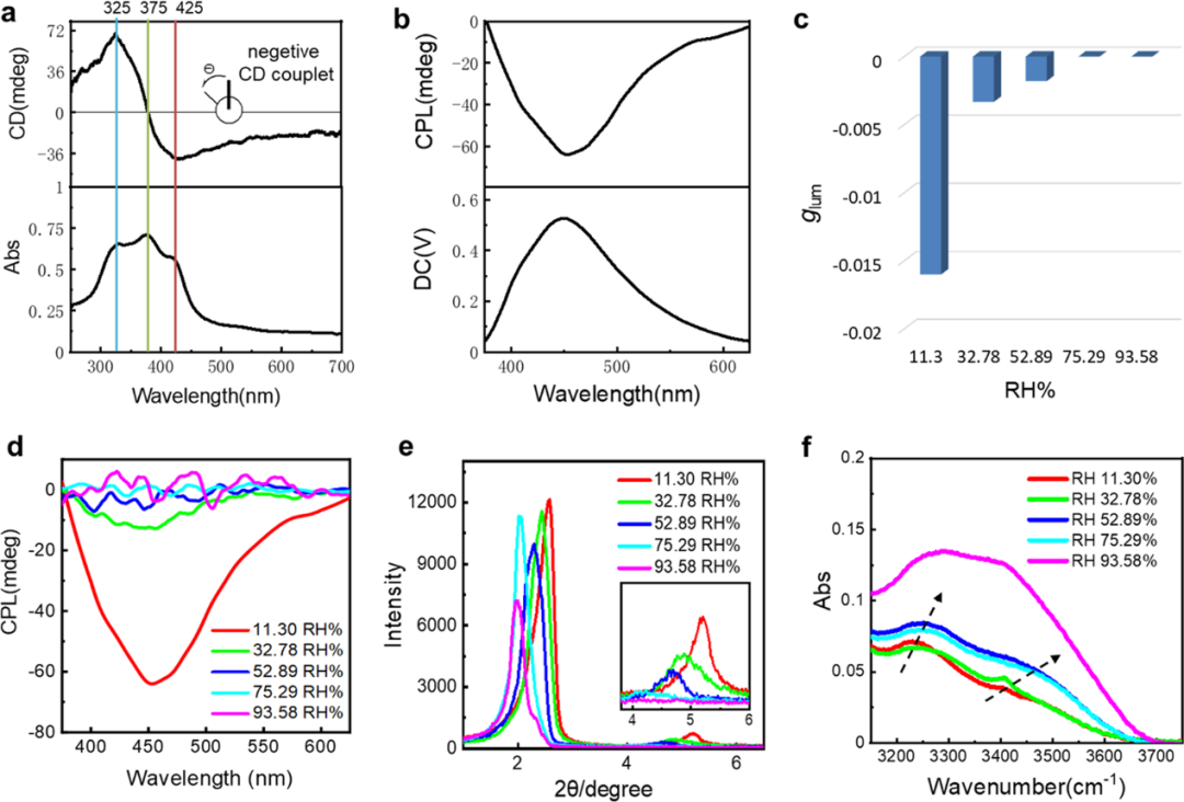

规则排布的富电子一方面是簇生色团,另一方面也构成了氨基分子的手性。经过规则的排布,手性组装放大形成了二维的超分子手性,簇生色团规则排列在超分子手性空间中,得到了显著的圆偏振荧光发射。由于组装的规则程度受湿度影响,因而圆偏振荧光具有明显的湿度响应性。

PLL-OL薄膜的湿度响应圆偏振荧光

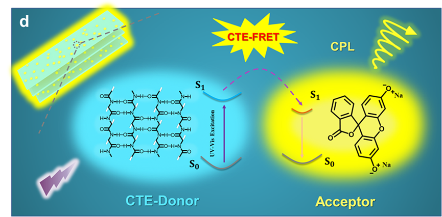

进一步往薄膜中掺杂荧光素钠(FS),掺杂后,通过Förster共振能量转移 (FRET),基于CTE的蓝色CPL发射同样传递给了FS,发射出明亮的黄色CPL荧光,这意味着多色CPL发光成为可能。

Förster共振能量转移 (FRET)实现颜色可调的CPL发射
