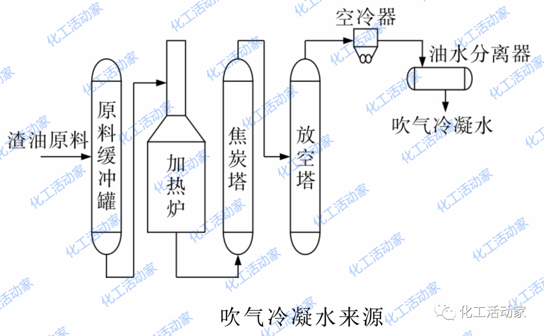

吹气冷凝水(含油)

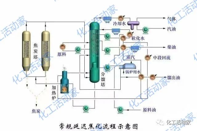

焦炭塔生焦完毕后会产生大量的过热蒸汽,蒸汽自焦炭塔底部进入,同时吸收焦油和硫化物等有害物质而产生高含油废水。吹气冷凝水来源见下图。
延迟焦化装置废水有哪些处理技术?这篇文章讲透了!的图5
目前,产生的吹气冷凝水从焦炭塔顶部排出,继而进入放空塔,经过空冷器处理、油水分离器分离后才能排放。经空冷、隔油处理之后的吹气冷凝水可以再次使用,为冷焦水提供补给。

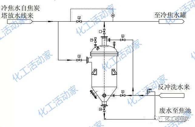

冷焦水分为小给水大给水2部分。焦炭塔经过吹气之后,其温度可以到达300℃左右,此时通过引入少量冷焦水来降低焦炭塔温度,这部分冷焦水称为小给水当焦炭塔温度降低之后,为了吸收焦炭塔中的油和水,引入大量冷焦水,这部分冷焦水称为大给水。冷焦水经一系列的处理后可循环利用。

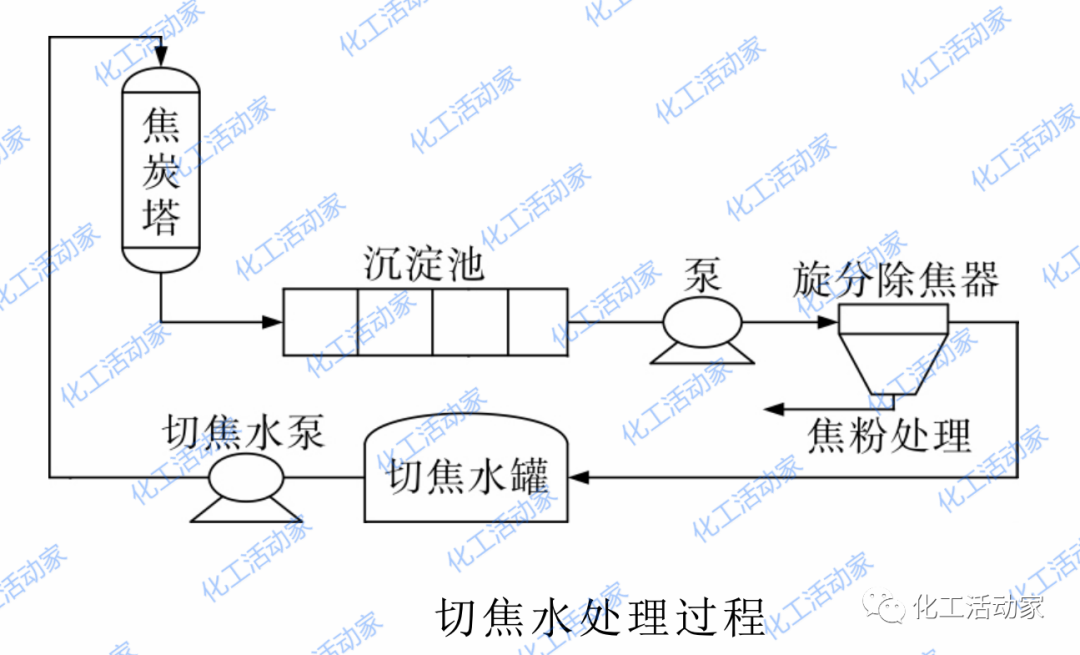

切焦水(含油)
切焦水处理过程见下图。
延迟焦化装置废水有哪些处理技术?这篇文章讲透了!的图7
冷焦水处理完毕之后,切焦水罐中的水由切焦水高压泵抽取从顶部送入焦炭塔进行切焦处理,高压水流切割附着于焦炭塔内的焦炭,最后切焦水和焦炭一起从焦炭塔底部流入沉淀池。在一次沉淀池中,颗粒较大的焦粉会沉淀下来,然后切焦水和颗粒较小焦粉再流入二次沉淀池。沉淀池中设置有格栅,用于拦截焦粉,同时沉淀池可以使切焦水的温度降低。沉淀池出水经过泵送至旋分除焦器,在旋分除焦器的作用下进一步除焦,之后送入切焦水罐储存,进行循环使用。

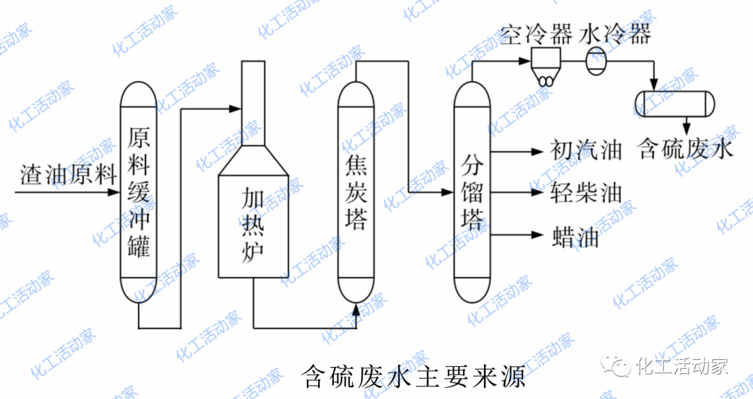

含硫废水主要来源见下图。
延迟焦化装置废水有哪些处理技术?这篇文章讲透了!的图8
含硫废水主要是由焦炭塔中排出的水汽进入分馏塔后,经分馏塔顶部的回流罐冷凝排水而产生的。焦炭塔中的水汽主要来自加热炉的炉管注气和球阀密封汽等,这部分含硫废水极易乳化,通过油水分离器分离较为困难。含硫废水还来源于小吹气吹扫已生焦的焦炭塔进料管和阀门等装置产生的废水。

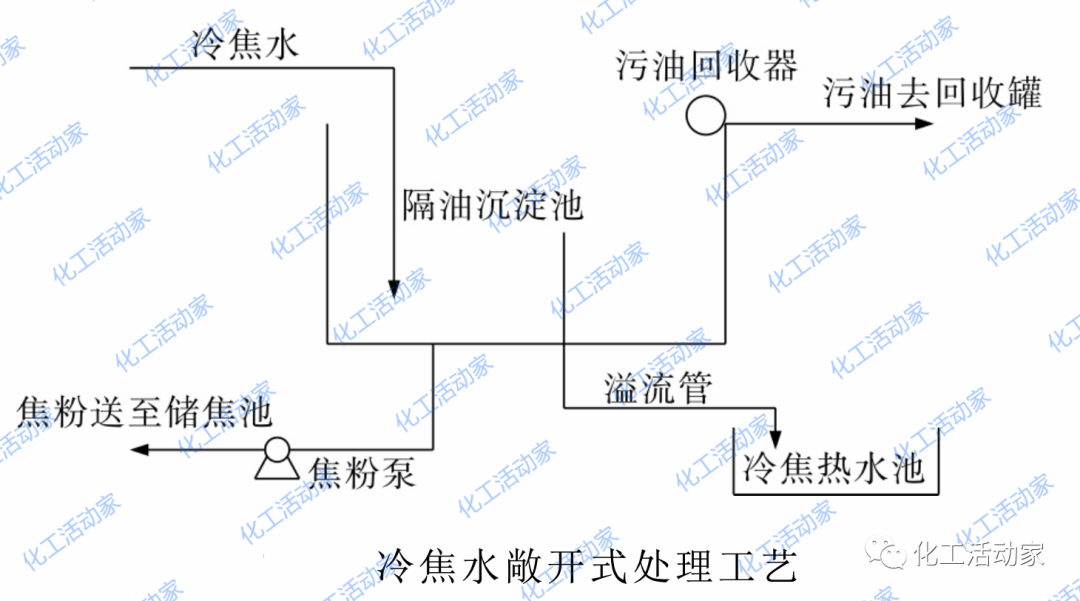

冷焦水敞开式处理工艺见下图。
延迟焦化装置废水有哪些处理技术?这篇文章讲透了!的图10
冷焦水自焦炭塔排出,然后进入隔油沉淀池中沉淀焦粉,去除污油。焦粉与污油密度相差较大,密度较大的焦粉会沉入沉淀池底部,由泵抽出送至储焦池。密度小的污油会浮于水面,由污油处理器回收至污油罐。利用重力和浮力可以实现油、水、粉三者之间的分离。敞开式处理过程的每一个环节都与大气连通,污染严重,在处理过程中会散发恶臭,产生大量有害气体,不利于环境保护和人类健康,已被越来越多的炼化企业弃用

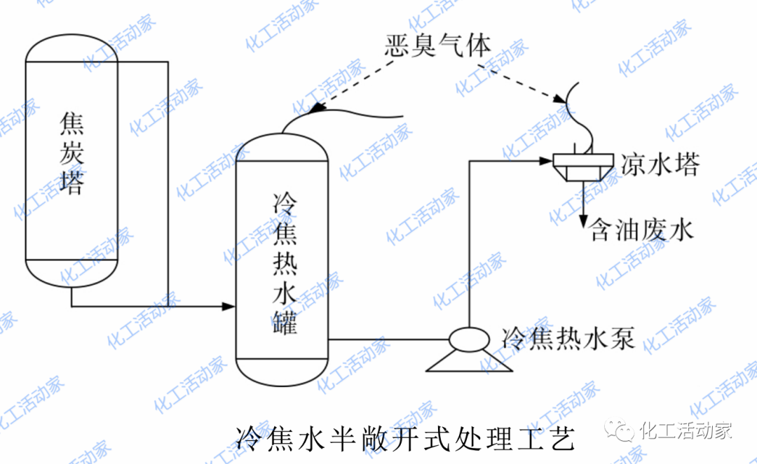

②半敞开式处理工艺
冷焦水半敞开式处理工艺见下图。
延迟焦化装置废水有哪些处理技术?这篇文章讲透了!的图11
当焦炭塔完成焦化反应后,对焦炭塔进行给水冷焦。在给水冷焦过程中,焦炭塔顶的大量蒸汽(150℃左右)、高温溢流水和少量焦粉等沿着溢流管进入冷焦热水罐。冷焦热水罐罐顶出口直接与大气相连,故冷焦水中的挥发性油气等有毒、有害物质会从冷焦热水罐顶口散发排放至大气,产生强烈恶臭,对环境造成严重污染。与此同时,冷焦热水在经过凉水塔冷却时,冷焦水中易挥发的物质在凉水塔中被不断吹出排放,造成周围很大区域被恶臭笼罩,对环境造成严重污染

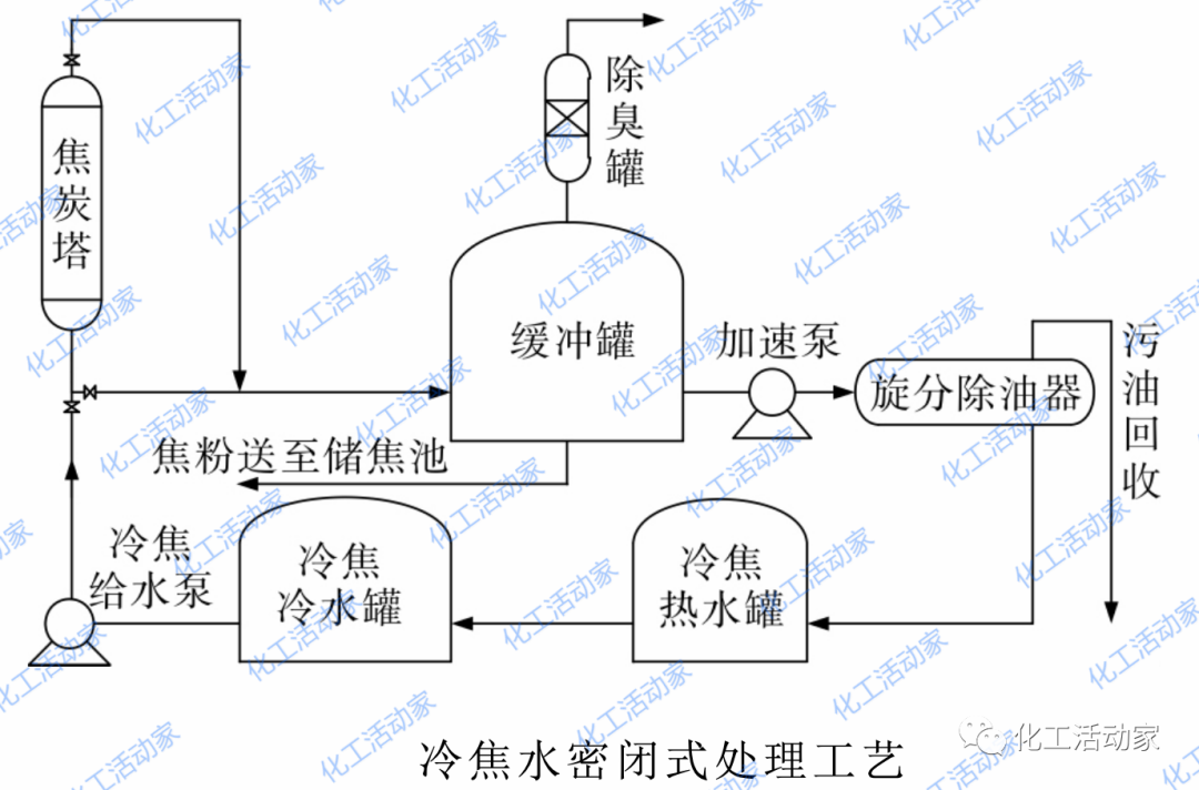

冷焦水密闭式处理工艺见下图。
延迟焦化装置废水有哪些处理技术?这篇文章讲透了!的图12
焦炭塔开始冷焦时,开启冷焦给水泵向焦炭塔注入冷焦水,待焦炭塔内冷焦过程完成后,冷焦溢流水和焦炭塔内的放空水进入到缓冲罐中,焦粉在重力作用下沉淀在缓冲罐下方,污油在浮力作用下漂浮在缓冲罐上方,从而在缓冲罐中实现污油和焦粉的粗分离。随后焦粉被送至储焦池进行处理,冷焦水中的含硫气体等有害气体通过设置的除臭罐进行处理。缓冲罐中的污水通过加速泵被送至旋分除油器,经旋分除油器处理后的污油进入污油罐进行处理,除油后的冷焦水被送入冷焦热水罐,经冷却达到温度要求后送至冷焦冷水罐,可以再次循环使用。
在冷焦水密闭式处理工艺流程中,敞开式处理工艺中露天水池将由密封的水罐代替,产生的硫化物由除臭罐中的脱硫剂脱除,避免了硫化氢等污染物直接挥发到空气中。用空冷器代替凉水塔作为冷却装置,不仅能够实现换热降温,而且能实现密闭循环,有效消除空气污染。冷焦水密闭处理工艺要解决的2个重要问题是油、焦、水的分离以及含硫恶臭气体的处理。目前密闭式循环水处理工艺对焦粉的处理主要采用重力沉降的办法,一般在焦炭塔底部加设1个缓冲罐对焦粉进行沉降分离。
