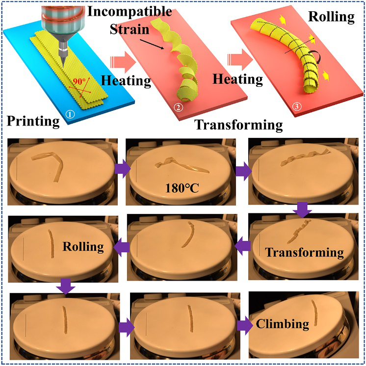

近日,天津大学材料学院封伟教授团队报道了一种具备自主行动能力和触觉应变的4D打印软体机器人,该机器人在一次打印成型后即具有热致无约束滚动能力,无需任何其他后续加工程序。机器人的滚动稳定有力,而速度和方向可通过改变形状和尺寸进行调整。如图1所示,当放置于160℃的热台上时,打印的矩形样品变形为螺旋管状,并在加热板上自动开始滚动。调整样品的大小可以改变机器人的滚动速度。而滚动的方向由螺旋管的曲率方向控制,可以轻松改变。
天津大学封伟教授课题组《Matter》:4D打印仿生触觉应变自主软体机器人的图2
图1. 4D打印软体机器人自主变形及滚动过程。
天津大学封伟教授课题组《Matter》:4D打印仿生触觉应变自主软体机器人的图3
图2. 机器人自主滚动及爬坡过程。

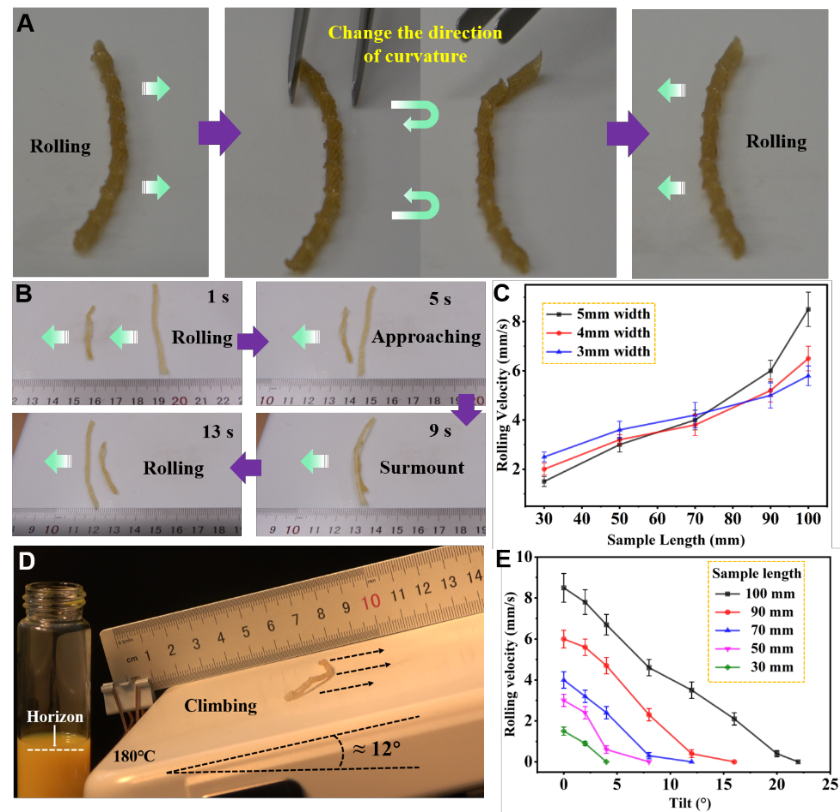

如图2所示,当加热板水平时,样品以约48 cm/min的速度朝其自身曲率方向滚动。当热板右侧被提起时,我们观察到,尽管玻璃管已经落下,样品仍沿着斜坡向上滚动。可以看到,管状机器人的整个驱动过程是自动的,无需改变环境因素。相比之下,由于缺乏自主性,大多数报告的软体机器人无法脱离主动控制。因此,这种机器人的一个重要特征就是自主驱动,使机器人能够在脱离人工控制的情况下完成任务。得益于材料和结构的柔软性,管状机器人的无约束运动很容易被改变,如图3A所示。较长样本的滚动速度比较短样本快,如图3B展示了一场“短跑比赛”,其中10 cm长样品的最大滚动速度可以达到48 cm/min,并可以从后面轻松地追赶上7 cm长的样品。由于样品显示出一定的黏弹特性和相当大的滚动驱动力,当样品以一定角度放置在倾斜的加热板上时,样品依然可以向上滚动(图3D)。样品的滚动速度随着角度的增加而降低,并且样品继续保持在斜坡上,直到速度降低到0,然后掉落。如图3E所示,由于驱动力较大,较长的样品可以以较大的角度爬坡。这种攀爬能力使软机器人能够适应复杂的地形。

图3. 4D打印软体机器人的滚动运动特征。

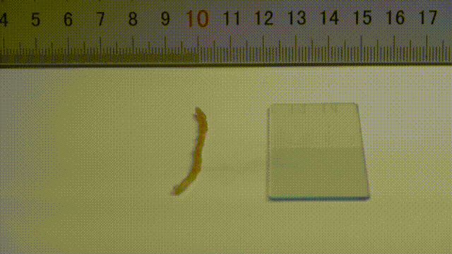

天津大学封伟教授课题组《Matter》:4D打印仿生触觉应变自主软体机器人的图5
图4. 翻越较低障碍。

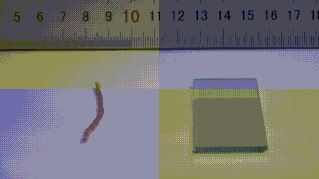

天津大学封伟教授课题组《Matter》:4D打印仿生触觉应变自主软体机器人的图6
图5. 遇到较高障碍掉头返回。
