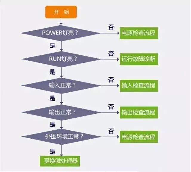

总体检查
根据总体检查流程图找出故障点的大方向,逐渐细化,以找出具体故障,如下图所示。
PLC故障排除流程图,一步步真清晰的图1

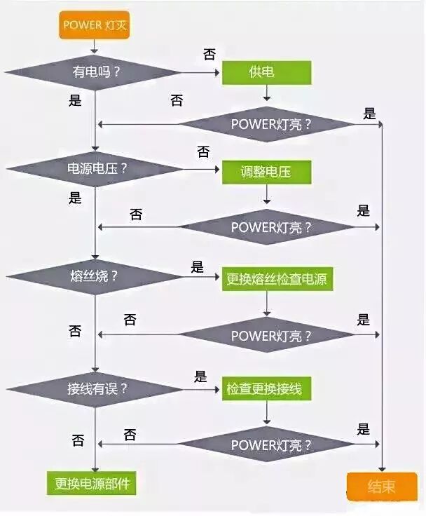

电源故障检查
电源灯不亮需对供电系统进行检查,检查流程图如下图所示。
PLC故障排除流程图,一步步真清晰的图2

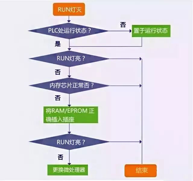

运行故障检查
电源正常,运行指示灯不亮,说明系统已因某种异常而终止了正常运行,检查流程图如下图所示。
PLC故障排除流程图,一步步真清晰的图3

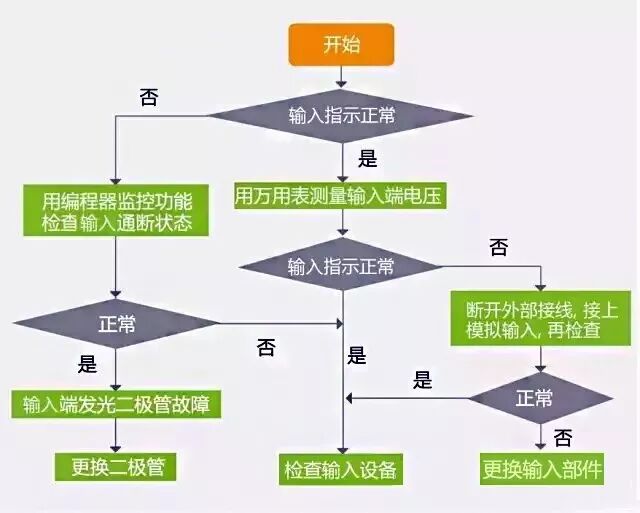

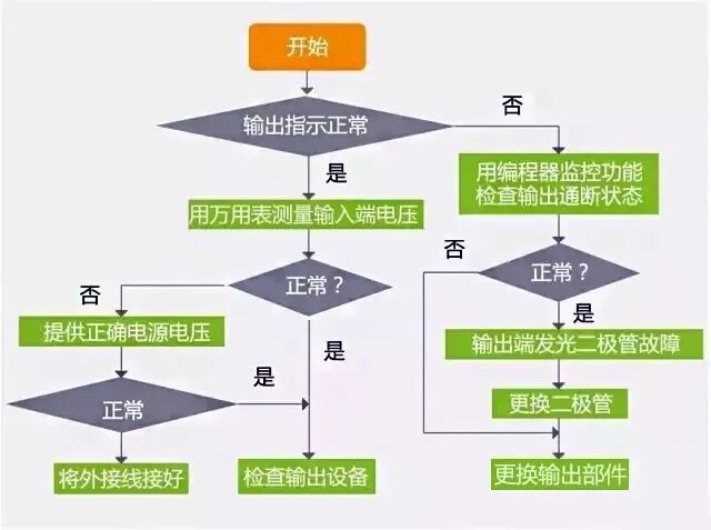

输入输出故障检查
输入输出是PLC 与外部设备进行信息交流的通道,其是否正常工作,除了和输入输出单元有关外,还与联接配线、接线端子、保险管等元件状态有关。检查流程图如下图所示。
PLC故障排除流程图,一步步真清晰的图4
PLC故障排除流程图,一步步真清晰的图5
