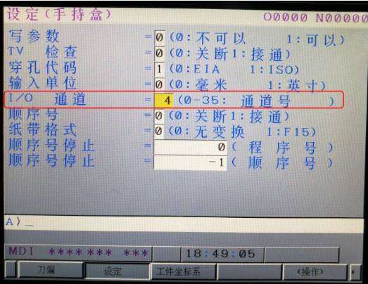

温馨提示使用CF卡在线加工功能,需要操作两大步骤。首先确认I/O通道是否已打开,参数设置为“4”否则无法读取数据),如下图:

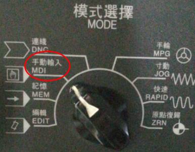

1)首先将机床模式开关打到“
MDI”状态,如下图:
FANUC | MF系统 CF卡在线加工方法 详细步骤!的图2

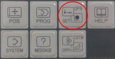

2)然后按操作面板上的“SET/OFS”功能键,如下图:
FANUC | MF系统 CF卡在线加工方法 详细步骤!的图3

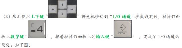

3)然后按显示屏界面下方的设定”选项,如下图:
FANUC | MF系统 CF卡在线加工方法 详细步骤!的图4
FANUC | MF系统 CF卡在线加工方法 详细步骤!的图5
FANUC | MF系统 CF卡在线加工方法 详细步骤!的图6
“I/O 通道”设定完了,即可进入下一步操作,请看下方操作!

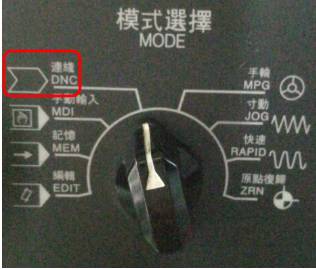

1)首先将模式开关打到DNC”连线状态,如下图:
FANUC | MF系统 CF卡在线加工方法 详细步骤!的图7

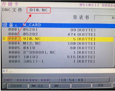

(3)通过按右软键“FANUC | MF系统 CF卡在线加工方法 详细步骤!的图10”翻菜单,按“设备选择”选项,如下图:
FANUC | MF系统 CF卡在线加工方法 详细步骤!的图11

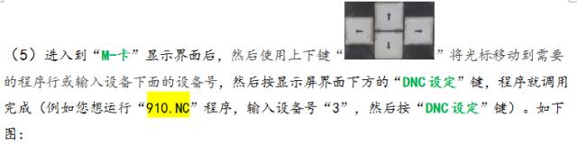

4)进入设备选择”选项后,按“M-卡”选项(可通过右软键FANUC | MF系统 CF卡在线加工方法 详细步骤!的图12”翻菜单查找)如下图:
FANUC | MF系统 CF卡在线加工方法 详细步骤!的图13
FANUC | MF系统 CF卡在线加工方法 详细步骤!的图14
FANUC | MF系统 CF卡在线加工方法 详细步骤!的图15

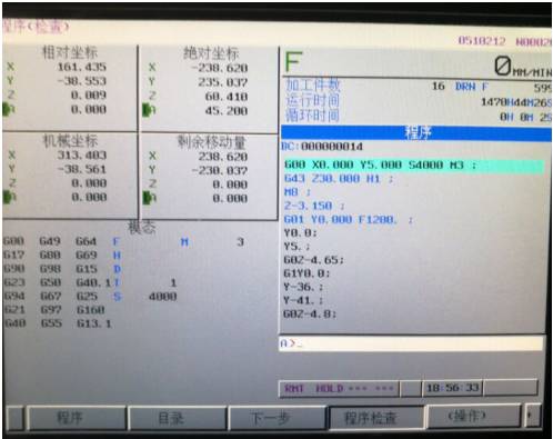

6)程序调取后,即可直接在DNC连续模式下,按循环启动”按钮,就可以运行程序了。如下图:(注意,只有当机床运行时,才能看到程序内容
FANUC | MF系统 CF卡在线加工方法 详细步骤!的图16
