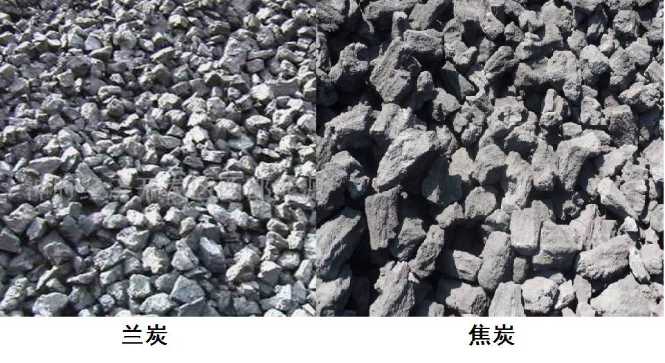

1.原料不同
焦炭一般焦炭产品原料主要以具有较强粘结性的焦煤、肥煤等炼焦煤种为主
兰炭一般以单一煤种生产,在生产过程中不需要配煤。
2.品质不同
相比一般意义的焦炭产品,兰炭具有固定炭高、比电阻率高、化学活性高、灰分低、硫低、磷低、水分低等“三高四低”的优点,但同时兰炭的强度和抗碎性相比较差。不过近年来也由于一些优质煤矿资源的发现和开采,用此做原材料生产的兰炭自身带有一定的黏结。这些因素使得原本低强度和抗碎性差的兰炭一定意义上有了焦炭的机械特性。使得一些使用此做原材料的焦化企业生产的兰炭也具有“四高四低”的优点,这样的厂家是以中国新疆国欣为代表极少数生产厂家,其主要原因还是受到了原材料的限制。
3.用途不同
一般意义的焦炭产品多用于高炉炼铁和铸造等冶金行业,而由于强度和抗碎性相对较差,兰炭不能用于高炉生产。但在铁合金、电石、化肥等行业,兰炭完全可以代替一般焦炭,并且质量优于国家冶金焦、铸造焦和铁合金专用焦的多项标准,因而兰炭在提高下游产品质量档次、节约能源、降低生产成本、增加产量等方面,具有更高的应用价值;同时兰炭在高炉喷吹、生产炭化料、活性碳领域也存在发展潜力。
4.技术工艺不同
一般焦炭产品技能生产多以高温干馏为主,干馏温度通常需要达到1000℃左右。经过多年发展,目前大型化焦炭炉设备的及技术工艺相对成熟,已经具备提高设备单产从而达到大规模生产的条件,近年新建的焦炭炉,每座产量可达50万吨/年左右,最高甚至可超过100万吨/年。
而兰炭生产则多以低温干馏为主,干馏温度一般在600℃左右,由于起步较晚,目前兰炭低温干馏炉设备的单炉年产量多数在3万吨/年上下,5万吨/年以上规模的论坛低温干馏炉设备尚处于探索和试验阶段,大型化设备的技术工艺仍不成熟,仅能运用一炉多门等组合技术实现集中化大规模生产。
5.市场价格不同
由于原料及工艺等方面的差异,兰炭的市场价格远低于一般焦炭的价格。以目前为例,兰炭的市场价格在2000元/吨左右,而焦炭价格在4000元/吨左右。相对较低的市场价格使兰炭产品具备了较高的市场竞争力。
