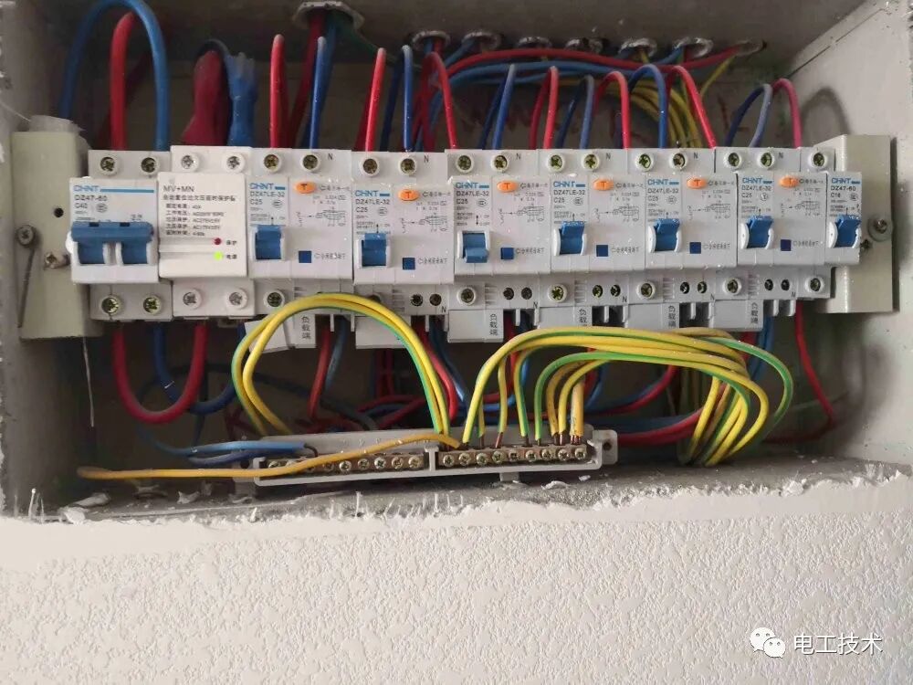

家庭都装有漏电开关,时常发生跳闸现象,如果一天跳几次,找不到原因,就让人实在很烦恼!有的是属漏电引起的正常跳闸,有的并非是漏电引起的跳闸,但为了用电安全,我们通常都会安装漏电开关。漏电开关在电路出现故障的时候都会自己自动跳闸,但是漏电开关怎么跳闸的,人们都不了解,要怎样才能使得大家更好的使用漏电开关呢?

开关即跳大家都有没遇到过,所以三相四相制接漏电开关一定要接四极漏电开关,即零线必须经过漏电开关。三相漏电开关跳闸是因为安装不良,如果漏电保护器在安装时各接线柱未接牢固,时间一长,往往会导致接线柱发热氧化,使电线绝缘层被烧热连在一起,其实在一个铁芯上有两个组:一个输入电流绕组和一个输出电流绕组,当无漏电时,输入电流和输出电流相等,在铁芯上二磁通的矢量和为零,就不会在第三个绕组上感应出电势,否则第三绕组上就会感应电压形成,经放大去推动执行机构,使开关跳闸。
正常工作时电路中除了工作电流外没有漏电流通过漏电保护器,此时流过零序互感器(检测互感器)的电流大小相等,方向相反,总和为零,互感器铁芯中感应磁通也等于零,二次绕组无输出,自动开关保持在接通状态,漏电保护器处于正常运行。当被保护电器与线路发生漏电或有人触电时,就有一个接地故障电流,使流过检测互感器内电流量和不为零,互感器铁芯中感应出现磁通,其二次绕组有感应电流产生,经放大后输出,使漏电脱扣器动作推动自动开关跳闸达到漏电保护的目的。

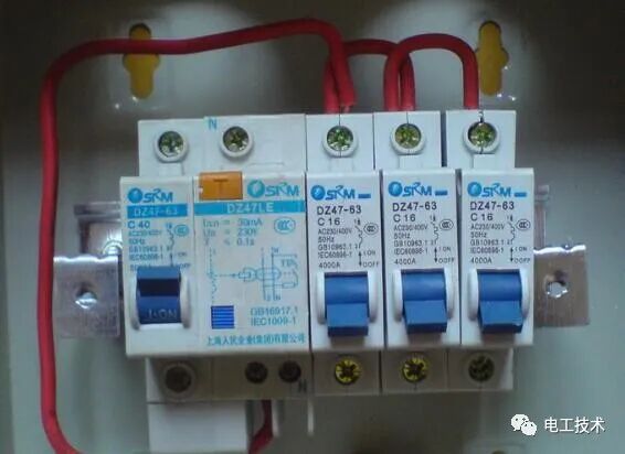

对于老电路或布线时没有套管的电路是很难用上漏电保护器,即使你能用一到潮湿天气它就跳个不停,漏电的原因和位置是很难查的。一般有三种原因,第一种原因,所接负载或导线存在火线或零线对地漏电。 第二种原因,负载或导线存在短路。
漏电开关总是自动跳闸实在很烦恼 电工师傅一招解决的图2
第三种原因,负载电流过大,造成过载跳闸,这时候要关闭开关,断开电源,把输出电线的相线全部解开,用万用表逐一测量相线对地是否电阻非常小或电阻为零,排除后继续检查短路线路的情况,更换或加装即可。
还有空气开关是我们平常的熟称,它正确的名称叫做空气断路器。空气断路器一般为低压的,即额定工作电压为1Kv。空气断路器是具有多种保护功能的、能够在额定电压和额定工作电流状况下切断和接通电路的开关装置。它的保护功能的类型及保护方式由用户根据需要选定,漏电开关的正确称呼为剩余电流保护装置简称RCD,是一种具有特殊保护功能(漏电保护)的空气。
它所检测的是剩余电流,即被保护回路内相线和中性线电流瞬时值的代数和(其中包括中性线中的三相不平衡电流和谐波电流)。为此,RCD的整定值,也即其额动作电流IΔn,只需躲开正常泄漏电流值即可,此值以mA计,所以RCD能十分灵敏地切断保护回路的接地故障,还可用作防直接接触电击的后备保护。
