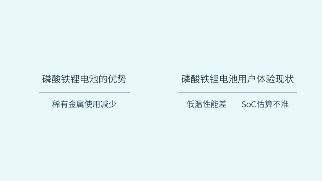

磷酸铁锂和三元锂动力电池,是目前车载动力电池应用最多的两个材料体系,两种材料的电池因材料不同,优缺点也非常明显:
  • 铁锂:优点,成本低、高寿命、安全性高;缺点,相对能量密度低、耐低温性差、SOC 精度低。
  • 三元:优点,电压平台高、能量密度大、电池容量高、倍率性能好;缺点,相对安全性能差、循环寿命差,成本高。
因此,在综合考量之后车企大多数还是选择三元电池,铁锂只是少部分车型或者部分车企在用。
蔚来正式发布 75 kWh 「三元铁锂」电池包的图3
而磷酸铁锂电池做不好的主要原因是:
一,低温性能差:低温性能不好的原因是锂离子从负极到正极传输的速度变慢,而电池包中间和边缘的电芯温度不一致,就会出现电压压差,这其实就是续航的损失,特别在低电量续航经常会从 10% - 50% 直接跳 0。
二,SOC 估算精度不够:SOC 估算的不准确,会出现例如北方放隔夜掉电情况、10% 状态下直接表显为 0 等情况,这个原因是铁锂的的 BMS 算法估算不精准,无法确切剩下多少电,用户体验也很差。
蔚来表示:「在早期他们就曾经研发过 68 kWh 磷酸铁锂电池包,不过磷酸铁锂相较于三元锂在低温性能和 SOC 估算方面存在着用户使用体验方面的差距,结果就是,被李斌总给否了。」

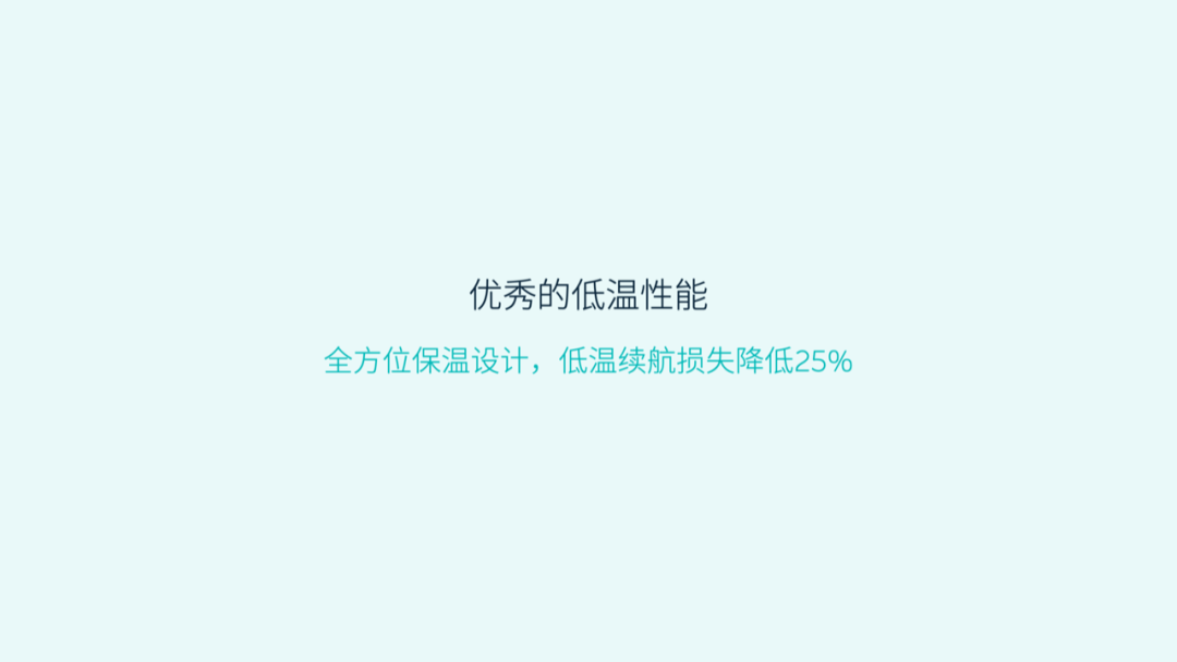

蔚来对铁锂电池包进行了低温测试,实验数据发现铁锂电池包的中间部位的温度和位于边缘的温度存在温差,这些温差会影响电池的电压稳定,所以就需要将整个电池包的温度做到适中。
具体的做法是:
蔚来正式发布 75 kWh 「三元铁锂」电池包的图4
一,电池 Pack 层面的「保温」。
蔚来正式发布 75 kWh 「三元铁锂」电池包的图5

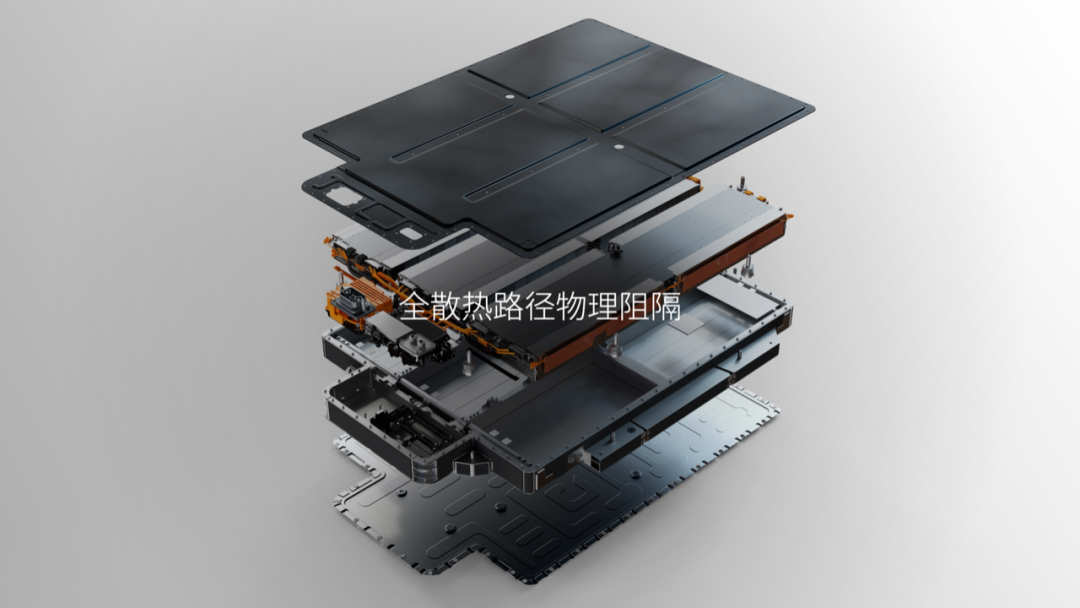

  • 全散热路径物理阻隔:蔚来将电池包整包所有散热路径进行热量流通分析,根据大数据分析得出极冷天气下的热量损失来源,运用低导热材料及创新的结构设计,在所有路径上的关键结合点进行热量阻隔设计,有效提升驻车时电池的温度,避免电池温度低带来的能量损失。
  • 简单理解就是,给 Pack 上容易失温的地方都包上保温材料。
  • 双体系控制算法:蔚来开发了双体系算法,根据三元和铁锂电池低温特性进行模型化控制,经过多轮标定,有效提升了低温下电池系统的能量使用效率,保证低温性能。
蔚来正式发布 75 kWh 「三元铁锂」电池包的图6

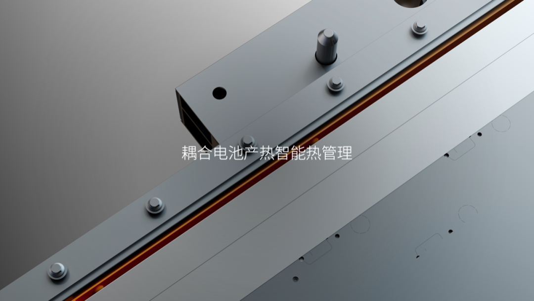

  • 耦合电池产热智能热管理:根据电池低温下内阻升高的特性,开发电池的产热模型,结合整车的热管理,动态调整电池控制目标,也就是说,哪里过冷加热哪里,就想给电池用了电热毯。
蔚来正式发布 75 kWh 「三元铁锂」电池包的图7

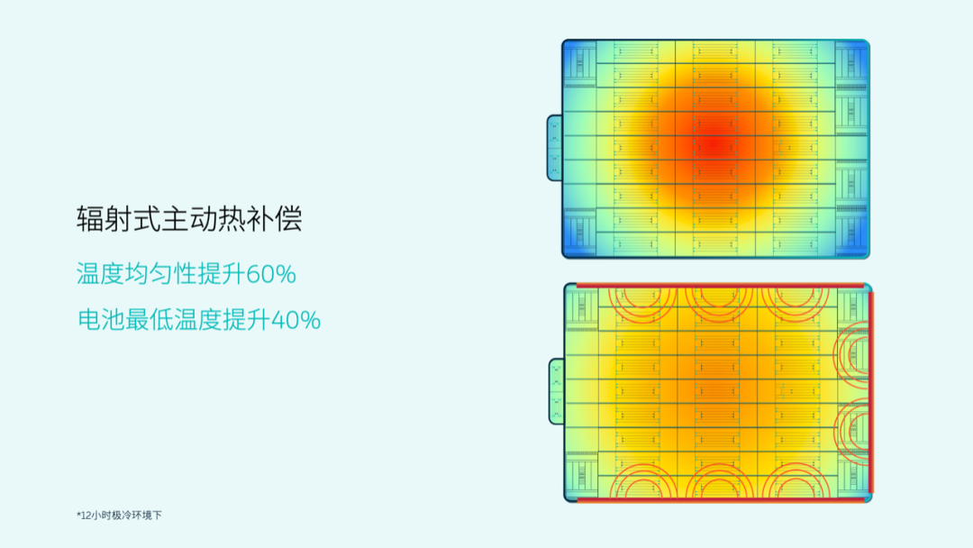

  • 辐射式主动热补偿:铁锂电池怕冷,特别是在北方冬天电池静置状态下,温度可以讲得很低,在这样的情况下,蔚来会让电池包一直处于通电状态,利用自加热的方式使电池包一直处于恒温状态,并且自加热不是一直开启,车辆检测到车主长期不开车后则会自动下电。

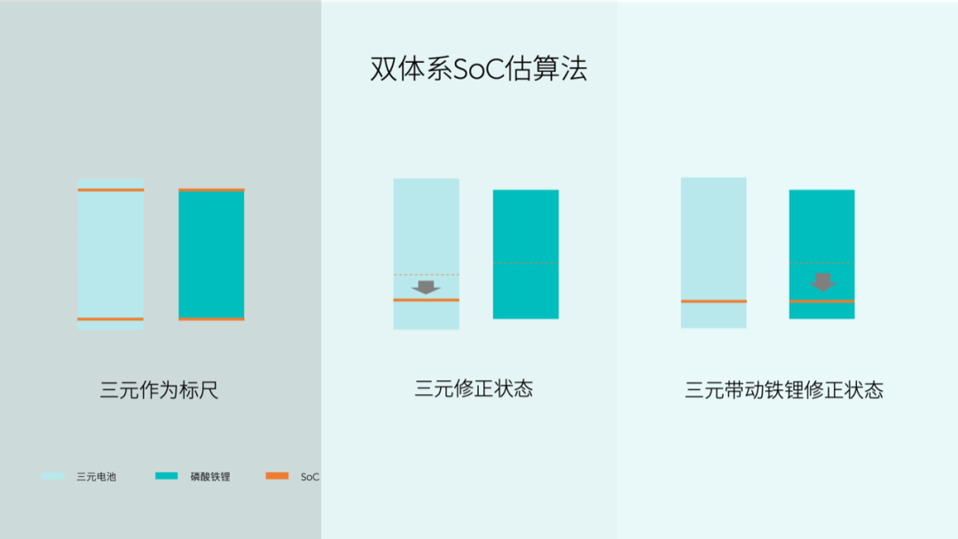

二,精准的双体系 SoC 估算法。
蔚来正式发布 75 kWh 「三元铁锂」电池包的图8
这个就是这次 75 kWh 电池包的核心了。
「因为三元锂和磷酸铁锂在不同区间精度不同,用三元锂作为标尺,实时校准磷酸铁锂在平台段的 SoC;在高低段利用磷酸铁锂的优势,校准三元锂的 SoC,为此开发了双体系 SoC 算法,充分利用三元铁锂双体系的优势。
同时基于三元锂和磷酸铁锂的特性,如自放电的不同,首次开发大功率电池包内 DCDC 高低压转换系统,实现快速、实时、均衡的 SoC 校准。同时还具有降低静态功耗,延长电池寿命等 。
通过算法、硬件、双体系电芯的有机结合,做到 SoC 的精准估算,将传统铁锂 SoC 计算误差从10% 降低到 3%。」以上是官方的表述。

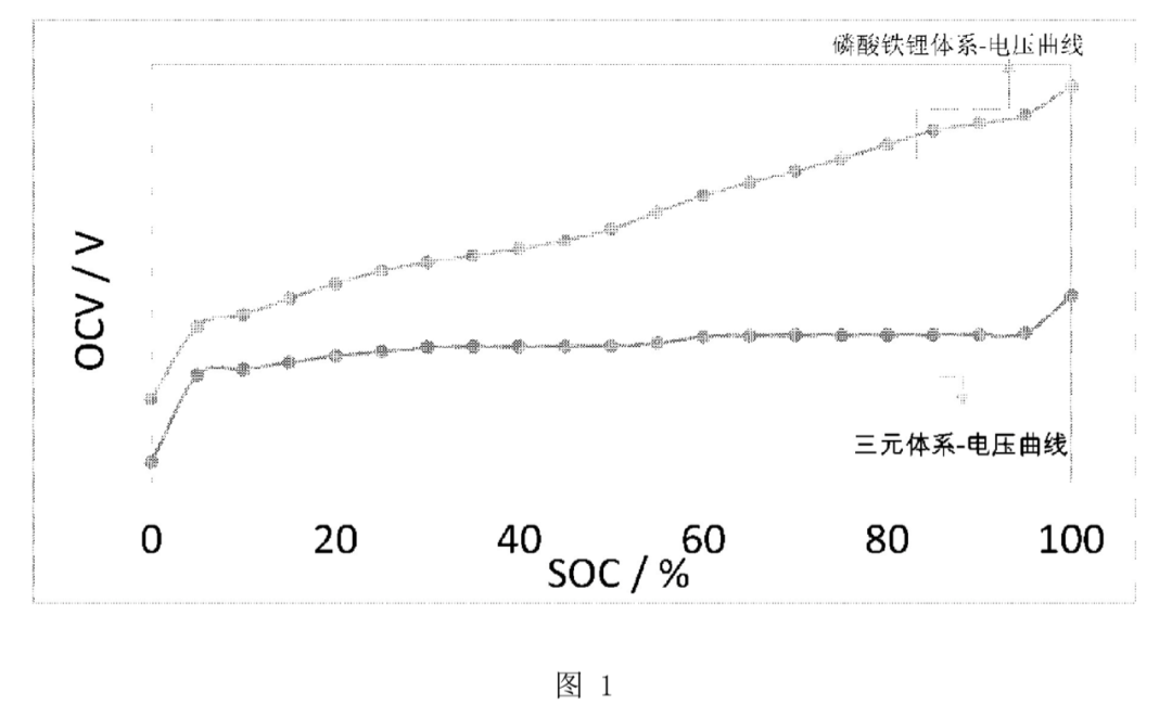

什么是荷电状态(SOC)?电池荷电状态(下面简称:SOC),代表电池剩余可用电量占总容量的百分比,是电池管理系统中最为重要状态之一,为电动汽车的电池安全管理、充放电控制、整车能量管理等功能提供重要参考。
简单理解就是,工程师可以根据 SOC 的数据,来匹配 BMS 算法,以达到准确显示电池系统剩余电量,缓解用户里程焦虑,SOC 估算精度越高,越能显示真实续航水平。
如果你对实现原理理解起来有难度,那么你只要知道,在磷酸铁锂 + 三元这套系统方案中,是使用三元锂电池的 SOC 来反映整个电池包系统的整体 SOC。结果是,蔚来可能设计出准确反映实际续航与衰减的磷酸铁锂电池包。
综上所述,三元铁锂解决了,纯铁锂电池的低温性能和 SOC 估算的问题,而三元电池在电池包内绝不是所谓的为铁锂保温这么简单,把三元电池布置在电池包四角是因为三元电池本身具有良好的抗低温性能,放在那里可以更好的做整包温控,最重要的是三元是来反映整包 SOC 精度的。

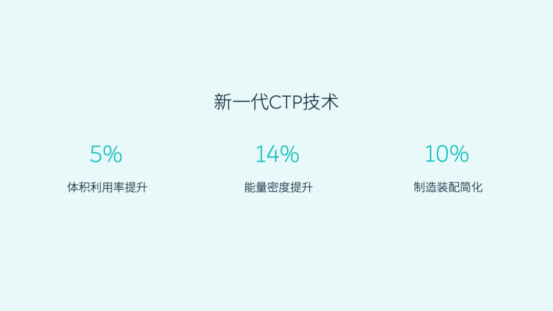

看看这块电池包的一些数据:
  • 将 SOC 精度误差从 10% 降到了 3%;
  • 新一代 CTP 技术,由单个电池单体直接组成电池包,电池包体积利用率提升 5%,同体系能量密度提升 14%,制造装配简化 10%;
  • 电池整包带电量提升 5 kWh,对产品续航增加最少 30km。

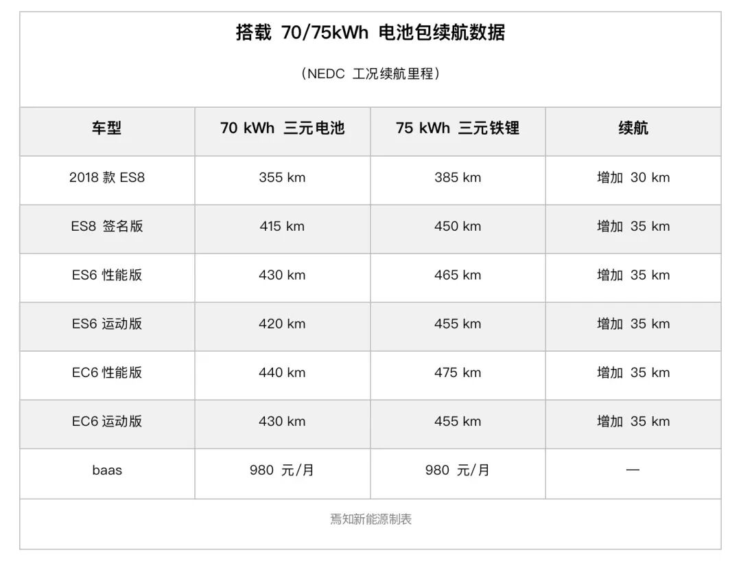

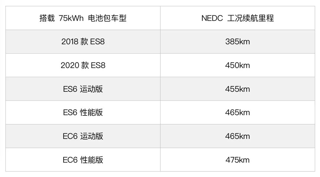

搭载 75 kWh 电池包的各车型续航里程:
蔚来正式发布 75 kWh 「三元铁锂」电池包的图12
蔚来正式发布 75 kWh 「三元铁锂」电池包的图13
从数据来看,新电池包确实要比 70 kWh 的三元电池包要具有一定的优势,这里也是有风险,就是这款新电池包还没有向消费者交付,而只有交付之后实际的体验后才能知道这款电池包的能力。

基于此,蔚来开发了由三元材料电池与磷酸铁锂材料电池组成的新电池系统,而这套新电池系统满足高安全性与低成本,但因为磷酸铁锂的 SOC 曲线异常平缓,并不能准确估算出电池系统的 SOC,因此,无法准确计算充电时间与续航里程。
而恰恰三元电池可以满足这些,因此,蔚来就用新电池系统中三元电池的 SOC 来反映系统 SOC。
因此,蔚来研发出了一套新的 SOC 估算方法,以三元的 SOC 上限、下限映射到系统 SOC 区间,简单说就是,通过三元锂实现对整个电池系统 SOC 的精确估算。这套方法还可以因为电池衰减以及衰减速率的不同进行动态调整,始终让三元的 SOC 能够精准反映电池系统的 SOC。

极寒温度超长时间静置后,主动热补偿功能会开启,使得在低于某个温度值后,温度下降的趋势变慢,极大延长极寒环境下存放和使用的时间。在此基础上,继续极寒静置后,开启加热功能,将电芯温度升高至正常使用的温度区间。
