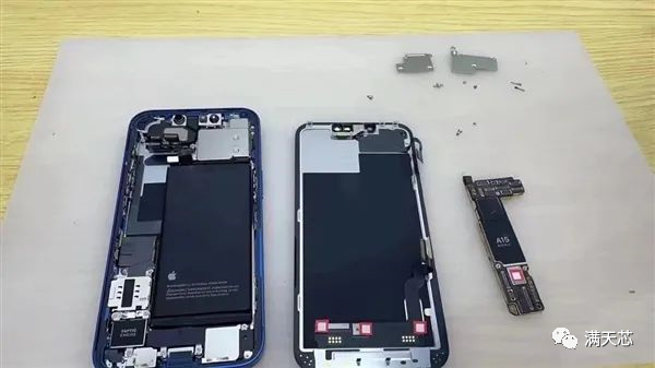

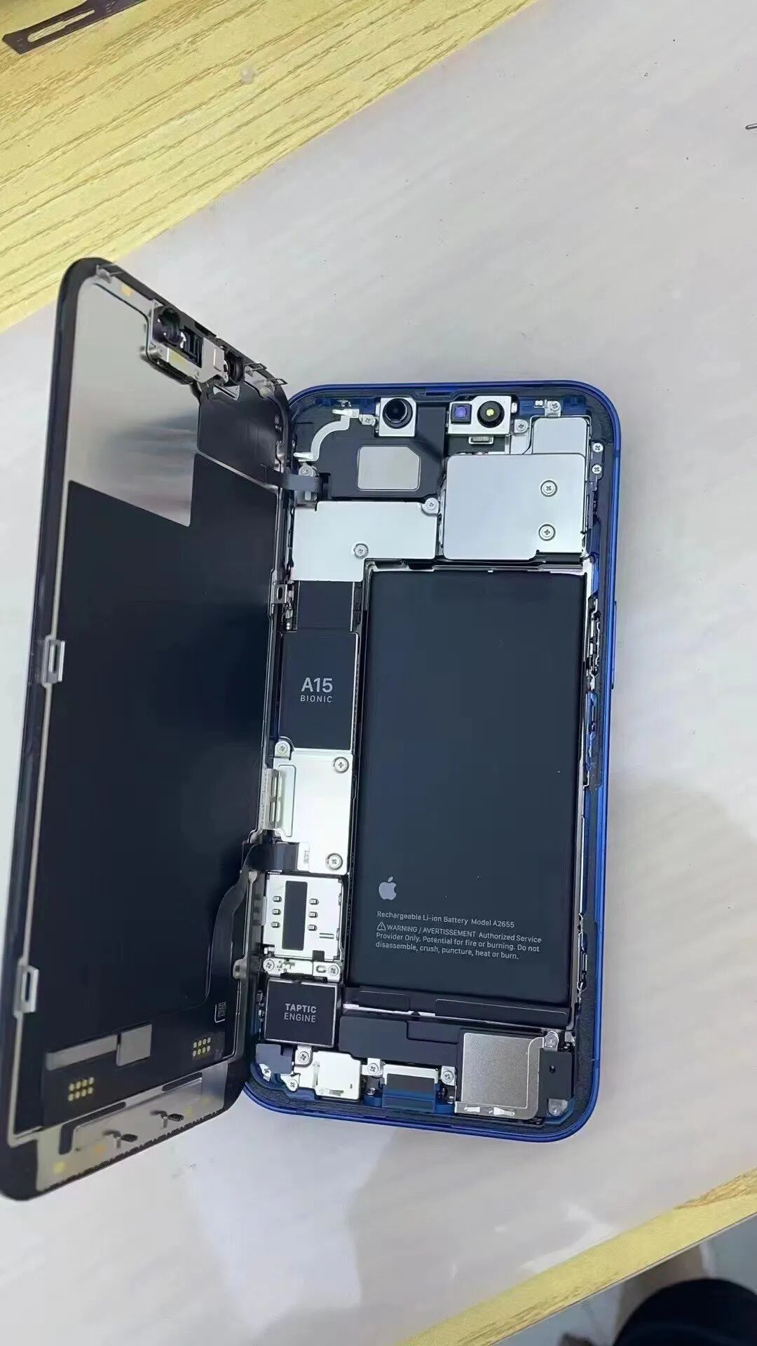

知名爆料人Sonny Dickson抢先分享了两张iPhone 13的真机拆解图。一些小刘海、长续航背后的秘密得以浮出水面。
博主晒出的拆机图从结构上来看,iPhone 13的布局并没有太大变化,但主要元器件还是有不同程度的调整。

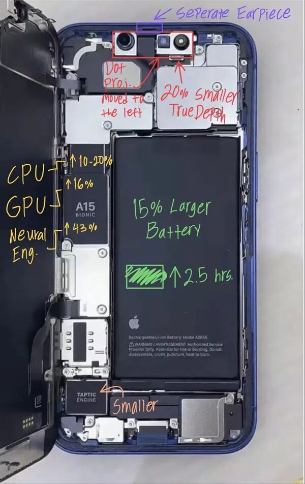

整体来看,苹果重构了Face ID模块,点阵投影器被挪至左侧、微缝听筒独立放置在上方、前置摄像头移到TrueDepth摄像头系统的左侧,红外镜头+泛光感应元件的体积比之前明显缩小。这些动作进一步实现了更小的刘海,苹果在多年保持相同尺寸的情况下,将iPhone 13的刘海缩小了20%。

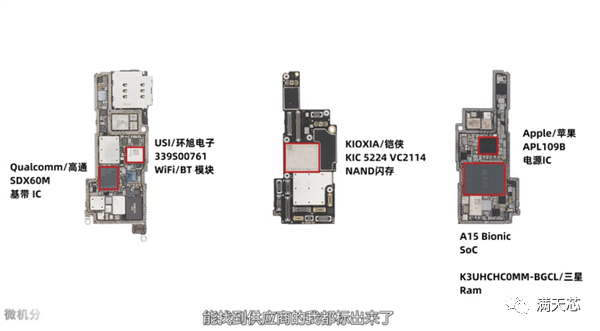

另外,大V楼斌代表微机分(WekiHome)率先发布了更详细的iPhone13Pro拆解视频,配套的还有iPhone13和13Pro Max的内部结构分析。
部件选型方面,楼斌拆的这台iPhone13Pro, 120Hz屏幕由三星供应、RAM三星供应、ROM铠侠供应、基带从去年的高通X55升级到X60(骁龙888同款)、电池容量为3095mAh(12Pro是2815mAh)

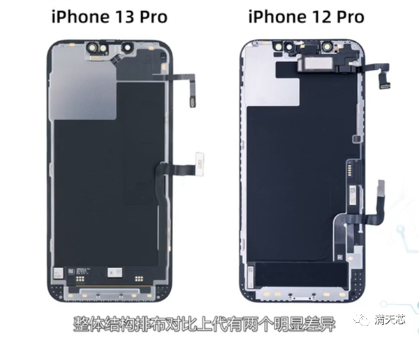

屏幕对比12Pro有两大明显变化,一是听筒移到后壳,二是屏幕和触摸集成为一根排线。Face ID部分元件进行了重排,且少了泛光感应元件,宽度大概缩减了1/4。

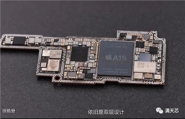

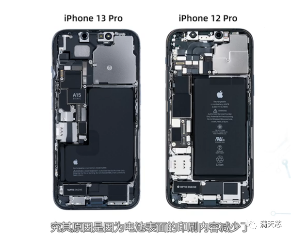

接着看主板部分,13Pro采用L型电池增大容量,主副板部分更加简洁精致,A15仿生字样赫然。

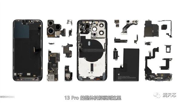

其它方面,电池制造商为欣旺达,Taptic Engine线性马达比12Pro略小了些。整机拆完18种73颗螺丝,相较于上代的29种,对于拆机人来说温和了。
最后楼斌给iPhone13Pro打90分,并强烈推荐升级配备高刷的Pro系列。
干货 | iPhone13最新拆解,绞尽脑汁给电池腾空间(附苹果核心供应商名单)的图8
总的来说,iPhone13Pro内部没有发生太大变化,不过元器件本身的调整仍然不少,这也是其 刘海缩小20%、续航增加2.5小时的原因所在

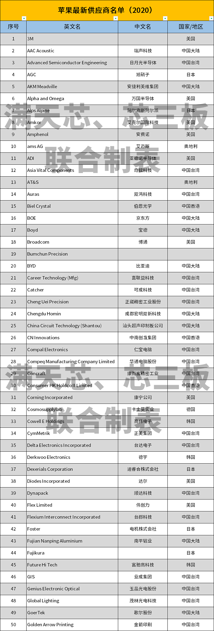

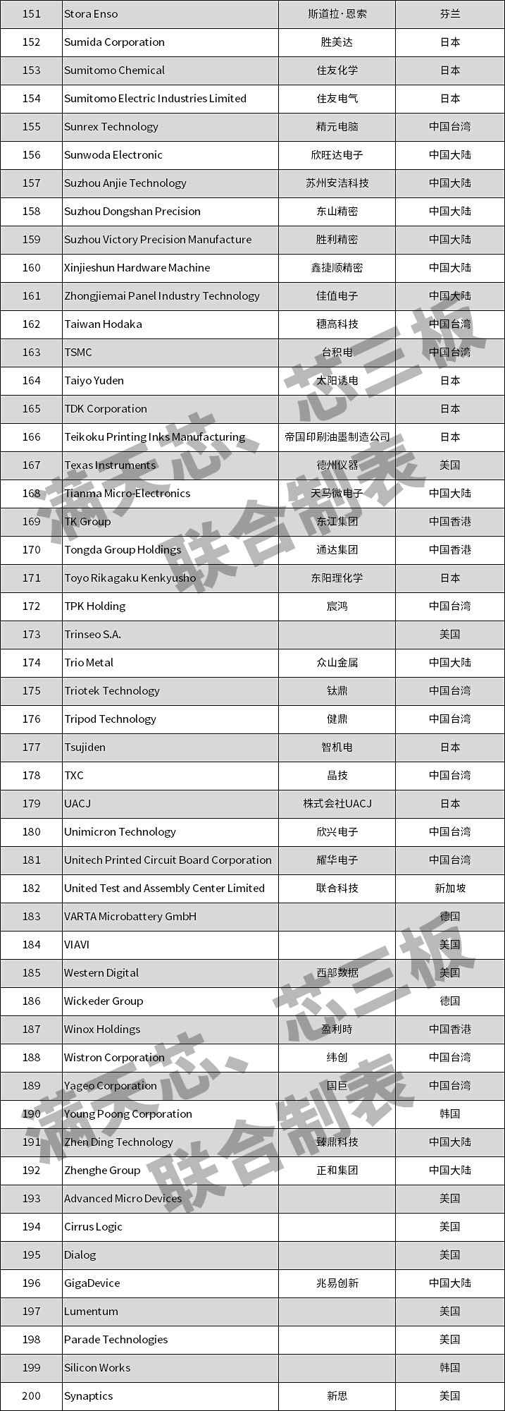

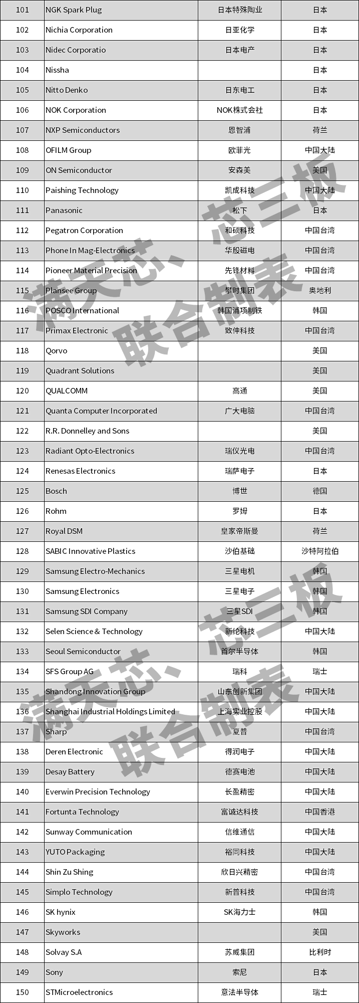

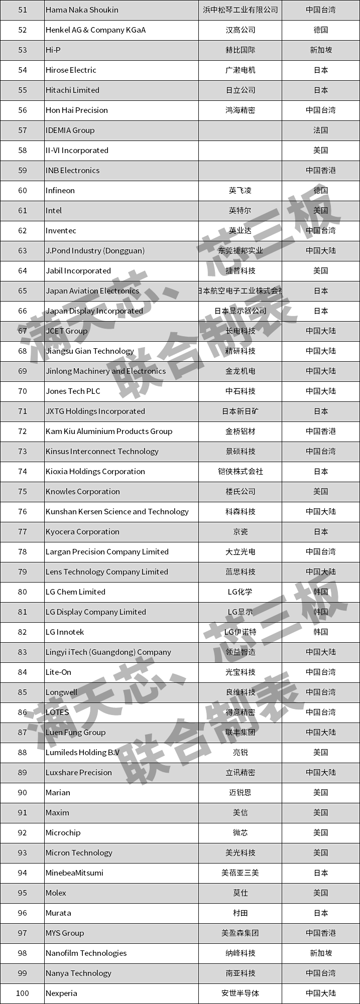

附200家核心供应商名单:
