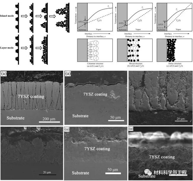

研究团队前期发现,羽毛柱状7YSZ涂层的形成过程经历基元形成(晶粒生长)和涂层序构(羽毛柱状形成)两个步骤(1)。晶粒生长包括非均匀形核和均匀形核,非均匀形核是指当喷涂距离在焰流中部位置时,7YSZ分子、离子或原子以异质基体为表面发生非均匀形核,其涂层结构与基体预热温度有关。高基体温度及高表面能材料使涂层趋向岛状模型生长,涂层呈柱状结构,相反低基体温度及低表面能材料时,涂层趋向于层状模型生长,涂层为柱状晶和细晶混合结构或完全为细晶结构。均匀形核是指当喷涂距离较远即在等离子焰流尾端,气相7YSZ粒子在焰流中依靠能量变化发生均匀形核形成晶胚,晶胚长大形成纳米晶粒,纳米晶粒在表面能的作用下团聚形成团簇结构,最终在基体上涂层为疏松的细晶结构。(J. Euro Ceram.,2016, 36:697-703; Chinese J. Aero., 2018, 31:820-825; 中国科学:技术科学, 2019, 49:1-12)
广东新材料所:PS-PVD热障涂层沉积机理研究进展(2014-2021年)的图1
图1不同基体温度的涂层生长模式以及不同喷距、预热温度的7YSZ涂层典型结构

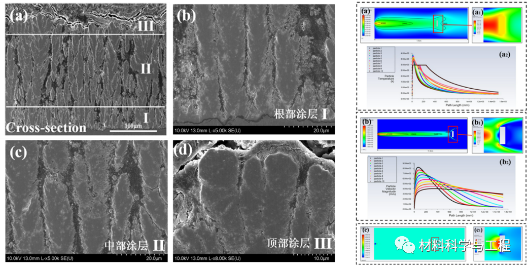

研究团队近期发现,PS-PVD羽毛柱状涂层沉积过程中涂层结构包括典型三种结构(2):根部涂层(I)是由纳米柱状晶致密序构而成;中部涂层(II)由纳米柱状主晶及柱状枝晶序构组成,但孔隙率较大;顶部涂层(III)由纳米柱状晶疏松序构而成,众多未长成的次级枝晶构成了“花菜头”区域。在涂层生长过程中,涂层内部中的ZrY元素价态没有发生改变,分别均匀地对应于ZrO2Y2O3。涂层中T-ZrO2C-ZrO2M-ZrO2晶粒的百分比分别为65.80%13.13%7.66%,其中T-ZrO2相的取向为<001>。纳米压痕的结果表明从涂层的底部到顶部,横截面区域的显微硬度增加。YSZ的择优生长面为(101),三个不同区域的柱状晶的晶体取向是一致的[101]。涂层的序构方式由多场耦合控制,包括温度场、速度场和压力场,通过模拟等离子体射流的三维场分布以及不同粒径YSZ颗粒在射流中的运动轨迹,揭示了YSZ羽毛柱状晶的沉积规律和机理,为调控涂层的结构建立了理论基础。(NPJ Mater.Degrad., 2020, 31:1-6; J. Euro. Ceram. Soc., https://doi.org/10.1016/j.jeurceramsoc.2021.09.008)
广东新材料所:PS-PVD热障涂层沉积机理研究进展(2014-2021年)的图2
2 7YSZ涂层不同区域的形貌以及等离子体射流温度场、速度场、压力场的流体模拟
