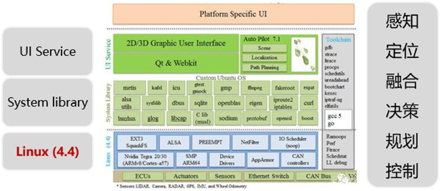

众所周知,特斯拉是自动驾驶技术和产业化的领跑者,其优势在于以计算平台为核心,自研并领先芯片硬件、操作系统、平台软件等。特斯拉自动驾驶软件架构如上图所示,主要特点是其操作系统基于单一Linux内核,打造了整套自动驾驶的软件方案,实现了感知、定位、融合、决策、规划到控制的全流程。
从公开的信息可知,系统基于Ubuntu进行裁剪,对Linux内核进行了实时性改造,这个内核也开源在Github上,深度学习框架基于PyTorch,实时数据处理基于开源流处理平台Kafka,拥有48个独立的神经网络进行多维度数据处理,并且具备强大的OTA升级能力。其FSD(Full Self-Driving)计算平台硬件集成了智能座舱域和自动驾驶域,操作系统通过OTA软件升级,充分利用数据、云计算生态,开创汽车产品价值和服务的新模式。

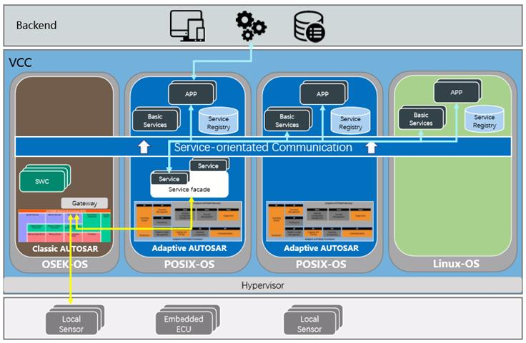

大众汽车为了加速自动驾驶技术的应用,组建了庞大队伍自主开发汽车操作系统vw.OS。vw.OS采用的是基于Adaptive AUTOSAR 面向服务的软件架构,其中,中央集中式软件架构如上图所示。
大众新一代EE架构的设计特点主要有:
• 采用高性能处理器、高速网络
• 兼容POSIX的内核(Linux/QNX等)+Adaptive AUTOSAR
• 应用软件和I/O功能解耦,减少整个系统的复杂性和应用之间的依赖性
• 高效、快速地开发用户功能
• 采用面向服务的通信

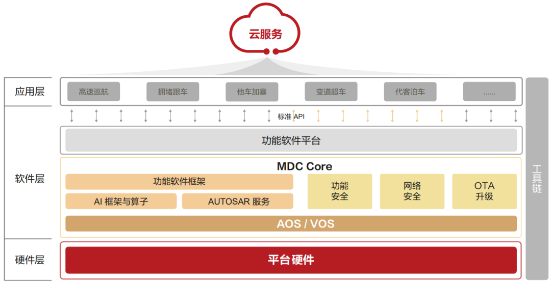

③ 华为MDC智能驾驶计算平台架构
汽车操作系统最新研究的图6
华为MDC(Mobile Data Center:移动数据中心)定位为智能驾驶的计算平台。平台集成了华为在ICT领域30多年的研发与生产制造经验,基于CPU与AI处理器芯片,搭载智能驾驶OS,兼容AUTOSAR,支持L2~L5平滑演进,结合配套的完善工具链,客户或生态合作伙伴可开发出针对不同应用场景的智能驾驶应用。
华为的MDC智能驾驶计算平台架构主要特点有:
• 提供软硬件解决方案,且高度解耦,可独立升级,硬件升级路线和软件升级路线分别独立;
• 对主流传感器的适配性好,支持主流GNSS、IMU、摄像头、激光雷达和毫米波雷达等传感器的数据接入,且支持摄像头和激光雷达点云的前融合;
• 对主流中间层软件的适配性很好,可兼容ROS和AUTOSAR,支持Caffe和TensorFlow等常用深度学习框架核心组件(芯片、操作系统内核)自主可控;
• 华为是业界唯一同时拥有CPU与AI芯片研发能力的厂家,MDC平台硬件集成具有CPU与AI计算能力的强大SoC芯片,为智能驾驶提供可扩展的异构算力;
• 功能软件基于SOA架构,遵循AUTOSAR规范,定义了智能驾驶基本算法组件的调用框架与组件之间的软件接口;上层场景应用可以灵活选择不同的算法组件组合,实现具体的场景应用功能。

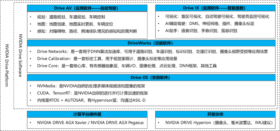

英伟达(NVIDIA)是全球领先的人工智能计算公司,利用其先进的硬件芯片开发优势,以行业较领先的高性能安全芯片为核心,提供完整的硬件平台和基础软件平台,其架构如上图所示。NVIDIA计算平台硬件目前处在Xavier阶段,下一代平台Orin已发布但并未上市。Xavier是NVIDIA首次生产的车规级系统级芯片,该芯片采用了六种不同类型的处理器。
基于Xavier芯片,NVIDIA提供面向自动驾驶开发的DRIVE AGX Xavier,算力达到30 TOPS,面向L2+和L3级自动驾驶;提供的DRIVE AGX Pegasus使用两块Xavier系统级芯片和两块Turing GPU,算力达到320 TOPS,面向L4级和L5级自动驾驶。NVIDIA Drive系统软件层融合了第三方RTOS+AUTOSAR,设有Hypervisor层,第三方量产RTOS方案通过了ASIL D认证。

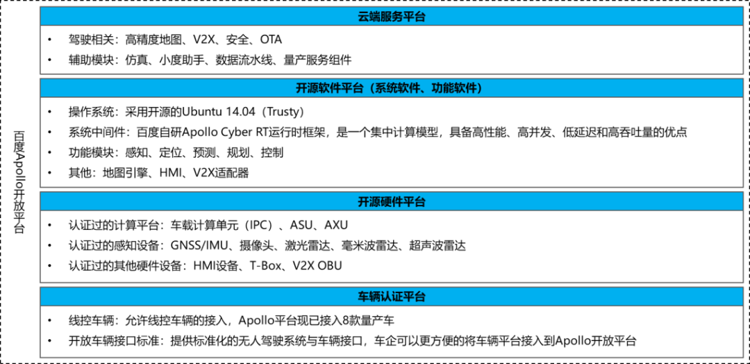

⑤ 百度Apollo开放平台架构
汽车操作系统最新研究的图8
百度Apollo是一套软件平台,其依赖的计算平台硬件需要采用第三方的IPC,Apollo开放平台架构如上图所示。百度自行研发了两款辅助性硬件ASU(Apollo传感器单元)和AXU(Apollo扩展单元)。其中,ASU用于收集各传感器的数据,通过PCIe传输至IPC,此外,IPC对车辆的控制指令也需通过ASU向CAN发送;AXU用于满足额外算力、存储的需求,以GPU、FPGA形式接入已有硬件平台。
百度Apollo的主要特点有:
• 为网联云控(V2X)进行软硬件端到端的开发
• 很好地融入了云服务,其中包括众多百度自家的其他产品,如:基础百度云服务、在线仿真产品、高精度地图、小度助手(Duer OS),各产品间彼此受益
• 由于开源,核心的算法模块在Github进行长时间优化后已充分产品化
• 主要侧重系统软件的开发,包含定制优化的操作系统、系统中间件及算法功能模块,大部分硬件则采用第三方方案
• 产品没有涉及到AUTOSAR架构的额外开发适配,也无需对车辆现有的ECU/MCU进行改变。

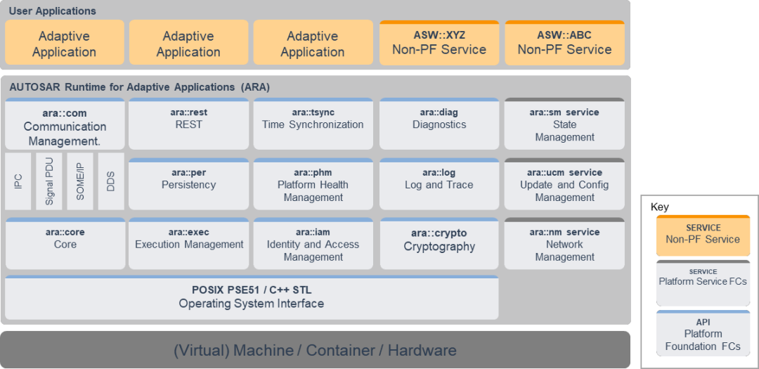

Adaptive AUTOSAR
汽车操作系统最新研究的图15
 Adaptive AUTOSAR架构逻辑视图(R20-11)
AUTOSAR组织为应对自动驾驶技术的发展推出了Adaptive AUTOSAR(AP)架构,如上图所示。其主要特点是采用面向服务的架构(SOA),服务可根据应用需求动态加载,可通过配置文件动态加载配置,并可进行单独更新。相对于Classic AUTOSAR(CP),可以满足更强大的算力需求,更安全,兼容性好,可进行敏捷开发。
Adaptive AUTOSAR系统主要适应于新的集中式的高性能计算平台,满足车内部件之间的高速通信需求和智能驾驶的高计算能力需求。AP平台采用了服务化的架构,系统由一系列的服务组成,应用和其他软件模块可以根据需求调用其中的一个或者多个服务,而服务可以是平台提供的,也可以是远程其他部件提供,OEM可以按照功能设计需求定义自己的服务组合。
AP平台没有设计新的操作系统内核,所有符合POSIX PSE51接口的操作系统内核都可以使用,AP平台重点是在操作系统内核之上的系统服务中间层,主要分为平台基础功能和平台服务功能两部分。AP平台主要的三个支撑和演进方向是:安全(包含信息安全和功能安全),连接(包括车内和车外各种新的通信机制),可升级(包含OTA,灵活的软件设计和管理等)。AP平台仍采用传统的标准设计方式,每年一个版本集中进行新的功能发布。

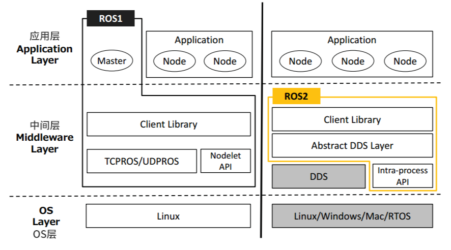

ROS
汽车操作系统最新研究的图16
ROS 架构
ROS作为最早开源的机器人软件中间件,很早就被机器人行业使用。ROS的首要设计目标是在机器人研发领域提高代码复用率。ROS是一个分布式的进程(也就是“节点”)框架,这些进程被封装在易于被分享和发布的程序包和功能包中。整个智能驾驶系统和机器人系统有很强的相似度,ROS的开源特性,丰富的开源库和工具链,特别在智能驾驶的研究领域有着较为广泛的应用,很多自动驾驶的原型系统中都能够看到ROS 的身影,例如AUTOWARE,百度Apollo 最初也是使用了ROS,直至Apollo 3.5 版本才切换至自研的车载中间件CyberRT。
ROS在发展过程中主要有两个版本,ROS1和ROS2,ROS1的通信依赖中心节点的处理,无法解决单点失败等可靠性问题。为了更好的符合工业级的运行标准,ROS2 最大的改变是,取消Master中央节点,实现节点的分布式发现,发布/订阅,请求/响应;底层基于DDS (数据分发服务)这个工业级的通信中间件通信机制,支持多操作系统,包括Linux、windows、Mac、RTOS等。
虽然ROS2基于ROS1有了很大的改进,但是距离完全车规应用还有很大的距离,有些公司如APEX.AI也在对ROS进行车规级的改造尝试。

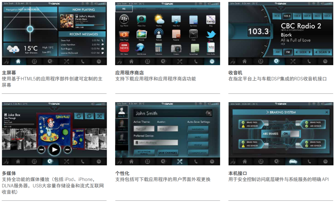

QNX CAR 应用平台
QNX 是一种商用的遵从POSIX规范的类Unix实时操作系统,目标市场主要是面向嵌入式系统,具备高运行效率、高可靠性的特点,并在工控领域拥有近40年的使用经验,被广泛应用于汽车、轨道交通、航空航天等对安全性、实时性要求较高的领域。QNX是全球第一款通过ISO 26262 ASIL D安全认证的智能座舱操作系统,已匹配全球超过40个汽车品牌,并应用于6000多万辆汽车,是目前市场占有率第一的智能座舱操作系统,全球市场份额超过75%。

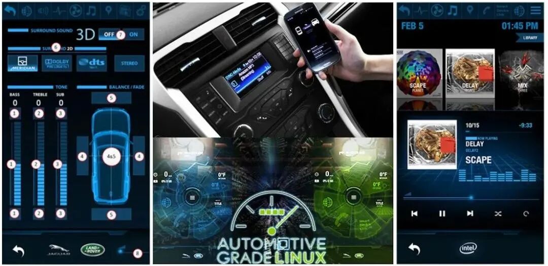

AGL(Automotive Grade Linux)
Linux 功能较 QNX 更强大,组件也更为复杂,因此 Linux常用于支持更多应用和接口的信息娱乐系统中。协会或联盟致力于将开源 Linux 操作系统推广至汽车领域中,典型代表如 AGL、GENIVI。例如,特斯拉在Linux基础上开发出了完全适配旗下车辆的操作系统;阿里的AliOS也是基于Linux开发,目前已经应用在上汽荣威、上汽名爵等多款车型上。2016年,由Linux基金会赞助的开源车载系统AGL(Automotive Grade Linux)项目发布2.0版本,致力于为汽车软件行业提供全新的智能座舱系统支持。
