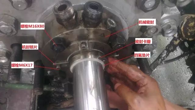

不管是自吸泵、离心泵、QW潜水排污泵等机械密封失效是工业水泵漏液的主要原因。
机械密封也称端面密封, 其有一对垂直于旋转轴线的端面, 该端面在流体压力及补偿机械外弹力的作用下, 依赖辅助密封的配合与另一端保持贴合, 并相对滑动, 从而防止流体泄漏。
