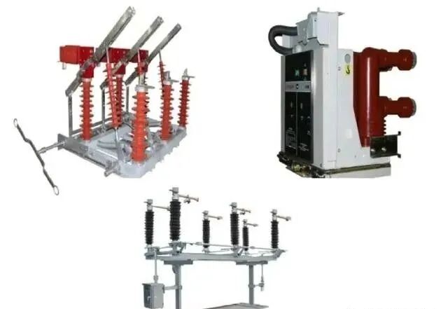

负荷开关、隔离开关、断路器都在一次回路中承载回路额定电流。 简而言之呢, 断路器是用来保护电路的 负荷开关可以断开和接通系统正常的负载电流 ,隔离开关的作用也不容忽视, 隔离开关在电路中起到明显断开点的作用,以保证维修人员的安全。 下面一起具体来看看它们的作用与区别。
高压隔离开关用途:
隔离开关主要用来将高压配电装置中需要停电的部分与带电部分可靠地隔离,以保证检修工作的安全。
隔离开关的触头全部敞露在空气中,具有明显的断开点,隔离开关没有灭弧装置,因此不能用来切断负荷电流或短路电流,否则在高压作用下,断开点将产生强烈电弧,并很难自行熄灭。甚至可能造成飞弧(相对地或相间短路),烧损设备,危及人身安全,这就是所谓“带负荷拉隔离开关”的严重事故。隔离开关还可以用来进行某些电路的切换操作,以改变系统的运行方式。
例如:
在双母线电路中,可以用隔离开关将运行中的电路从一条母线切换到另一条母线上。同时,也可以用来操作一些小电流的电路。
(1)分闸后,建立可靠的绝缘间隙,将需要检修的设备或线路与电源用一个明显断开点隔开,以保证检修人员和设备的安全。
(2)根据运行需要,换接线路。
高压隔离开关、断路器、负荷开关的作用与区别!图文详解!的图1
(高压隔离开关型号)
