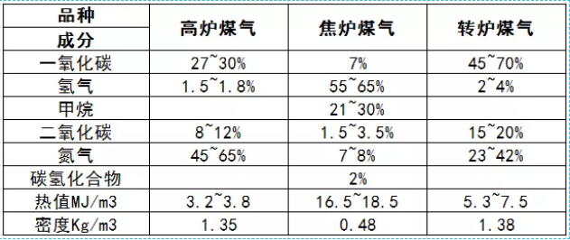

煤气的主要成分
关于煤气的安全知识汇总的图1
冶金煤气的特性
高炉煤气: 无色、无味、有毒可燃气体。密度1.35kg/m3,与空气密度(1.29kg/m3)相近,毒性强。着火点为560~600℃。与空气混合的爆炸极限为40—70%。
焦炉煤气: 无色、有奇臭味(因含硫化氢)、有毒的可燃气体。密度是0.45—0.55 kg/m3,是空气密度的1/3;毒性较高炉煤气小、易燃、易爆。着火点600℃。与空气混合的爆炸极限为6-30%。
转炉煤气:无色、无味、有毒的可燃气体。密度是1.25—1.29kg/m3,与空气密度(1.29kg/m3)相近;极易中毒。着火点650~700℃。与空气混合的爆炸极限为12.5-75%。
