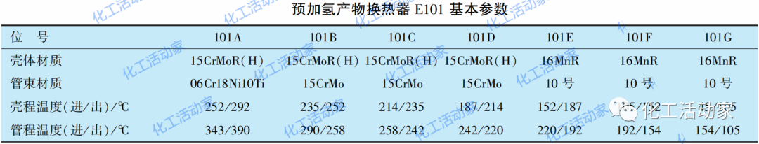

(2)预加氢产物冷却系统的腐蚀主要发生在预加氢进料与反应产物换热器(E-101)。E-101由7台换热器串联组成,管程介质为反应产物+循环氢,壳程介质为预加氢进料+氢气,管程设计压力为2.732MPa,壳程设计压力为3.375MPa。

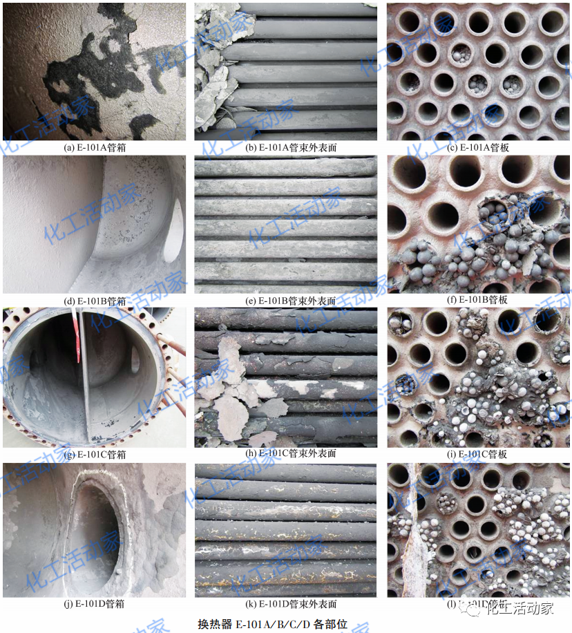

(3)对换热器E-101a/B/C/D进行检查发现:其管口被催化剂堵塞,管板覆盖银灰色垢层,垢层易清除;管束外表面附着有银灰色的垢层,无明显腐蚀;管箱内隔筒箱、分层隔板、内套筒以及压紧件、密封件未见腐蚀。各部位厚度和硬度数据正常。

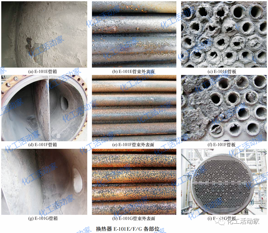

(4)对换热器E-101E/F/G进行检查发现:其管板结垢严重,部分管子入口已被垢物堵满,其中,E-101E运行期间发生泄漏,管束外表面附着黄褐色的锈斑,局部腐蚀减薄严重;换热器E-101G在运行期间堵管30多根,管板垢物相对较少、容易清除,管束外表面附着黄褐色的锈斑,局部腐蚀减薄严重。壳程侧均未发现明显腐蚀痕迹,厚度和硬度数据正常。

(1)腐蚀检查发现,预加氢反应器R-101的催化剂过滤网出现局部破损,导致部分催化剂随着反应产物进入换热器E-101的管程,造成换热器管束堵塞。
(2)换热器E-101a/B/C管程介质温度较高,其腐蚀应为高温H2-H2S腐蚀。管程材质分别为不锈钢和铬钼钢,其腐蚀不明显。
(3)换热器E-101D/E/F/G的出口温度较低,反应产物中nH3和HCL随温度降低生成氯化铵盐,其结晶温度为160~220℃,形成氯化铵盐沉积会造成铵盐垢下腐蚀,严重时可直接造成换热器管束腐蚀穿孔。
(4)为减轻设备的氯化铵盐沉积和垢下腐蚀,分别在换热器E-101C/E/G的入口管线设了注水口,其中在E-101C和E-101G入口间断注水,在E-101E入口连续注水。腐蚀检查表明,换热器E-101E/F/G内出现了铵盐沉积和腐蚀,说明注水量不足以及时冲掉所有的铵盐,这是换热器E-101E/G管束发生腐蚀泄漏的主要原因。

(1)修复预加氢反应器的催化剂过滤网,在操作中防止过滤网破损。
(2)基于预加氢原料中硫、氮和氯等元素含量,结合反应产物工艺参数,核算氯化铵结晶温度和注水量。建议增加换热器E-101E入口管线的注水量,同时应避免因注水量超过设计值,导致反应产物分离罐油相中水含量增加而造成的后续设备腐蚀问题。
(3)装置运行期间注意观测换热器E-101C/D的压力降变化,在E-101C入口管线注水期间,调整E-101E入口管线的注水量,保证总注水量不超过设计值。

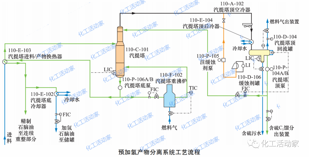

预加氢产物分离系统的工艺流程如下。
连续重整装置有哪些易腐蚀关键部位?该如何进行检查与防护?的图5
对该系统汽提塔C-101、串联进料/塔底油换热器E-103a/B/C、空冷器a-102a/B、塔顶水冷器E-104和塔底油水冷器E-102a/B进行了腐蚀检查。

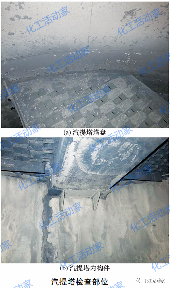

①汽提塔情况
汽提塔C-101筒体和封头的材质为20R,塔盘材质为0CR13。检查发现,其各部位测厚数据正常,未发现明显腐蚀。
连续重整装置有哪些易腐蚀关键部位?该如何进行检查与防护?的图6

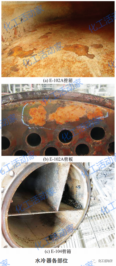

(2)水冷器E-102a/B筒体和管束材质分别为16MnR和08CR2aLMo,管束外表面及筒体内表面均覆盖一层灰黑色垢物,质地疏松易清除,未见明显腐蚀;管板和管箱内表面覆盖一层黄褐色的垢物,封头的垢物厚度为1~2MM,比较容易清除,未发现明显腐蚀,但是管板表面存在局部涂层脱落现象。

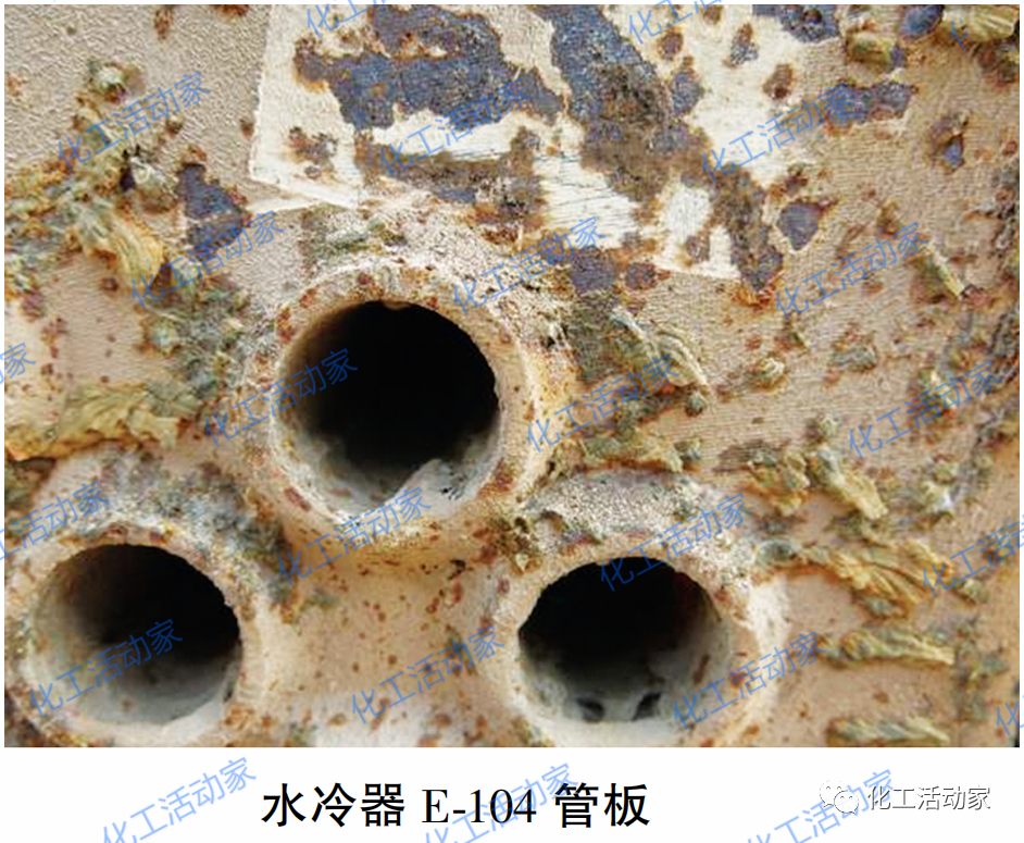

(3)水冷器E-104筒体和管束材质分别为16MnR和08CR2aLMo。检查发现:管束外表面及筒体内表面呈现黑褐色,干净无垢物;管板和管箱内表面覆盖一层黄褐色垢物,管板局部涂层脱落,清除垢物后,发现管板局部存在轻微腐蚀。水冷器的胀焊口良好,各部位厚度和硬度数据正常。

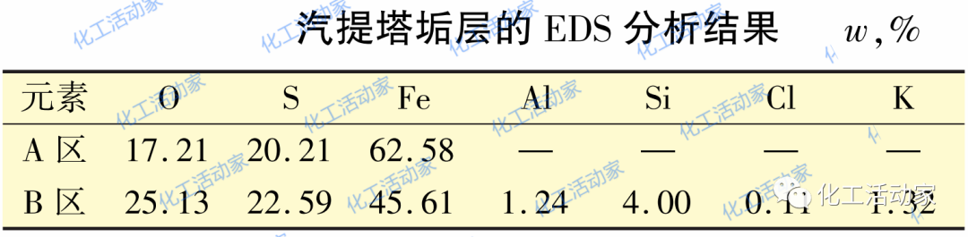

(1)对汽提塔上部的垢层元素组成进行了能谱分析(EDS),分析结果见下表。
连续重整装置有哪些易腐蚀关键部位?该如何进行检查与防护?的图9
可以看出,垢层中主要含有o,S和FE元素,另有少量的aL,Si,CL和K元素。
(2)水冷器的管程走循环水介质,管板及管束均覆盖一层黄褐色的垢物,并且管程部位的涂层出现局部脱落,这是由于循环水质量控制不稳定及涂层质量或涂装施工质量不达标造成的。水冷器E-104管板局部存在轻微腐蚀。虽然这次腐蚀检查未发现严重的垢下腐蚀,但仍需关注循环水侧的垢下腐蚀问题。
改进措施
水冷器腐蚀的防护措施主要是材质升级、碳钢管束表面处理(如涂层、镀层)和牺牲阳极的阴极保护等。采用碳钢管束表面处理是最经济的防护措施,应严格把握涂料的施工质量,防止涂层剥落或破损,再结合阴极保护,可以抑制水冷器的腐蚀。

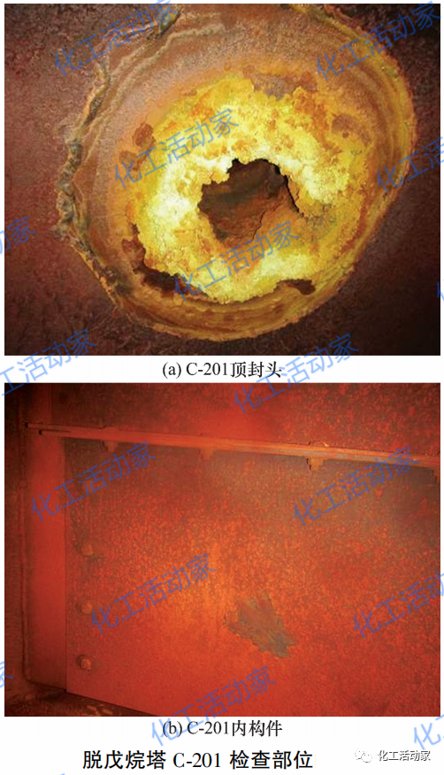

(2)脱戊烷塔顶空冷器运行期间出现过腐蚀泄漏,发生在a-205中下部3根管子,管束材质为10号碳钢。脱戊烷塔C-201筒体和封头材质为16MnR,塔盘为0CR13,检查发现:塔壁和塔盘表面覆着一层易清除的红褐色垢层,清除后表面光亮,塔壁焊缝无腐蚀;C-201整体腐蚀轻微,各部位测厚数据正常。

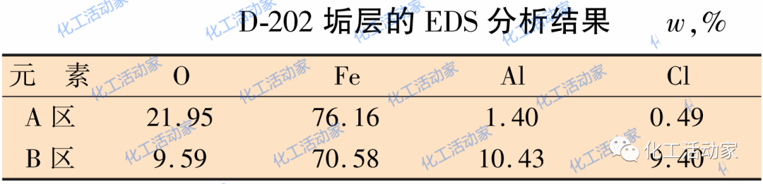

(1)对重整产物分离罐D-202的垢层进行能谱分析(EDS)和X射线衍射分析(XRD)物性分析。
连续重整装置有哪些易腐蚀关键部位?该如何进行检查与防护?的图11
可以看出,垢物中主要元素为FE和o,还有少量的CL和aL元素。XRD分析表明,垢层主要由四氧化三铁、三氧化二铁等铁的氧化物构成。

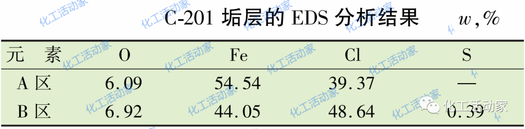

(2)对脱戊烷塔C-201上部的垢层进行EDS分析,结果见下表。
连续重整装置有哪些易腐蚀关键部位?该如何进行检查与防护?的图12
结合垢物的颜色,可以推断垢物主要是由铁的氧化物和氯化物组成。
该系统正常情况下会有轻微的油品腐蚀,腐蚀检查发现设备的垢样中存在氯离子,如果工艺条件变化使介质中出现凝结水,会造成系统中出现盐酸水溶液腐蚀。
改进措施
针对脱戊烷塔顶冷凝系统腐蚀,在脱戊烷塔顶的挥发线增设注水管线,注水量约为塔顶流量的1%;同时监测脱戊烷塔顶回流罐排出水的PH值,如果PH值低于6,则需在注水中加注少量缓蚀剂或中和剂。
