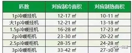

根据房间面积大小选用不同匹数的空调——小马拉大车不仅让房间降温慢,还会增加电费!

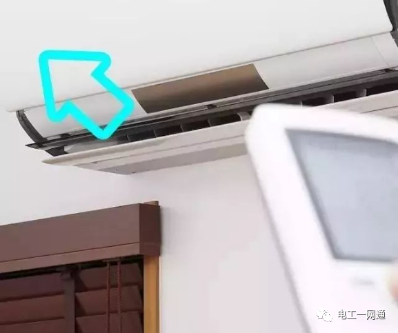

出风口应该向上,冷气流容易往下走,制冷时出风口向上空气流动才更快;同时调控风量而不是调温度,风量高点人体更容易觉得凉爽哟!

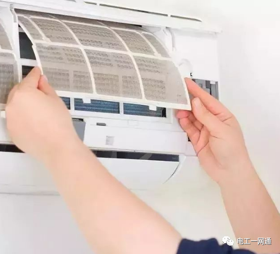

空调里面有多脏静静就不说了,夏天最好两星期自己洗一次滤网,不然室内空气都是微细菌很容易感冒,且滤网干净出风量出风感都会更顺畅;而空调外机建议也请师傅1个月洗一次。

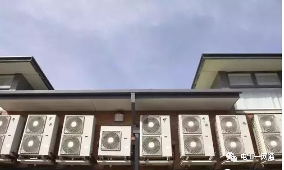

超使用年限的空调要记得更换!同时要定期保养,清洗冷凝器、蒸发器、换热器,擦除灰尘。
