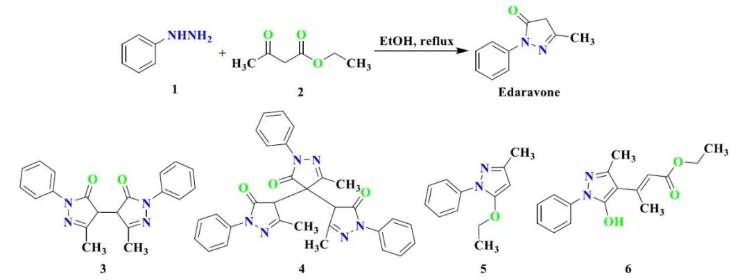

传统的生产方式是将乙酰乙酸乙酯及苯肼在乙醇中回流得到依达拉奉粗品,通过重结晶来提升产物纯度。这个方法的缺点是收率低,在进行100g规模的制备过程中发现文献报道的杂质3~6出现在粗品产物中(如图1所示),粗品纯度只有82.1%,虽然可以通过重结晶提高产物纯度但收率下降很多。
“渐冻症”患者的福音——连续流工艺生产依达拉奉的图1
图1 依达拉奉合成路线和文献报道杂质(3-6)

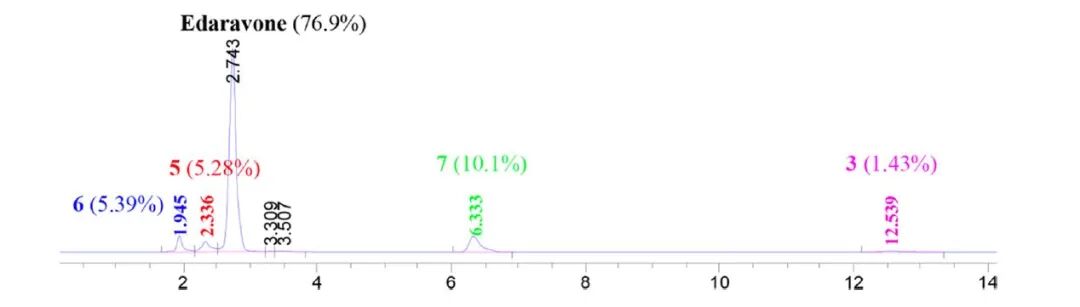

在初步实验中,以乙醇为溶剂溶解(图1)1和2,在微反应器中反应,最终得到反应液经液相色谱检测,结果表明未得到目标产物依达拉奉,但生成了中间体7。
经过反应条件优化后,通过升高反应温度得到了目标产物依达拉奉,但杂质含量却比较高(见图2)。这样的结果显然不够理想。
“渐冻症”患者的福音——连续流工艺生产依达拉奉的图2
图2. 高温反应液HPLC图谱
通过分析前期的研究数据及反应的机理,研究者提出了一个两步法的解决方案。
在早期的研究中在温度较低的情况下主要得到中间体7,此时反应条件温和,杂质较少,且避免了高温下烯醇互变异构产生的杂质6。

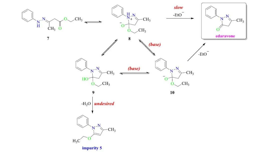

根据相关文献分析了环化反应的可能反应机理(如图3),作者认为有必要添加碱以使反应容易完成。
因此研究者也对碱及重结晶条件浓度、停留时间和反应温度等进行了优化。
“渐冻症”患者的福音——连续流工艺生产依达拉奉的图3
图3.  可能的反应机理
小贴士
反应机理分析
  • 整个过程是胺进攻羰基进行亲核加成得到四面体中间态,然后脱去乙氧基得到依达拉奉。
  • 加成得到的四面体中间态可以以多种形式存在,质子化的程度和位置不同,如中间体8~10。
  • 由于中间体8乙氧基阴离子的离去能力很差,直接从中间体8生成依达拉奉的速度很慢,而更多的是从中间体10生成依达拉奉。
  • 当有碱存在时,中间体8会迅速转化成更稳定的中间体10,即使在较低的温度下,反应速度也会比以前快。
  • 最后,中间体10定量地产生依达拉奉。应当注意,当使用碱时,也可以避免杂质5,因为中间体10的形成很快,抑制了不希望的消除(脱水)反应。

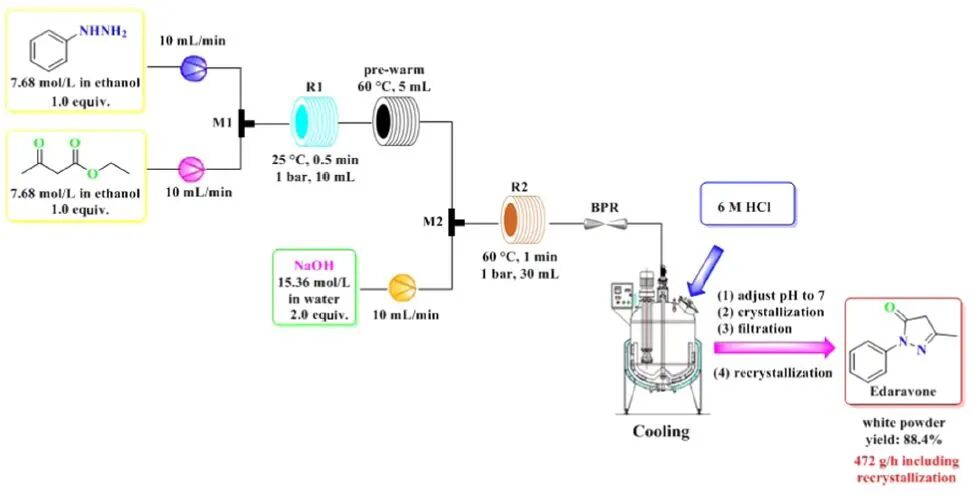

完成了上述研究后,将两步反应按顺序连接到一套装置(图4),将苯肼和乙酰乙酸乙酯输送至微反应器R1(25°C,0.5min,1bar),流速均为10mL/min。然后,反应液通过预热装置使溶液保持在60°C后流入微反应器R2,同时,以10mL/min的速度将氢氧化钠溶液输送至微反应器R2(60°C,1min,1bar),完成第二步环化反应。
从R2流出的反应液用6M盐酸调节为中性并过滤后得到粗品依达拉奉。最后,用乙醇−水进行一次重结晶,得到纯度为99.95%的依达拉奉,收率88.4%,较釜式工艺提高6.2个百分点。
“渐冻症”患者的福音——连续流工艺生产依达拉奉的图4
图4 连续流合成依达拉奉的工艺流程图
