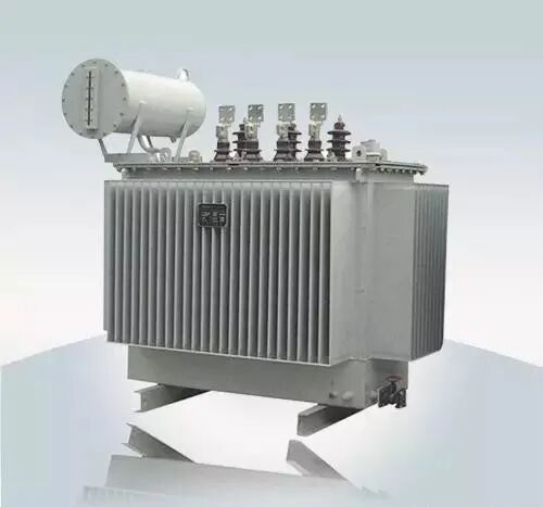

【科普】电力变压器电流如何计算?的图1
电力变压器按用途分类:升压(发电厂6.3kV/10kV或10kV/110kV等)、联络(变电站间用220kV/110kV或110kV/10kV)、降压(配电用35kV/0.4kV或10kV/0.4kV)。
一般民用配电变压器都为10 kV/0.4kV。
一般变压器均为无载调压,需停电进行:常分Ⅰ、Ⅱ、Ⅲ三挡+5%、0%、-5%(一次为10.5KV、10KV、0.95KV二次为380V、400V、420V),出厂时一般置于Ⅱ挡。

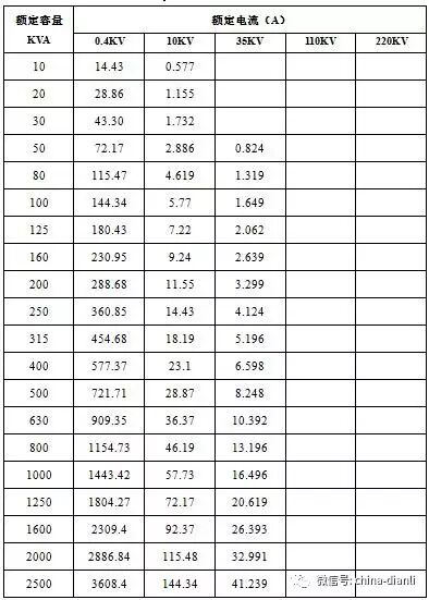

变压器电流计算方法为:
变压器容量(A)/1.732/400(V)=低压侧电流(A)
变压器容量(A)/1.732/10(KV)=高压侧电流(A)
一般变压器电流大小如图:
【科普】电力变压器电流如何计算?的图2
