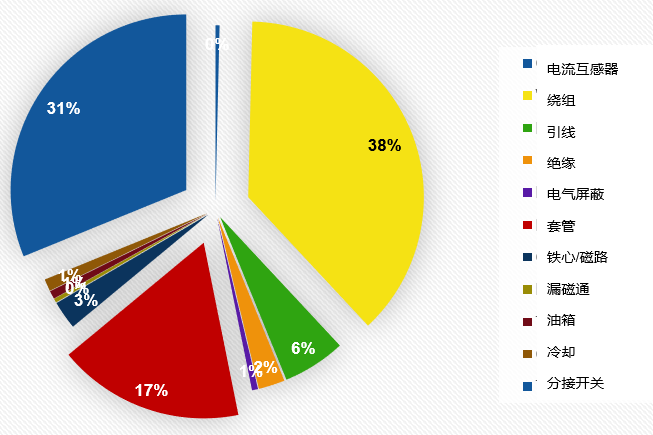

作为变压器内唯一的可动附件,依据有关机构的统计,有载分接开关的故障已经称为了变压器故障的主要原因。附图4是来自于国际大电网会议工作组(CIGRE WG A2.37)对 2015年间发表的对22,000台电网变压器(总计15,000工作年)的事故原因调查的结果,该调查结果显示,有载分接开关的故障在各种电力变压器故障原因中的占比达到了31%。在国内,随着近几十年来国民经济以及电力行业的快速发展,在运的有载调压变压器的数量庞大,且在短时间内经历了各种阶段的变化,类型多样、技术水平不一,近年来也是故障频现,目前其运行安全已经引起了广泛的关注,对其状态检测手段的关注也在持续上升。

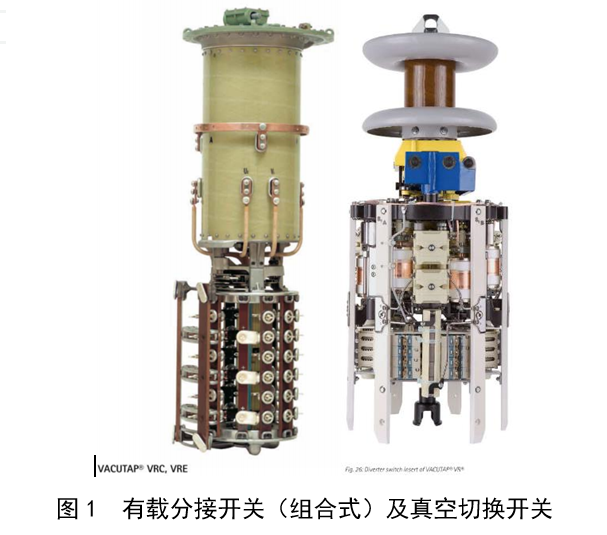

有载分接开关的技术发展也经历了从油中切换向真空切换发展的过程。从最初传统方式的铜钨触头切换发展到现在的真空触头切换。由于真空触头电气寿命长、熄弧能力强、可频繁过载切换、更易于解决大电流下的分接变换而且具有广泛的应用适应性,能够在各种不同绝缘介质(变压器油、硅油、空气、SF6等)中工作,因此在各类变压器中,得到了广泛的应用,极大地满足了随着工业发展与电网发展所带来的调压范围越来越大、频次越来越高的需要。特别是近年来随着特高压建设的发展,成为大型换流变压器有载分接开关的主要形式。最常见的分接开关类型,为传统方式的铜钨触头分接开关,以及近些年应用越来越广泛的真空触头有载分接开关。无论分接开关属于哪种类型,其核心功能都是带负载切换分接头,也就是在保证不中断负载电流的情况下,把负载电流从上一个分接位置切换到下一个分接位置。

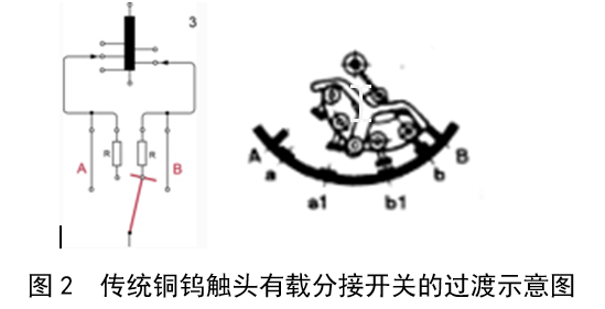

在传统的铜钨切换触头条件下,实现这个切换过程如图2所示,在选择开关预先在不带负载条件下选定下一个分接位置之后,由切换开关快速从A侧经过渡电阻滑动到B侧,或者从B侧经过渡电阻快速滑动到A侧,从而实现过渡切换。在这个切换过程中,在相关回路的电流被开断的时候,其触头也就会受到电弧的烧蚀,所以具有一定的电气寿命。传统铜钨触头有载分接开关的触头断口距离一般为几十毫米,燃弧时间为几个周波,因而触头烧蚀严重,电气寿命相对于真空分接开关比较短。而实现相关快速操作过程的机械结构,也具有一定的机械寿命,特别是切换开关采用油中熄弧的方式,致使其机械机构可能会长期靠不清洁的绝缘油润滑[3]。无论是切换回路的电气问题,还是操作系统存在机械问题,都会导致设计的切换过程不能正确实现,从而对变压器的正常运行带来危害。

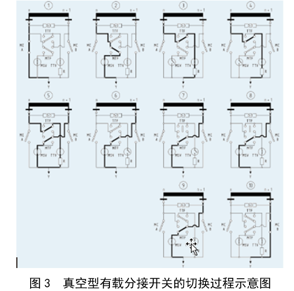

而在采用真空开关熄灭切换过程中,触头分离一样会产生电弧,同样要采用过渡电阻来限制切换过程中两个分接位置之间所产生的环流,但是,对切换过程中所产生的电弧,则是由真空管来开断的,其切换过程如图3所示。不同厂家,不同设计类型的真空分接开关的切换过程也各不相同,可能还包含有正常情况下在无载条件下切换的导向回路和辅助回路。这些辅助回路在真空管断弧失败而不能切断负载电流的时候,起到后备作用来开断负载电流,从而保证分接开关仍然能够正常动作完成分接位置的变换过程,这个过程是在油中熄弧。真空管的触头开距小,只有几个毫米,燃弧时间不超过半个周波,因而与传统的铜钨触头开关相比,电气寿命要长很多。同时其传动机构轻巧、紧凑,原动力也小,而且因为电弧是真空管内熄灭的,绝缘油不受污染,传动机构总是处于清洁油的润滑环境下转动,其机械寿命也要长许多。但是,真空开关也有其相应的缺点,比如触头开距小,而且不是电流过零点灭弧而是截留灭弧,振荡引起的操作过电压更高,相应的保护回路要更为复杂一些。而其操作是靠同轴凸轮实现,切换过程中触点抖动更为严重,也为状态测试带来了新的挑战。

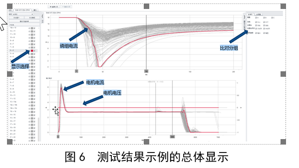

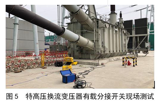

测试需要在变压器停电状态下完成,被测试变压器非分接一侧可以接入测试仪器,也可以保持固定短接状态。测试方法主要是向被测试分接开关所安装的变压器绕组各相同时通入一个大的直流电流(最大值为33A),同时对有载分接开关进行循环调节操作,在有载调压分接开关切换过程中,把所有能记录下来的各种电气量进行同步录波,包括操作或者储能电机的电压、电流以及绕组直流电流,记录它们随时间的变化情况。对这些结果进行比对分析,例如历史数据比对、奇数位置到偶数位置各个升档过程的比对等等,从相关的变化结合对具体被测试分接开关基本结构的了解,即可发现许多常见的问题。为了加速测试过程,可以将分接开关的升、降档控制接入测试仪器,由仪器自动按照测试需要实现自动升、降档控制。在自动升、降档控制下,另外两个对分接开关状态也有诊断价值的测试,也就是常做的各个分接位置的绕组直流电阻测量和变比测量也会非常方便。丰富而直观的电脑软件界面下的数据图形比对,会为状态诊断带来极大的方便。正常测试结果如图6所示。

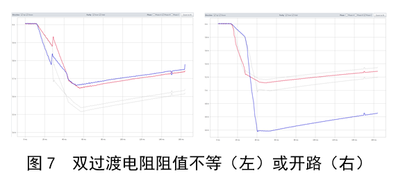

3.1  过渡电阻断裂、连接断线、接线断股、被短接等
【技术】变压器有载分接开关状态的现场测量与分析的图7
在切换过渡过程中,过渡电阻与绕组电感(包括没有变化的那个部分以及即将被接入或者移除的那个分接部分)形成一个RL回路,在仪器输出电压保持不变的作用下,过渡过程的电流暂态变化会反映这两个参数的变化。仪器的输出电压只在分接开关切换过渡过程中保持不变,切换过程结束之后会做出相应调整以继续保持回路电流维持原来的水平,之后进行下一个分接动作的录波。在绕组没有开路或者短路电气缺陷的条件下,只要串入的电阻值,包括短暂串入回路的过渡电阻、动态触点接触电阻、绕组直流电阻,没有变化,则这个过渡电流曲线就会保持一致,否则就会发生明显改变(图7)。因为动态触点的接触电阻和绕组直流电阻相比于过渡电阻的阻值比较小,这个过渡部分曲线的陡度主要是由过渡电阻值决定的。因此过渡电阻值的变化,包括连接断线、部分被短接以及开路状态,都会在切换过程总过渡电流曲线的变化,图7左。

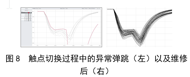

【技术】变压器有载分接开关状态的现场测量与分析的图8
由于开关切换测试过程中通入的比较大的直流电流(最大可选值为33A),所以正常状态的开关测试所形成的曲线重复稳定,没有毛刺与跌零现象,只有明确发生的触点弹跳现象,才会导致曲线在某个点开始出现“跌零”,并且随后的电流恢复过程与其他正常切换过程相比也会有明显的时间延迟,如图8左所示。

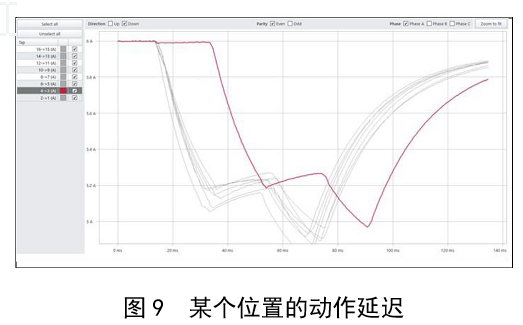

3.3  机械阻滞等缺陷造成的滑动阻滞
【技术】变压器有载分接开关状态的现场测量与分析的图9
切换过程录波是把切换过程中绕组电流点变化与电机电压与电机电流信号同步录波的,从图6可以看出,正常情况下,各个调档切换过渡过程引致绕组电流开始发生下降变化(因过渡电阻的切入)的起始点,距离操作电机获得电压的时刻的时差都是一样的,各个调压过程曲线的电流下降起点也是一样的。如果出现某个过程的电流变化起始点因为机械问题变晚了,会偏离其他正常曲线,如图9所示,红线所代表的切换过程明显晚于其他正常的切换过程。这个缺陷也是在开关经过维修之后消失,各条切换过程曲线表现一致。

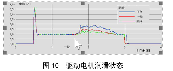

由于切换过程录波也包括对驱动电机的电压与电流波动的录波,所以如果是驱动电机的电源电压有变化,会在录波图中有所反映。如果电机供电电压没有明显变化的条件下,驱动电机的电流有明显的上升,则说明润滑的状态发生了不利变化,使驱动所需要的力矩更大。而如果电流发生变化的时间长度等其他方面发生变化的话,也相应地意味着某些状态的变化,如图10所示。

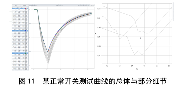

【技术】变压器有载分接开关状态的现场测量与分析的图11
各个切换过渡过程都以高精确度的形式做了录波,在具体了解相关调压开关的结构、原理与正常过程的条件下,可以对具体的调压过程录波曲线进行局部放大,进行详细分析,并通过软件界面提供的鼠标进行不同状态点之间的时间测量,例如切换过渡时间、真空触点的弹跳状况与天条时间等等,从而获得开关状态更为详尽的分析结果。

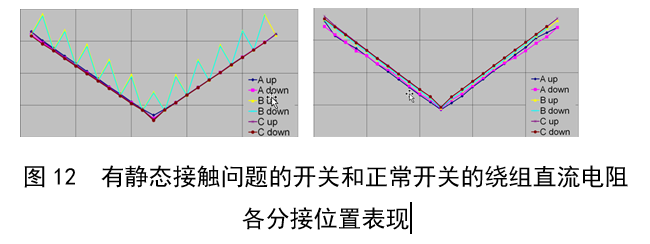

这类非切换动态过程中存在的问题,通过对所有分接位置的绕组直流电阻测量和电压比测量,并把测量结果按分接位置形成曲线进行表示之后,会有相应的表现。

现有的这种以大电流录波分析对分接开关切换过渡过程进行分析的方式,只能反映切换过程中能引起绕组端部和电机端部电气信号(电流、电压)发生变化的那些过程,这对于传统铜钨触头切换方式的分接开关而言,是足够的。但是,对于真空型有载分接开关而言,其所配置的各种导向与辅助回路,如图3所示。由于是在不带电流的状态下动作的,其状态变化不会引起测试过程中电气量的变化,因此如果只依靠电气测试,将无法对其动作状况以及与其他动作之间的时序关系进行有效检测。为此,业界正在探索把电气测量与超声波测量相结合的分接开关状态检测方法,对分接开关带绕组的条件下在现场进行全方位的测试,从而对其可能存在的各类电气与机械问题进行反映与分析。这一方法在实现之后,其马达电压、电流(可在线接入检测系统)的监测与超声波检测(探头固定安装在相应位置),可对变压器有载调压分接开关进行在线监测。
