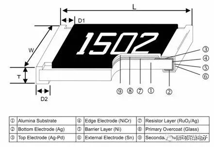

1、电阻器的主要失效模式与失效机理为
1) 开路: 主要失效机理为电阻膜烧毁或大面积脱落,基体断裂,引线帽与电阻体脱落。
2) 阻值漂移超规范: 电阻膜有缺陷或退化,基体有可动钠离子,保护涂层不良。
3) 引线断裂: 电阻体焊接工艺缺陷,焊点污染,引线机械应力损伤。
4) 短路: 银的迁移,电晕放电。

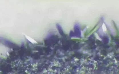

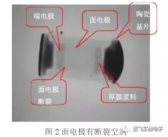

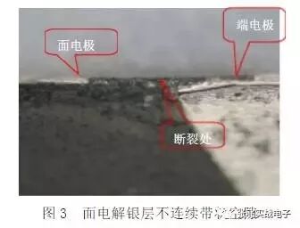

(2) 硫化
有一批现场仪表在某化工厂使用一年后,仪表纷纷出现故障。 经分析发现仪表中使用的厚膜贴片电阻阻值变大了,甚至变成开路了。 把失效的电阻放到显微镜下观察,可以发现电阻电极边缘出现了黑色结晶物质,进一步分析成分发现,黑色物质是硫化银晶体。 原来电阻被来自空气中的硫给腐蚀了。

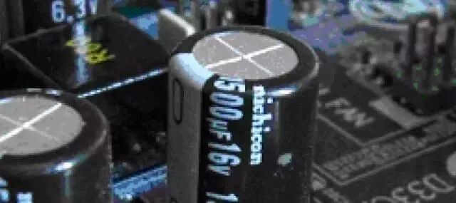

电解电容失效
失效模式
1、耗尽失效
耗尽失效(1)
通常电解电容器寿命的终了评判依据是电容量下降到额定(初始值)的80%以下。 由于早期铝电解电容器的电解液充盈,铝电解电容器的电容量在工作早期缓慢下降。 随着负荷过程中工作电解液不断修补倍杂质损伤的阳极氧化膜所致电解液逐渐减少。 到使用后期,由于电解液挥发而减少,粘稠度增大的电解液就难于充分接触经腐蚀处理的粗糙的铝箔表面上的氧化膜层,这样就使铝电解电容器的极板有效面积减小,即阳极、阴极铝箔容量减少,引起电容量急剧下降。 因此,可以认为铝电解电容器的容量降低是由于电解液挥发造成。 而造成电解液的挥发的最主要的原因就是高温环境或发热。
耗尽失效(2)
由于应用条件使铝电解电容器发热的原因是铝电解电容器在工作在整流滤波(包括开关电源输出的高频整流滤波)、功率电炉的电源旁路时的纹波(或称脉动)电流流过铝电解电容器,在铝电解电容器的ESR产生损耗并转变成热使其发热。
当铝电解电容器电解液蒸发较多、溶液变稠时,电阻率因粘稠度增大而上升,使工作电解质的等效串联电阻增大,导致电容器损耗明显上升,损耗角增大。 例如对于105度工作温度的电解电容器,其最大芯包温度高于125度时,电解液粘稠度骤增,电解液的ESR增加近十倍。 .增大的等效串联电阻会产生更大热量,造成电解液的更大挥发。 如此循环往复,铝电解电容器容量急剧下降,甚至会造成爆炸。

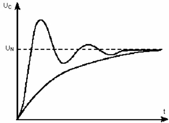

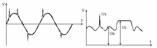

4、瞬时过电压的产生
上电冲击
上电过程中,由于滤波电感释放储能到滤波电容器中,导致滤波电容器的过瞬时过电压。
干货|关于电感线圈你一定要知道的事儿的图8
上电过电压示意
干货|关于电感线圈你一定要知道的事儿的图9

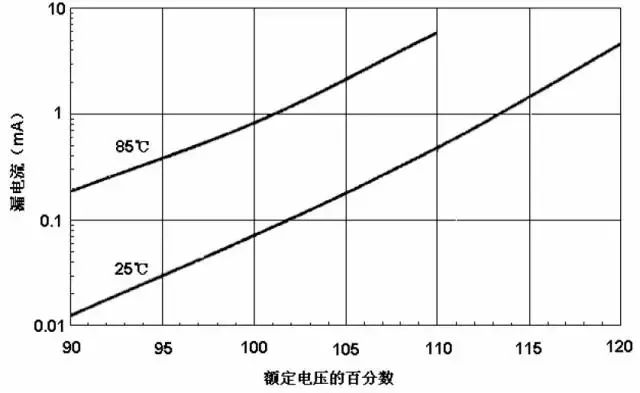

7、影响铝电解电容器寿命的参数与应用条件
干货|关于电感线圈你一定要知道的事儿的图11

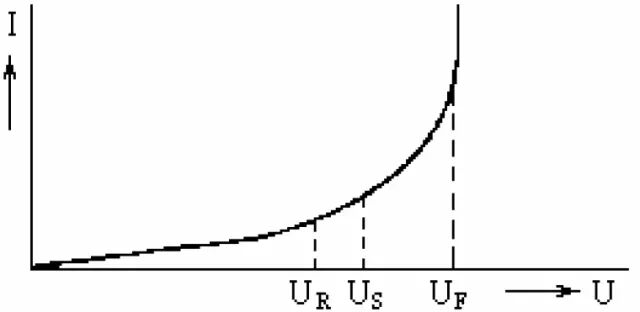

工作电压与漏电流的关系
某公司生产的450V/4700μF/85℃铝电解电容器的漏电流与施加电压的关系
干货|关于电感线圈你一定要知道的事儿的图12
温度与漏电流的关系
某公司生产的450V/4700μF/85℃铝电解电容器的漏电流与环境温度的关系
干货|关于电感线圈你一定要知道的事儿的图13

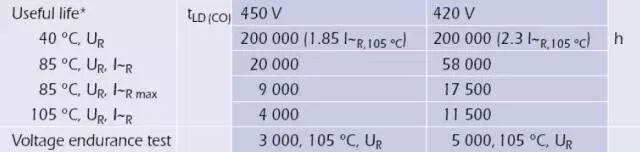

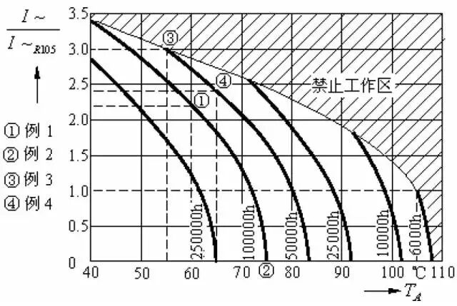

温度、电压、纹波电流共同作用对寿命的影响
以某电子镇流器用铝电解电容器为例。
在不同的电压与温度条件下的铝电解电容器寿命不同
干货|关于电感线圈你一定要知道的事儿的图14
某电子镇流器用铝电解电容器降额寿命特性
干货|关于电感线圈你一定要知道的事儿的图15
某电子镇流器用铝电解电容器的过电压寿命特性
干货|关于电感线圈你一定要知道的事儿的图16

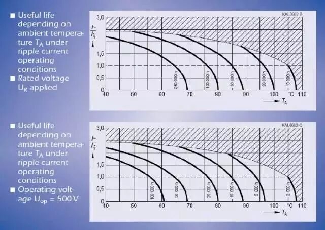

铝电解电容器的寿命与温度、纹波电流的关系
干货|关于电感线圈你一定要知道的事儿的图17

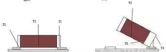

3、焊接不良
内应力
如果片感在制作过程中产生了较大的内部应力,且未采取措施消除应力,在回流焊过程中,贴好的片感会因为内应力的影响产生立片,俗称立碑效应。
干货|关于电感线圈你一定要知道的事儿的图18
判断片感是否存在较大的内应力,可采取一个较简便的方法:
取几百只的片感,放入一般的烤箱或低温炉中,升温至230℃左右,保温,观察炉内情况。 如听见噼噼叭叭的响声,甚至有片子跳起来的声音,说明产品有较大的内应力。

贴片不良
当贴片时,由于焊垫的不平或焊膏的滑动,造成片感偏移了θ角。 由于焊垫熔融时产生的润湿力,可能形成以上三种情况,其中自行归正为主,但有时会出现拉的更斜,或者单点拉正的情况,片感被拉到一个焊盘上,甚至被拉起来,斜立或直立(立碑现象)。 目前带θ角偏移视觉检测的贴片机可减少此类失效的发生

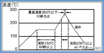

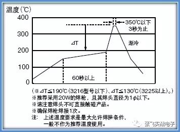

焊接温度
回流焊机的焊接温度曲线须根据焊料的要求设定,应该尽量保证片感两端的焊料同时熔融,以避免两端产生润湿力的时间不同,导致片感在焊接过程中出现移位。 如出现焊接不良,可先确认一下,回流焊机温度是否出现异常,或者焊料有所变更。
电感在急冷、急热或局部加热的情况下易破损,因此焊接时应特别注意焊接温度的控制,同时尽可能缩短焊接接触时间
干货|关于电感线圈你一定要知道的事儿的图25
回流焊推荐温度曲线
干货|关于电感线圈你一定要知道的事儿的图26
手工焊推荐温度曲线
