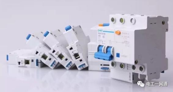

漏电保护器怎么会越级跳闸?老师傅都说很奇怪!
漏电保护器越级跳闸有几种可能
第一,可能是后级漏电保护器大于前级漏电保护器,导致后级保护器没跳闸而前级跳闸;
第二,可能是后级漏电保护器损坏,导致保护失灵;
第三,有可能是前级漏电保护器功率偏小,而后级用电量又大于前级保护器所能承受的额定电流,从而引发前级保护器跳闸。
总体来说第三个可能性更大一些,在保证后级漏电保护器正常的情况下,不妨将前级漏电保护器适当调大一些。
