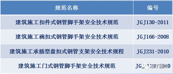

脚手架之所以发生安全事故,主要原因是由于脚手架搭设或拆除过程中,违反脚手架相关安全技术规范规定的构造要求造成的。
主要参照规范:

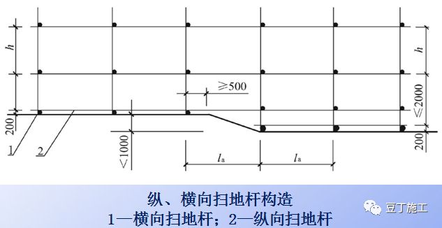

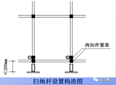

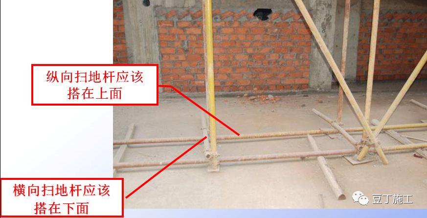

2)脚手架必须设置纵横向扫地杆。纵向扫地杆宜采用直角扣件固定在距钢管底端不大于200mm处的立杆上。横向扫地杆亦应采用直角扣件固定在紧靠纵向扫地杆下方的立杆上。

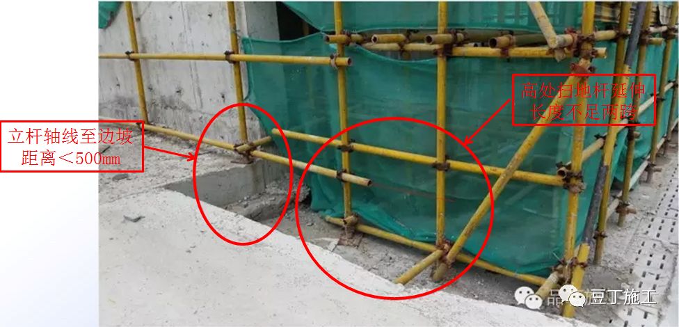

4)当立杆基础不在同一高度上时,必须将高处的纵向扫地杆向低处延长两跨与立杆固定,高低差不应大于lm。靠边坡上方的立杆轴线到边坡的距离不应小于500mm,脚手架底层步距不应大于2m。

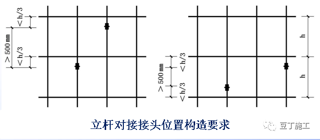

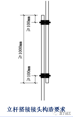

7)脚手架立杆接长、对接应满足以下要求:

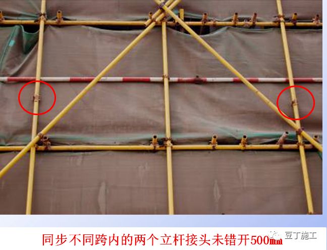

 ①立杆上的对接扣件应交错布置;两根相邻立杆的接头不应设置在同步内,同步内隔一根立杆的两个相隔接头在高度方向错开的距离不宜小于500mm;各接头中心至主节点的距离不宜大于步距的1/3。
 ②搭接长度不应小于1m,应采用不少于2个旋转扣件固定,端部扣件盖板的边缘至杆端距离不应小于100mm。

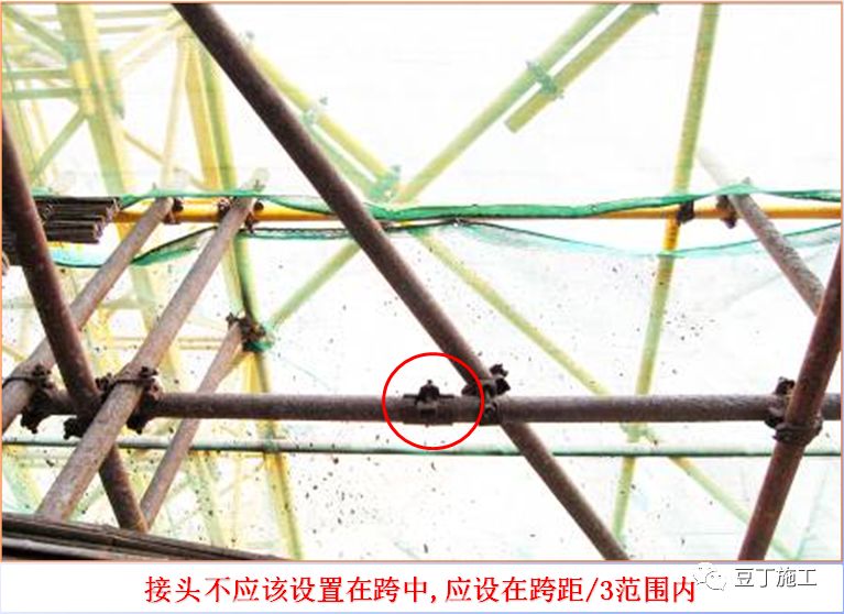

纵向水平杆
1)纵向水平杆步距不大于1.8m
2)应设置在立杆内侧,其长度不应小于3跨
3)纵向水平杆接长应采用对接扣件连接或搭接。

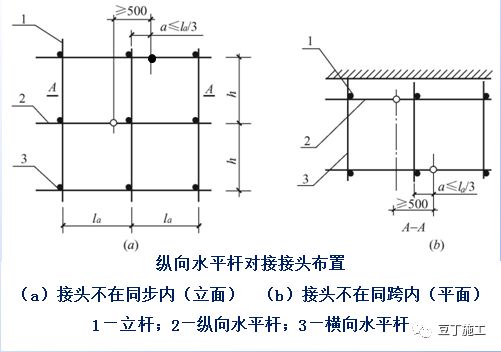

①对接时纵向水平杆的对接扣件应交错布置,两根相邻纵向水平杆的接头不宜设置在同步或同跨内,不同步或不同跨两个相邻接头在水平方向错开的距离不应小于500mm各接头中心至最近主节点的距离不宜大于纵距的1/3

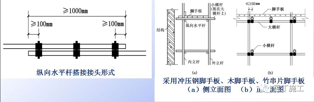

②搭接长度不应小于lm,应等间距设置3个旋转扣件固定,端部扣件盖板边缘至搭接纵向水平杆杆端的距离不应小于l00mm
③当使用冲压钢脚手板、木脚手板、竹串片脚手板时,纵向水平杆应作为横向水平杆的支座,用直角扣件固定在立杆上。

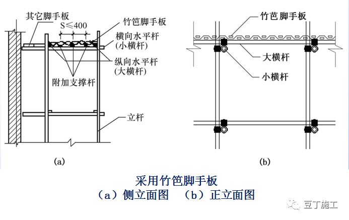

④当使用竹笆脚手板时,纵向水平杆应采用直角扣件固定在横向水平杆上,并应等间距布置,间距不应大于400mm

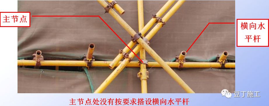

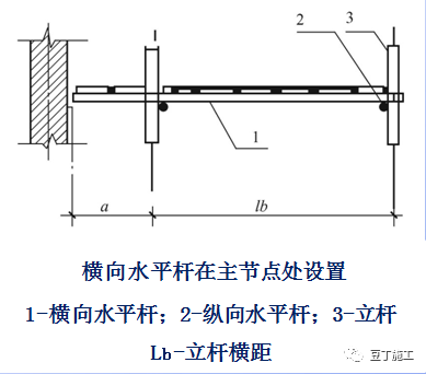

横向水平杆
1)主节点处必须设置一根横向水平杆,用直角扣件扣接且严禁拆除。主节点处两个直角扣件的中心距不应大于150mm。在双排脚手架中,靠墙一端的外伸长度不应大干0.4Lb,且不应大于500mm
2)作业层上非主节点处的横向水平杆,宜根   据支撑脚手板的需要等间距设置,最大间距不应大于纵距的1/2
3)当使用冲压钢脚手板、木脚手板、竹串片脚手板时,双排脚手架的横向水平杆两端均应采用直角扣件固定在纵向水平杆上;单排脚手架的横向水平杆的一端应用直角扣件固定在纵向水平杆上,另一端插入墙内,插入长度不应小于180mm。
4)使用竹笆脚手板时,双排脚手架的横向水平杆两端,应用直角扣件固定在立杆上;单排脚手架的横向水平杆的一端应用直角扣件固定在立杆上,另一端插入墙内,插入长度不小于180mm。

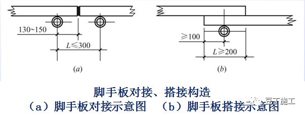

(2)冲压钢脚手板、木脚手板、竹串片脚手板等,应设置在三根横向水平杆上。当脚手板长度小干2m时,可采用两根横向水平杆支承,但应将脚手板两端与其可靠固定,严防倾翻此三种脚手板的铺设可采用对接平铺,亦可采用搭接铺设。脚手板对接平铺时,接头处必须设两根横向水平杆,脚手板外伸长应取130~150mm,两块脚手板外伸长度的和不应大于300mm;脚手板搭接铺设时,接头必须支在横向水平杆上,搭接长度应大于200mm,其伸出横向水平杆的长度不应小于l00mm。

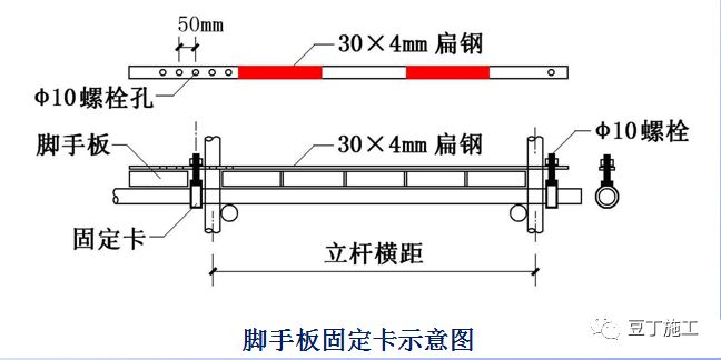

(3)作业层端部脚手板探头长度应取150mm,其板长两端均应与支承杆可靠地固定。凡脚手板伸出小横杆以外大于200mm的称为探头板
脚手板如果不与脚手架绑扎、固定牢固,若遇探头板有可能造成坠落事故,为此必须严禁探头板出现。可采用定型工具式扁钢固定卡固定,如下图所示。当操作层不需沿脚手架长度满铺脚手板时,可在端部采用护栏及立网将作业面限定,把探头板封闭在作业面以外。

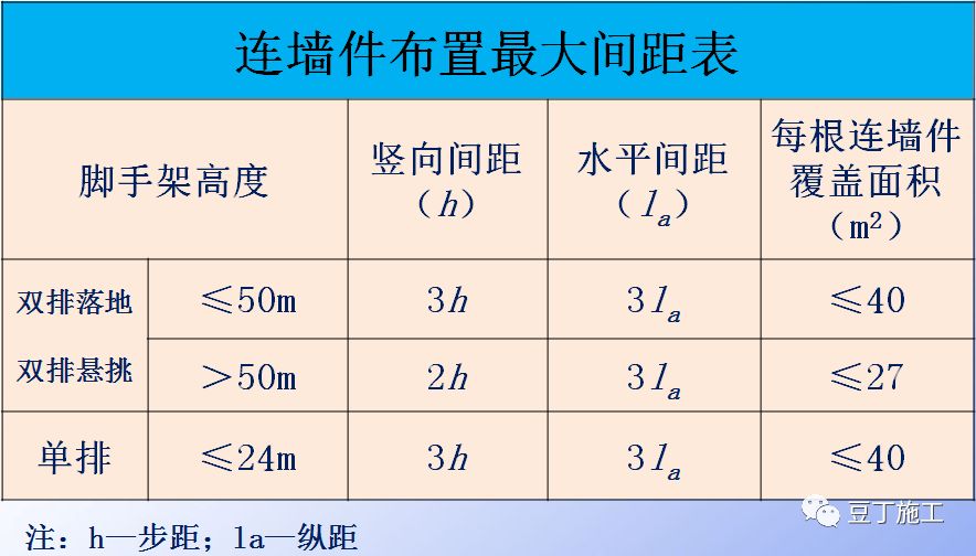

连墙件的作用:一是防止因水平外力,如风荷载作用而发生的向内或向外倾翻;二是作为架体的中间约束,减小立杆的计算长度,提高承载能力,保证脚手架的整体稳定性。连墙件设置数量不足构造不符合要求或被任意拆卸,极易造成安全事故,必须保证连墙件的设置构造符合要求。
连墙件的布置应符合下列规定:

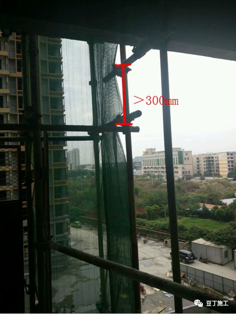

1.宜靠近主节点设置,偏离主节点的距离不应大于 300mm。只有连墙件在主节点附近方能有效的阻止脚手架发生横向弯曲失稳或倾覆,若远离主节点设置连墙件,因立杆的抗弯刚度较差,将会由于立杆产生局部弯曲,减弱甚至起不到约束脚手架横向变形的作用。
2.应从底层第一步纵向水平杆处开始设置,当该处设置有困难时,应采用其它可靠措施固定;
3.连墙件必须采用可承受拉力和压力的构造。
4.对高度 24m以上的双排脚手架,必须采用刚性连墙件与建筑物可靠连接
5.开口型脚手架的两端必须设置连墙件,连墙件的垂直间距不应大于建筑物的层高,并且不大于4m。

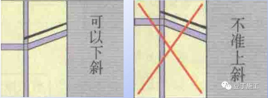

6.连墙件中的连墙杆或拉筋宜呈水平设置,当不能水平设置时,与脚手架连接的一端应下斜连接,不应采用上斜连接;连墙件必须采用可承受拉力和压力的构造。

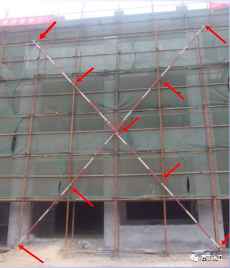

双排脚手架应设剪刀撑与横向斜撑,单排脚手架应设剪刀撑。
剪刀撑的设置应符合下列规定:

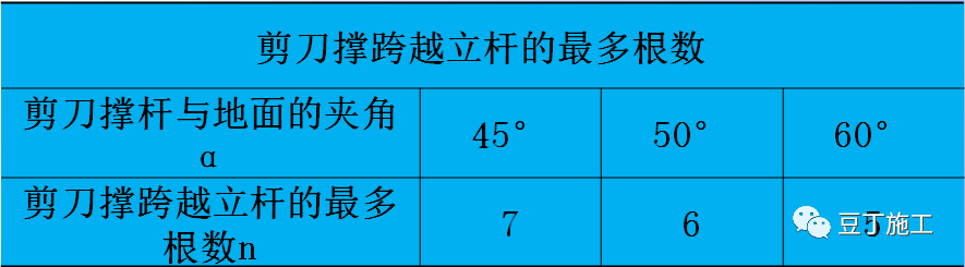

1.每道剪刀撑跨越立杆的根数宜按规定确定。每道剪刀撑宽度不应小于 4跨,且不应小于 6m,斜杆与地面的倾角宜在 45~60 度之间。
脚手架节点做法总结,建议收藏!的图22
2.剪刀撑斜杆的接长应采用搭接或对接。
脚手架节点做法总结,建议收藏!的图23

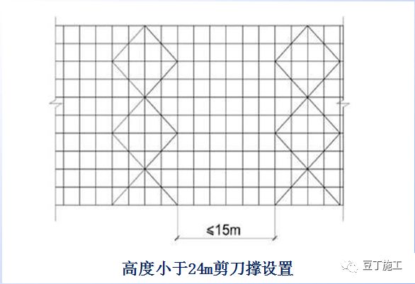

3.高度在24m及以上的双排脚手架应在外侧全立面连续设置剪刀撑;高度在24m以下的单、双排脚手架,均必须在外侧两端、转角及中间间隔不超过15m的立面上,各设置一道剪刀撑,并应由底至顶连续设置。

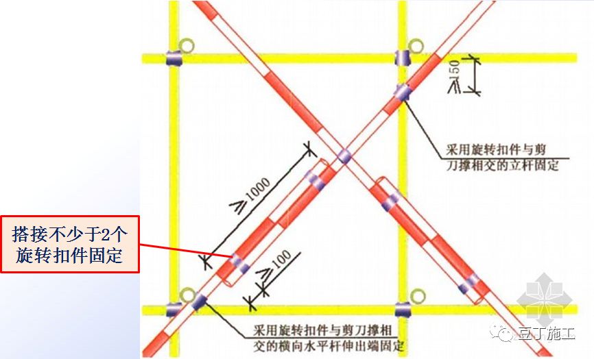

剪刀撑斜杆应用旋转扣件固定在与之相交的小横杆或立杆上,一副剪刀撑旋转扣件数量一般不少于9个

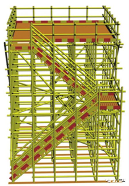

斜道构造要求
斜道或称马道,是作为人员上下通行用的通道。各类人员上下脚手架必须在专门设置的人行通道(斜道)行走,不准攀爬脚手架,通道可附着在脚手架设置,也可靠近建筑物独立设置。
1.斜道处立杆的荷载往往最大,因为层层有脚手架板及挡脚板等重量,因此斜道处的立杆要验算其稳定性,若不足时,可采取增加钢管立杆的方法或局部卸荷的措施。

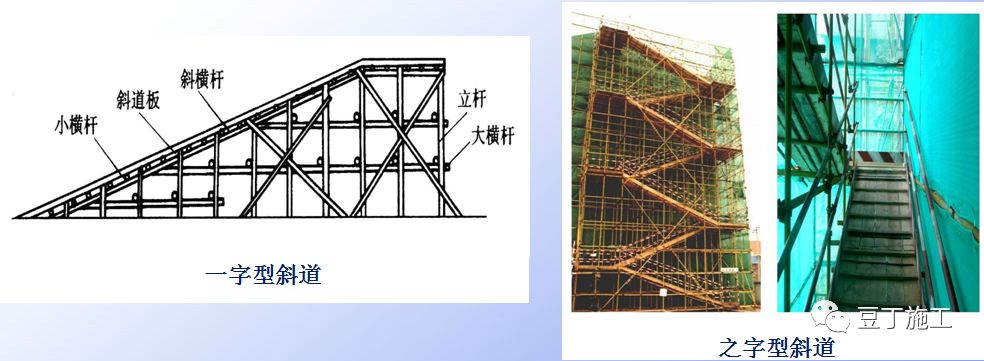

2.人行并兼作材料运输的斜道的型式宜按下列要求确定
(1)高度不大于6m的脚手架,宜采用一字型斜道。
(2)高度大于6m的脚手架,宜采用之字型斜道
脚手架节点做法总结,建议收藏!的图26
3.斜道的构造要求:
(1)斜道应附着外脚手架或建筑物设置;
(2)斜道两侧、端部及平台外围,必须设置剪刀撑宽度大于2米的斜道,在脚手板下的小横杆下,应设置之字形横向支撑;
(3)运料斜道宽度不应小于1.5m,坡度宜采用1:6(高:长);人行斜道宽度不应小于lm,坡度宜采用1:3
(4)拐弯处应设置平台。其宽度不应小于斜道宽度;
(5)斜道两侧及平台外围均应设置栏杆及挡脚板拦杆高度应为1.2m,挡脚板高度不应小于180mm;
(6)运料斜道两侧、平台外围和端部均应按连墙件的规定设置连墙件每两步应加设水平斜杆及剪刀撑和横向斜撑。

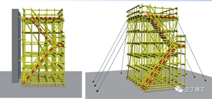

(2)满堂脚手架的宽比不宜大于3,当高宽比大于2时,应在架体的外侧四周和内部水平间隔6m~9m,竖向间隔4m~6m设置连墙件与建筑结构拉结,当无法设置连墙件时,应采取设置钢丝绳张拉固定等措施。

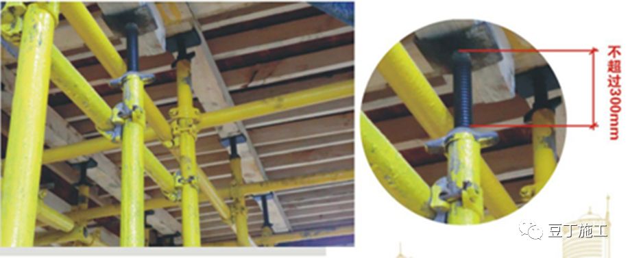

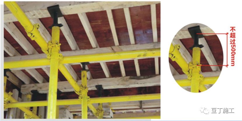

(1) 满堂支撑架立杆伸出顶层水平杆中心线至支撑点的长度不应超过0.5m。满堂支撑架搭设高度不宜超过30m
脚手架节点做法总结,建议收藏!的图30
可调托撑螺杆伸出长度不宜超过300mm,插入立杆内的长度不得小于150mm。

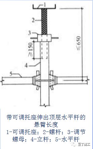

1、模板支架可调底座调节丝杆外露长度不应大于300mm,作为扫地杆的最底层水平杆离地高度不应大于550mm
2、模板支架可调托座伸出顶层水平杆或双槽钢托梁的悬臂长度严禁超过650mm,且丝杆外露长度严禁超过400mm,可调托座插入立杆或双槽钢托梁长度不得小于150mm

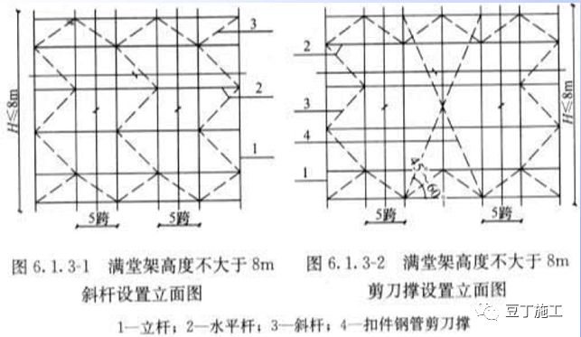

4.模板支架的斜杆或剪刀撑设置要求:
搭设高度≤8m的满堂模板支架,步距宜≤ 1.5m支架架体四周外立面向内的第一跨每层均应设置竖向斜杆,架体整体底层以及顶层均应设置竖向斜杆,并应在架体内部区域每隔5跨由底至顶纵、横向均设置竖向斜杆或采用扣件钢管搭设剪刀撑。当满堂模板支架的架体高度不超过4个步距时,可不设置顶层水平斜杆;当架体高度超过4个步距时,应设置顶层水平斜杆或扣件钢管水平剪刀撑。

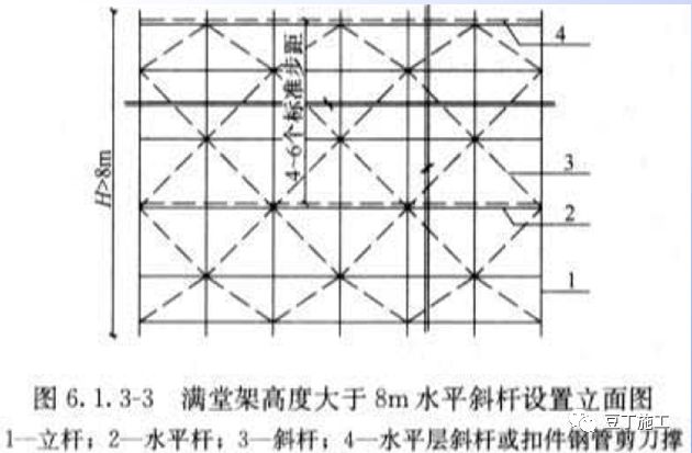

②搭设高度>8m的满堂模板支架,竖向斜杆应满布设置,步距不得大于 1.5m,沿高度每隔4~6个标准步距应设置水平层斜杆或扣件钢管剪刀撑,周边有结构物时,宜与周边结构形成可靠拉结。

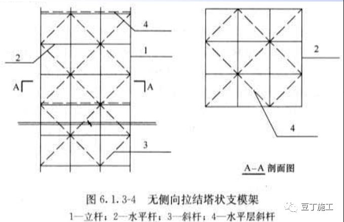

③当模板支架搭设成无侧向拉结的独立塔状支架(高宽比较大)时,架体每个侧面每步距均应设竖向斜杆。当有防扭转要求时,在顶层及每隔3-4个步距应增设水平层斜杆或钢管水平剪刀撑。
