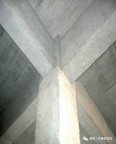

在现浇混凝土框架结构高层建筑中,为满足抗震设防的要求,通常采用 “强柱弱梁”、“强剪弱弯”、“强节点、强锚固” 的设计原则,柱和剪力墙的混凝土强度等级往往要高于梁和板的混凝土强度等级,且随着建筑高度的增加,两者的混凝土强度等级差距越来越大。 节点混凝土强度等级不同 的情况往往会给施工带来诸多的不便,如果解决处理不当,则会降低节点混凝土强度,影响结构受力。本文所示工程采用 同步浇筑工艺 ,在节点处梁、板钢筋绑扎时,在距离柱或剪力墙边500mm处垂直布设密目钢丝网片进行分隔,同步施工节点处不同强度等级混凝土。实践证明,通过该方法浇筑的节点混凝土强度满足要求,无明显裂缝、冷缝,并且具有安全性和经济性良好的效果。

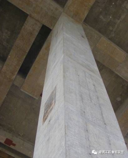

本工程设计混凝土强度等级为:梁板混凝土等级均为C30;墙柱混凝土等级C40-C55。较大截面的梁尺寸为500*1800、500*2400等,梁板、墙柱节点最深处达2.4米,节点处混凝土等级最高相差5个等级。

采用钢板网(简易收口网)垂直栏设在节点处,距高强度等级混凝土的墙柱边500mm处,高低不同强度等级混凝土同步浇筑。

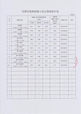

· 梁板、墙柱节点部位混凝土强度等级均不低于设计要求
主体实体检测用回弹仪进行回弹检测,从回弹检测数据显示:梁板柱节点处,从柱边四周一米范围内,混凝土强度等级从柱高强度等级逐渐降低致梁板低强度等级,而不是高低强度等级的骤变,这是钢丝网分隔、当混凝土浇捣時高低强度等级混凝土的浆液互有渗透形成高低强度等级逐步过度。
